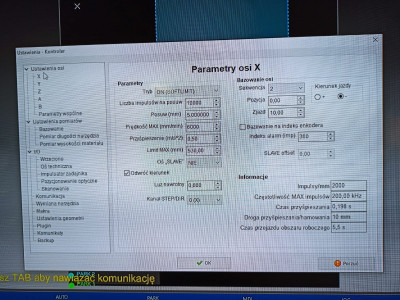

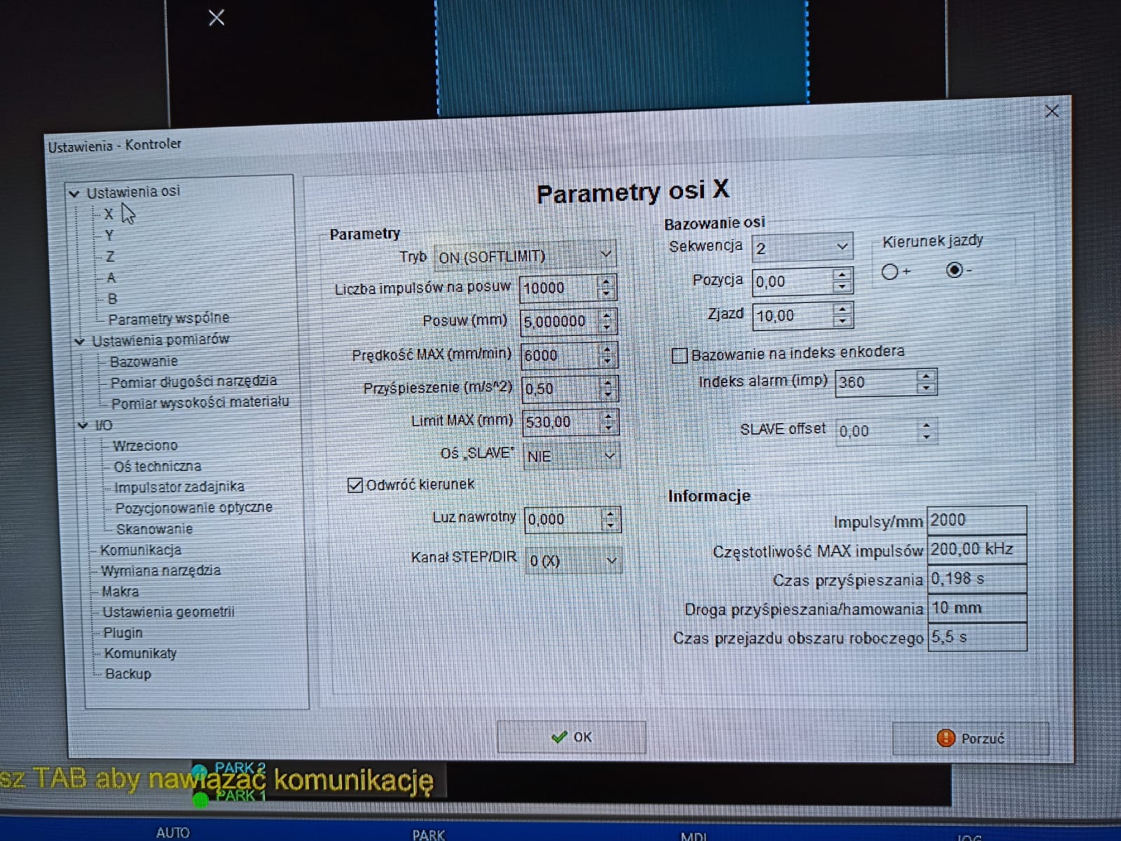

A nie ma przypadkiem tak ze ten enkoder chodzi w pętli zamkniętej z driverem i w zasadzie obojętne jest ile ma rozdzielczości ? są serwa która mają różne enkodery a idzie do tego samego wzmacniacza zapiąć byle by prądy i czujniki temp pasowały (akurat kopie się z sewem przy czymś takim gdzie pole ma 12.7metra na ze 3 metry) przecież w serwie konfigurujesz o ile ma się obrócić wałek przy jednym stepie zakładając właśnie że masz stepa a nie analoga. Tak na chłopski rozum używając max rozdzielczości w/w enkodera to minimalny step przy założeniu że używasz śruby o skoku np. 10 to jest tam 5 czy nawet 6 miejsce po przecinku (albo lepiej) , przecież tego mazak za 5 baniek fizycznie nie jest w stanie zrobić. Żeby kręcić 3kpm i zachować rozsądny step rzędu 5 mikronów ( co i tak jest abstrakcją na maszyny naszej budowy) to wcale nie trzeba mieć tyle mhz przecież. I w związku z tym dalej podtrzymuje pytanie po co tak duże częstotliwości stepu :-) 200khz to faktycznie nie jest za bogato, ale 1mhz to jest już potęga przecież. Uprzejmie proszę o dalsze informacje których chyba jednak gdzieś mi brakuje
39m/minutę ? jakie masz pole robocze że aż tak zapierdalasz ? jak napęd przekładasz ? kurde grubo

W frezarce może tego nie wykorzystasz, ale w ramieniu robota w którym serwo jest spięte np z przekładnia falowa redukująca jego obroty ze 100 razy juz ma to sens.
W serwopacku możesz ustawić „przekładnię” ilości impulsów na obrót..
Kiedyś jak robiłem próby z machem po lpt to mnozylem impulsy x10, teraz w piko mam 1:1 co przy częstotliwości impulsów 750khz daje 4500rpm. prędkości 45m/min oczywiście g0.

Pole pracy to 3060x1560x300 listwy zębate oczywiście jak maszyna a właściwie konstrukcja maszyny pozwala można szybciej serwo można podkręcić do 5000 obrotów ale obroty to nie wszystko jeszcze dokładność frezowania im więcej impulsów na obrót tym płynność maszyny lepsza a co za tym idzie precyzja obróbki lepsza no a jak zrobisz coś dobrze i szybko to chyba dobrze .

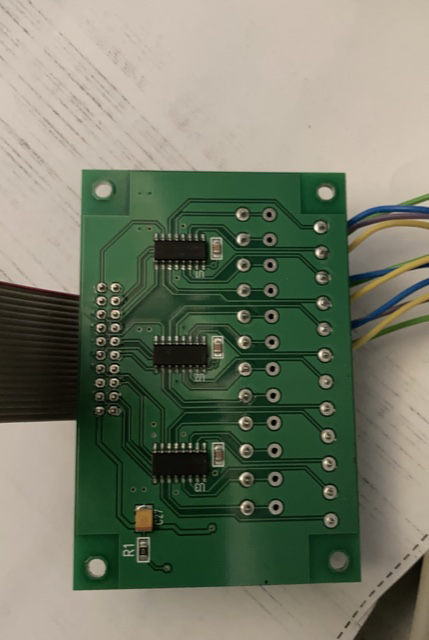

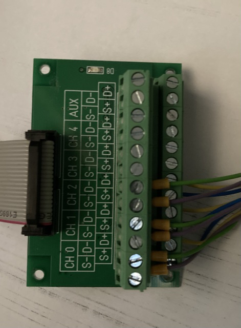

Artas1986 pisze: ↑
29 sty 2021, 22:52
co to za dodatkowy moduł?
Tak to wyglada
A opis masz w linku podanym przez kol. bartka.

Daniu wiesz gdzie znajdę taki moduł?
pozdrawiam
Daniu
Posty: 819
Lokalizacja: Krk
Re: podłączenie drivera 500khz
#20
Post napisał: Daniu » 01 lut 2021, 08:16
U producenta piko 😀
