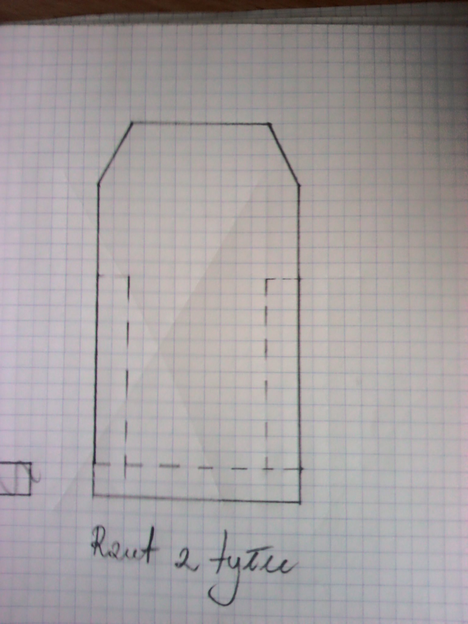

Mam do wykonania rzutowanie metoda europejską tej bryły
Poniżej załączam moje rzuty
Czy wykonałem je poprawnie?
Mam jeszcze dodatkowo przedstawic "widok główny" jednak nie wiem jak konkretnie miałoby to wyglądać
Z Góry dziękuje za pomoc

Źle! rzuty z boków ok. Natomiast reszta źle. :roll:
Co to za rzut ten na pierwszym rysunku obok bocznych? Do niczego nie pasuje. Jutro rano narysuje ci główny, a ty próbuj resztę :lol:
A rzut z dołu ok. Natomiast z tyłu też źle. Próbuj, a jak będzie źle to poprawię.

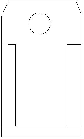

Tak jak obiecałem, tak też robię:
Ogólnie idea rzutowania nie jest ci obca. Wiesz co jak ma być, tylko trochę wyobraźnie musisz doszlifować.
Dam ci parę linków, a także pokaże rzut główny. Musisz się sam domyśleć który to. Ogólnie główny to ten którym mam najwięcej szczegółów. :smile:

No i główny rzut:

Poprawiłem rzut z tyłu
Załączam zdjęcie:
W jaki sposób mogę zaznaczyć koło w rzucie z tyłu , w notatkach wyczytałem , że powinna pojawić się oś symetri . Nie wiem jednak czy w pionie czy w poziomie i czy na całą długość figury , a może tylko wymiarów koła (otworu) Czy w innych rzutach powinno pojawić się podobne oznaczenie?

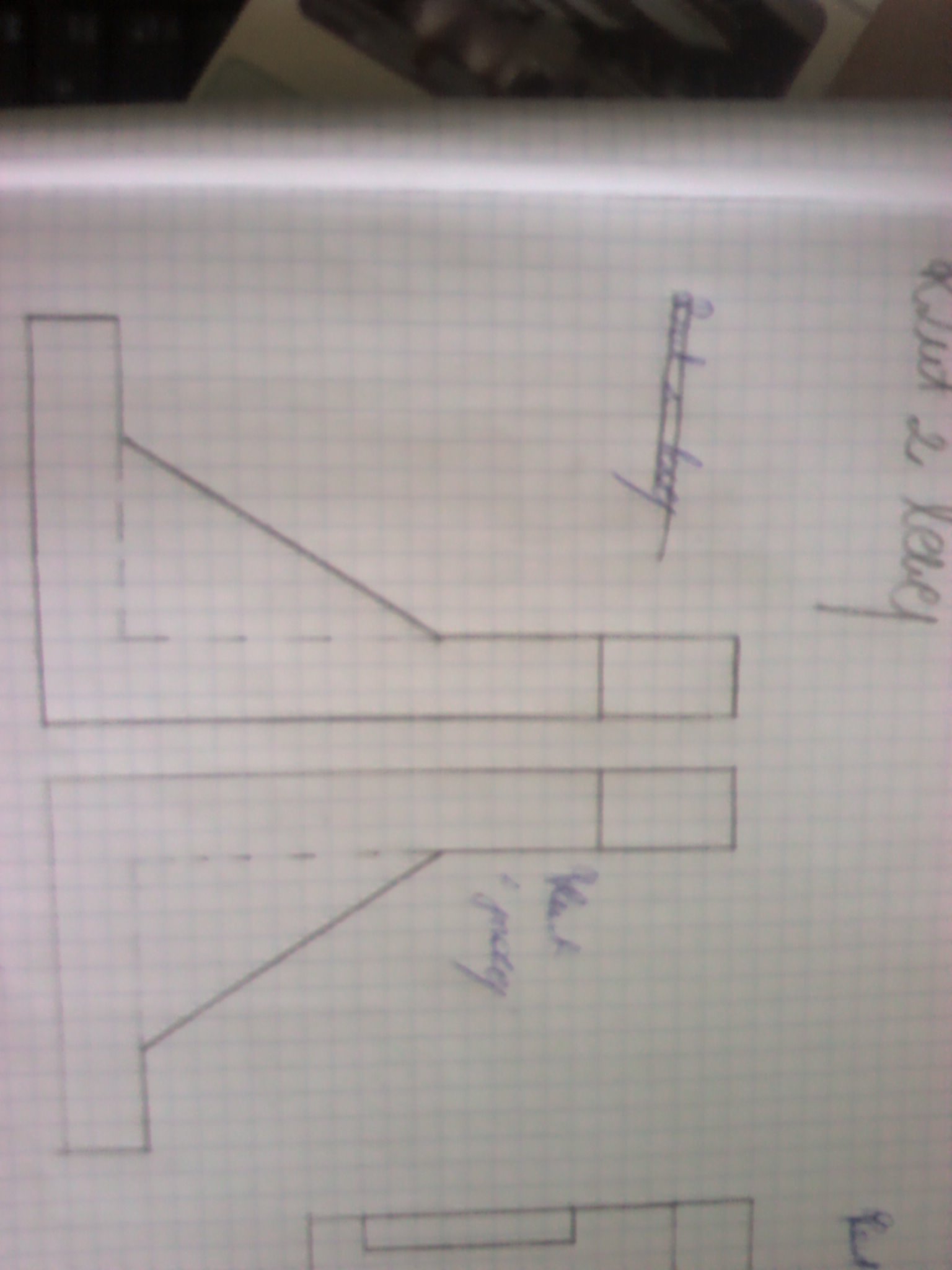

Tutaj poprawione rzuty z lewej i z prawej
Czy linie przerywane są zaznaczone poprawnie ?
Napisałeś , że rzut z dołu jest ok . Czy nie powinny pojawić się na nim linie przerywane ?

Tak naprawdę to linie przerywane w rzutowaniu nie są wymagane. :lol:.
Co do koła z tyłu, otwór jest przelotowy, wiec normalnie zaznaczamy linią grubą ciągłą. :smile:
Zaraz naszkicuje rzut z góry. Będzie podobny to rzutu głównego.Możliwe że go nie zrozumiesz, lecz jest raczej ok. Rusz wyobraźnią, tak jak byś miał ten przedmiot w ręce, a będzie dobrze. :roll:
