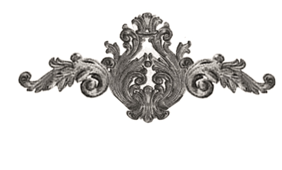

Mam zacząć pracę w programie ArtCAM Pro. Moja praca ma polegać na tworzeniu modeli 2D oraz 3D na frezarkę w przemyśle odlewniczym. Szukac jakichkolwiek informacji jaki program byłby najlepszy i zaczęłam się gubić. Wyskakuje mi mnóstwo programów jak Rhino czy Aspire. Zastanwiam się czy ArtCAM byłby najlepszy. Do tej pory pracowałam na takich programach jak AutoCAD czy Cinema4D.
Interesuje mnie tez jakiś kurs czy szkolenie z zakresu ArtCAM'a.

W Artcamie takie coś jak na załączonym zdjęciu oczywiście da się zrobić, ale jeśli chcesz żeby było ładne (czytaj gładkie), to trochę roboty z tym jest zawsze.
Nie chodzi tu o trudność wykonania, a żmudność (a bywa że i nudność), czyli musisz się przygotować na rysowanie dziesiątek wektorów których kształt wcale nie jest taki oczywisty jakby się z pozoru wydawało.
Jednak jeśli już opanujesz (że się tak wyrażę) rzemiosło, to idzie w miarę szybko.
Natomiast modele 2D, to szybko, łatwo i przyjemnie.
To samo z resztą zrobisz w Vectric Aspire.
Co prawda w/w program nie ma aż tylu możliwości modelowania co Artcam, ale i tak przy odpowiednim operowaniu tym co jest, można uzyskać dokładnie to samo co w Artcamie.
Jednak Aspire jest (moim zdaniem) znacznie bardziej intuicyjny w niektórych aspektach i NA PEWNO szybszy, a poza tym, ma opcje których próżno szukać w Artcamie i to w dodatku takie które rzeczywiście się przydają.
Którykolwiek program byś jednak nie wybrała, to i tak wektory (moim zdaniem) o wiele szybciej i bardziej intuicyjnie przygotujesz w Corelu lub (jeśli dokładność ma znacznie) w jakimś CAD-zie.
