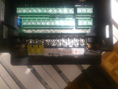

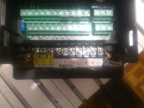

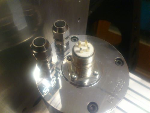

Mam problem. Ponieważ z falownika do wrzeciona mam 3 wyjścia na kable U, V, W jak się nie mylę. Natomiast wtyczka we wrzecionie ma 4 wyjścia. Zamieściłem zdjęcia płytki zaciskowej falownika oraz wyjście kabli z wrzeciona. Co zrobić z wolnym wyjściem i jeszcze jedno. Jak do tych ściętych rurek przymocować przewody. Lutować to czy są jakieś zaciski o których nie wiem..? Z góry dziękuję za podpowiedzi.

Nie podłączaj 4 przewodu
Do rurek trzeba przylutować przewody

A ma znaczenie który gdzie podłączę?
[ Dodano: 2014-11-06, 19:45 ]
w instrukcji jest napisane, że Przewody zasilające falownik podłączamy do zacisków L oraz N, przy czym takich zacisków jak widać na załączonym zdjęciu nie ma. Są tylko L1 i L2. osochosi ? :shock:

Nie ma znaczenia jeśli będzie się kręcić w inną stronę niż chcesz zamieniasz miejscami dwa przewody.
Zasilanie podłączasz pod l1 i l2
proszę bardzo mam nadzieję że Pomogłem :)

No spoko, ale jeśli "rurki" odnoszą się do pierwszego postu:
Segitarius pisze:ak do tych ściętych rurek przymocować przewody. Lutować to czy są jakieś zaciski o których nie wiem..?
To chodziło o te na zdjęciu. Wtyczka ma 4 ścięte pod kątem rurki. Chyba miedziane...

Post napisał: sajgon » 06 lis 2014, 22:10
Segitarius pisze:To chodziło o te na zdjęciu. Wtyczka ma 4 ścięte pod kątem rurki. Chyba miedziane...
mosiężne ( złocone) :razz:
Lutujesz jak każde złącze tego typu. Dobrze jest zabezpieczyć każdy pin koszulką termokurczliwą.
Ekran kabla zaciskasz tak żeby miał połączenie z obudową wtyczki i broń boże nie zwierał się z żadnym pinem drugi koniec ekranu podłączasz w falowniku do zacisku PE ( oznaczony taką odwróconą choinką ) oczywiście trzeba do tego samego zacisku podłączyć przewód PE z wtyczki zasilającej
PE - przewód/bolec ochronny żółto -zielony !!
wracając do wtyczki wrzeciona to musisz miernikiem sprawdzić między którymi trzema pinami jest jednakowa oporność. ( 4-ka pewnie będzie nie podłączona :wink: )
