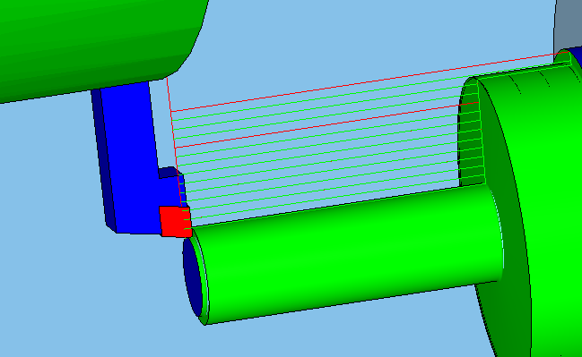

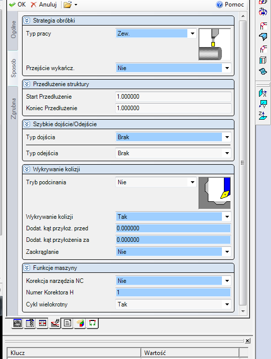

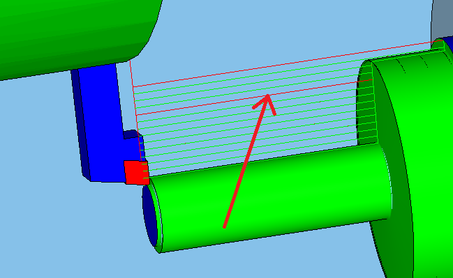

Post napisał: cinek507 » 27 sty 2019, 10:20
jak w temacie zacząłem naukę esprita i już na starcie pojawiły się problemy... Nie potrafię zlokalizować w czym jest problem w miejscu przedstawionym na załączniku nr1 i przy wierszowaniu wywala mi ?kolizje płytki?. Co muszę poprawić??
naddatek po x i z ustawiłem aż 0.5mm
Steryd
Posty: 4808
Re: Płytka tokarska miga na czerwono-kolizja. Gdzie jest problem
Post napisał: Steryd » 27 sty 2019, 11:23
Na szybkim ma kontakt z materiałem, ustaw odstęp bezpieczeństwa większy niż naddatek.
Można?
Morzna!!!
WZÓR
Posty: 8609
Lokalizacja: Oława
Post napisał: WZÓR » 27 sty 2019, 11:36

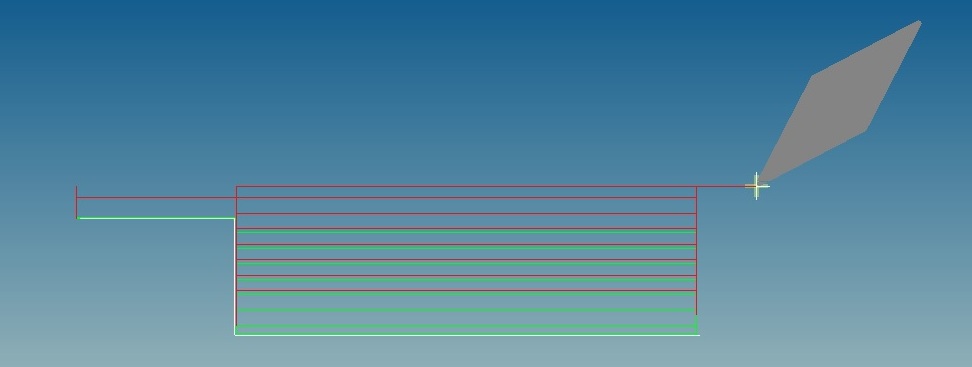

Za mało masz tych ,, czerwonych kresek"
.... powinno być mniej więcej tak
p.s.

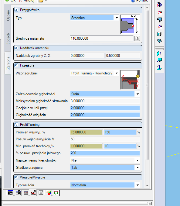

Wrzuć zakładkę z parametrów toczenia ...... , co tam wpisałeś?

cinek507
Posty: 41
Rejestracja: 01 cze 2018, 14:13
Post napisał: cinek507 » 27 sty 2019, 11:52

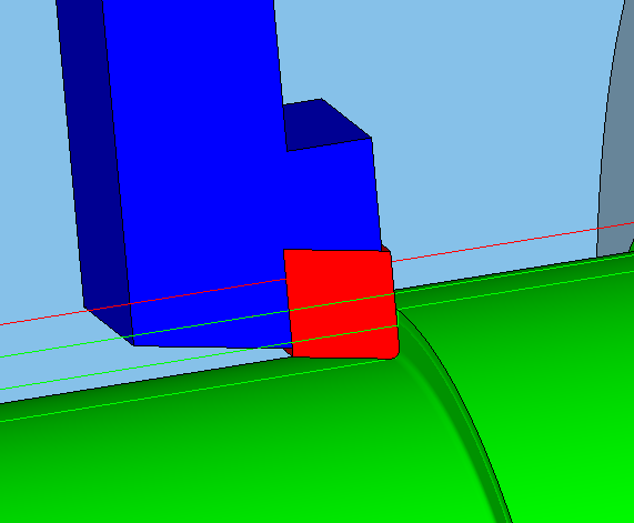

nic to nie pomogło... Zauważyłem coś jeszcze jak wyłącze przygotówke mimo że nóż jest jeszcze daleko od celu to płytka i cel już migają (na załączniku tego nie widać bo płytka i cel migają na przemian).

Nie jestem tokarzem ale czy odejście w linii przejścia i głębokość odejścia nie powinna być mniejsza od maksymalnej głębokości skrawania ?
Post napisał: WZÓR » 28 sty 2019, 10:02

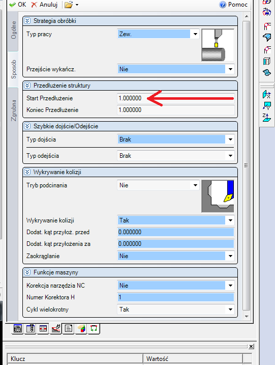

Nie ogarniam programu , ale przeglądając samouczek twierdzę , że błąd może być tutaj.
...... zmień tam wartość na 0

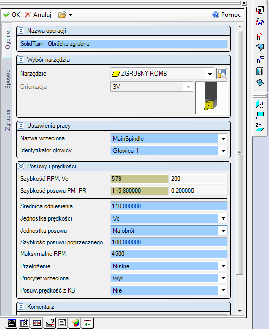

W zakładce zgrubna zmień metodę obróbki "wzór zgrubnej" na inną bo profit nie pasuje do tego noża. Toczy w prawo i lewo

cinek507
Posty: 41
Post napisał: cinek507 » 05 lut 2019, 20:37
ryby007 pisze: ↑
04 lut 2019, 22:34
nic to nie daje właściwie zmieniałem już wszystkie parametry obróbki, noża i nic to nie wnosi... Problem dotyczy też innych noży. Kompletnie nie mam pojęcia gdzie szukać problemu

Zapodaj lepiej plik ESP do wglądu bo przyczyn może być kilka a takie zgadywanie to długo trwa.
