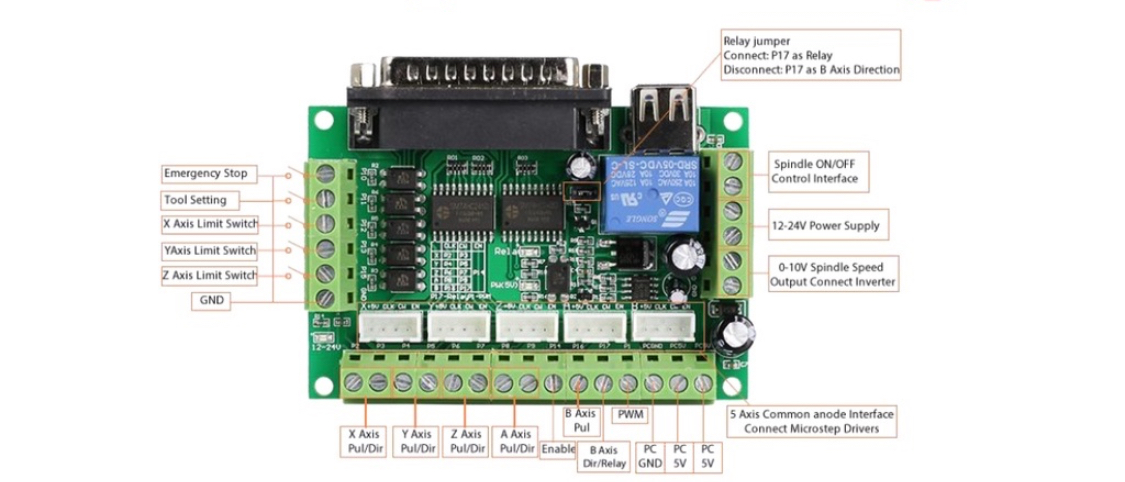

Cześć, nie mogę znaleźć informacji jak podpiąć regulację obrotów wrzecionem, z poziomu linuxcnc.
Mam taką płytkę:
Oraz taki falownik:
Czy trzeba jakieś dodatkowe płytki żeby podpiąć taką regulację?
Tak samo start/ stop wrzeciona?

No przecież masz napisane:
Spindle ON/OFF
Spindle Speed Control

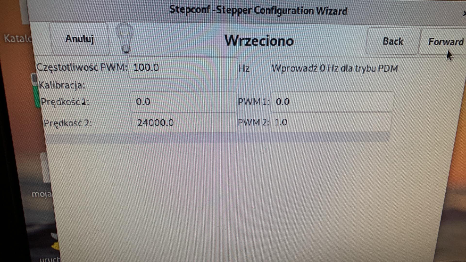

Udało się podłączyć coś działa lecz nie umiem rozgryźć tych ustawień w linuxcnc:
Jakie powinienem wpisać tutaj wartości?

Post napisał: kszumek » 22 gru 2024, 20:36
co potrzebujesz wiedzieć ?
musisz jeszcze ustawić piny w linuxcnc
dla tej płytki to
pin1 PWM Wrzeciona zaznacz odwróć
pin2 X krok
pin3 X kierunek
pin4 y
pin5 y
pin17 Włączenie wrzeciona
częstotliwość pwm raczej nie ruszasz
nie ma wpływu na obroty
predkosc 1 to minimalna
predkosc 2 to maksymalna
z płytki do falownika 3 kabelki i tyle
ustawienie falownika to już z instrukcji falownika
płytka musi mieć zasilanie 5v i 12-24V
tyle pozdrawiam

Post napisał: tuxcnc » 22 gru 2024, 21:07
kszumek pisze: ↑
22 gru 2024, 20:36
Nieprawda.
Nie da się zbudować układu, który będzie pracował tak samo, niezależnie od częstotliwości.
Każdy przetwornik PWM => 0-10V ma określoną częstotliwość pracy.
Jeśli częstotliwość sygnału znacząco odbiega od nominalnej, to pojawia się nieliniowość.
W skrajnym przypadku układ przestanie działać.
OptoBOB to płytka dla Mach3, a ten pracuje chyba z częstotliwością PWM 500 Hz, aczkolwiek w konfiguracji mojej maszyny jest 1000 Hz. ale już nie pamiętam dlaczego akurat tyle.
Kod: Zaznacz cały
loadrt pwmgen output_type=0
addf pwmgen.update servo-thread
addf pwmgen.make-pulses base-thread
net spindle-speed-cmd spindle.0.speed-out => pwmgen.0.value
net spindle-on spindle.0.on => pwmgen.0.enable
net spindle-pwm pwmgen.0.pwm => parport.0.pin-09-out
# Set the spindle's top speed in RPM
setp pwmgen.0.scale 24000
setp pwmgen.0.pwm-freq 1000
Nawiasem mówiąc, powyższych kilka linii to cała konfiguracja PWM.
A stepconf-wizard jest dla idiotów i tylko idioci go używają...

Post napisał: WP Kamil » 23 gru 2024, 09:13
Pokazałeś jakąś kartkę- skąd mam wiedzieć, że masz już prawie zbudowana frezarkę? I jak wiedzą mechaniczna ma się do wiedzy z zakresu konfiguracji i podłączania falowników- chyba nijak skoro pytasz czego Ci trzeba żeby spiąć optoBOBa z falownikiem.
Ten zestaw można podłączyć na 2 sposoby jeśli chodzi o sterowanie obrotami wrzeciona. Laikom najczęściej proponuje się rozwiązanie w którym sygnał PWM jest konwertowany przez BOB do sygnału 0-10V (BOB musi mieć zasilanie zewnętrzne w tym przypadku 12-24V). 0-10V sygnał kierowany jest do terminala śrubowego w falowniku. W falowniku jest to terminal do którego zazwyczaj przykręca się zewnętrzny potencjometr.
Kartka z falownika która pokazałeś to są ustawienia dla falownika. I ten też trzeba skonfigurować pod swoje rozwiązanie.
Falowniki mogą być sterowane potencjometrem wbudowanym na panelu (domyślnie) potencjometrem zewnętrznym napieciowo 0-10V lub 0-5V, potencjometrem zewnętrznym prądowo, sygnałem PWM a nawet przyciskami do zwiększania i obniżania prędkości na panelu lub zewnętrznymi- Twój wybór.
Są to informacje bardzo podstawowe i warto je zgłębić przed przystąpieniem do kabelkowania- żeby nie upalić sterowania czy pojedynczych pinów.
Potem jeszcze konfiguracja programu sterującego na kompie- ale jeszcze raz- warto wszystko robić świadomie, a nie przeklejać linijki kodów od przypadkowych ludzi z neta.

Post napisał: atom1477 » 23 gru 2024, 15:50
xxdrago pisze: ↑
22 gru 2024, 19:06
Wartości jakie tam masz są ok.
Jedynie częstotliwość możesz trochę podnieść.
tuxcnc pisze: ↑
22 gru 2024, 21:07
Bzdury kompletne.
Nie ma częstotliwości nominalnej, tylko jest zakres (dość szeroki) częstotliwości pracy.
Przy częstotliwości znacznie odbiegającej od tego zakresu, oczywiście pojawią się problemy. A nie nie nieliniowości!
Przy za małej częstotliwości (pojedyncze herce) na wyjściu 0-10V będą duże pulsacje napięcia, bo filtr na płytce nie da rady tego odfiltrować.
Przy za dużej (więcej jak dziesiątki kHz), komp może nie dać rady wygenerować PWMa.

Post napisał: kszumek » 23 gru 2024, 17:17
dobra ja napisałem uproszczenie, 100Hz -1kHz jest w miarę optymalne
poniżej zaczynają pojawiać się tętnienia
u mnie jest 30 Hz ze względu że potrzebowałem większą rozdzielczość
przez co mogłem uzyskać kilka obr /min
przy zwiększaniu częstotliwości , zmniejsza się nam rozdzielczość po LPT
przy kilohercach PWM uzyskamy tylko kilka prędkości i nic miedzy nimi
tux ma trochę racji że rozjeżdża się liniowość przy początku i końcu zakresu
czyli przy małych i dużych wypełnieniach-testowałem widać to właśnie przy małych częstotliwościach PWM
