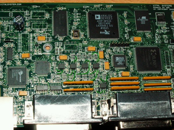

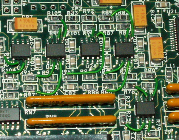

Dziś koledzy zwrócili mi uwagę jak wygląda płytka DSPMC/IP - Ethernet Motion Controller która ostatnio kupiliśmy w USA, a ona już jest wersją produkowaną a nie prototypem.

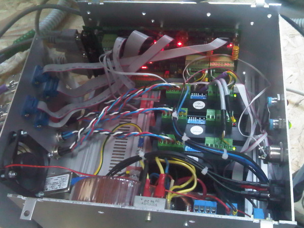

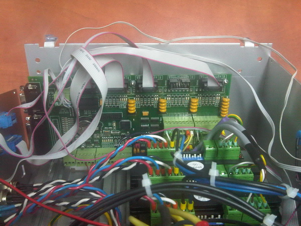

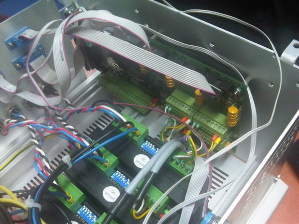

Post napisał: Piotrjub » 06 mar 2010, 16:42
Płytki zamówione , na razie zostały wykorzystane te pierwsze (prototyp - 6 sztuk było zamówionych). Zdjęcia płytki podłączonej już i same próby na maszynie . Filmik również zamieszczę.

Post napisał: Piotrjub » 13 mar 2010, 11:12
Profesjonalne będzie dopiero jak niedługo skończymy do MACH-a sterowanie po LAN-ie i sygnałami sterującymi STEP/DIR , następne będzie +-10V.

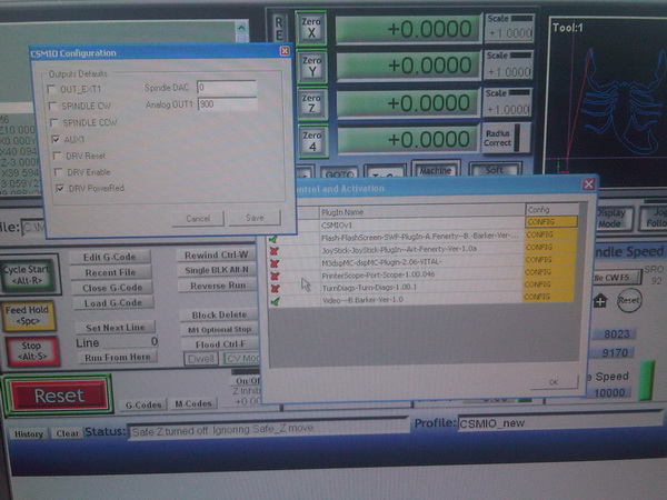

Post napisał: Piotrjub » 13 mar 2010, 22:01
Dziś przeprowadziliśmy pierwsze próby oprogramowania do nowego sterowania po LAN-ie do Mach 3. Taktowanie sygnałów do 4 MHz z rozdzielczością 1 Hz. Do prób podpięliśmy silnik Sanyo Denki 3Nm do niego sterownik silnika krokowego WS-2H542M (Chiński driver nastawiony na 4 tys. impulsów na obrót) zasilanie VDC 45V. Silnik rozpędzaliśmy do 3, 5 tys. Obr/min. Próby wyszły super, cieszymy się bardzo, bo przyspieszy to skończenie sterowania po lanie.
