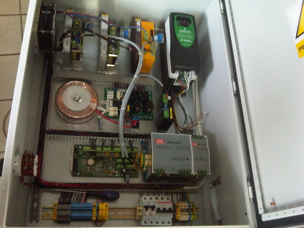

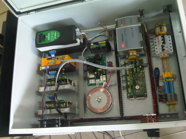

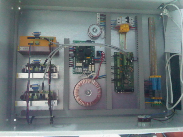

Można,
co ciekawsze zrobiliśmy próby wykonywania detalu - dwie identyczne maszyny, takie same wszystkie parametry obróbki z tym że jedna maszyna sterowanie USB i cncGraF a druga CS-MIO i mach3 (silniki krokowe - napędy takie same w obu maszynach). Prędkości max maszyna z cncGraF-em uzyskuje większe o około 50% ale na tym jej przewaga się kończyła , puszczając wykonanie tego samego detalu CS-MIO i Mach3, okazywały się o około 10% szybsze (płynność ruchów dawało przewagę nad cncGraF-em).
Teraz robimy skrzynkę sterowniczą , dodatkowo obsługującą oś obrotową i nóż oscylacyjny.

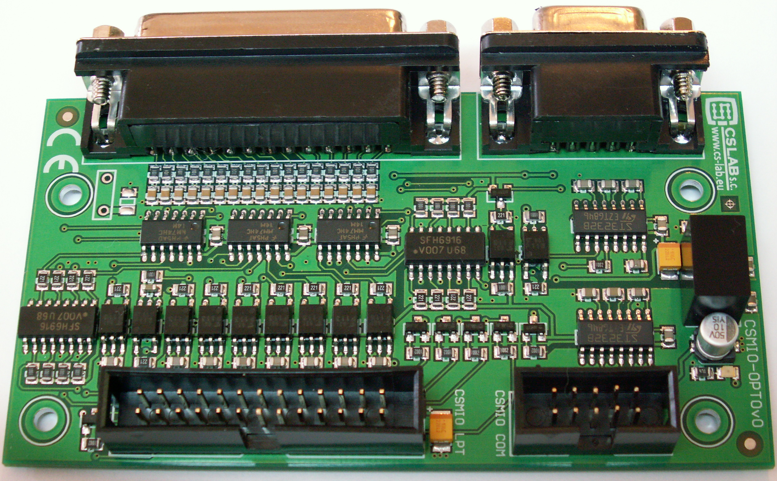

Opto izolacja do CSMIO - LPT+RS232 jako dodatkowy moduł
