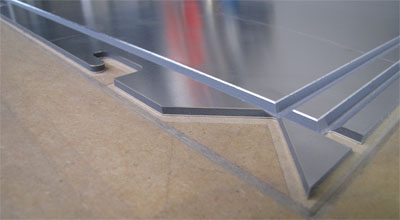

Stół próżniowy to oczywistość w tym zastosowaniu, nie wyobrażam sobie za specjalnie niczego innego. Cała maszyna jest obrabiana w jednym zamocowaniu na frezarce bramowej. Wszystkie kanały pod prowadnice muszą być idealnie obrobione. Brama to monolit, również obrabiane jako całość z jednego mocowania są wszystkie powierzchnie bazowe. Sztywność bramy nie pozwala na najmniejsze błędy w obróbce stołu ponieważ minimalna odchyłka równoległości prowadnic prowadzi do prężenia bramy. W związku z tym taka maszyna stoi tydzień na bramówce ponieważ nie można się spieszy aby termiczne odkształcenia nie wpłynęły na jakośc obróbki. Oczywiście wiercenia pod gwinty również robione są na bramówce CNC. W jednym zamocowaniu można na niej obrobić ramę 2x9x1.5m
Jak będzie trochę czasu to wrzucę filmy na Youtube.
[ Dodano: 2009-09-12, 22:08 ]
Wycięty i nacięty dibond oraz magazyn zmieniacza narzędzi na stożki HSK25. To było obrabiane z prędkością 400mm/s przy 50.000 rpm
