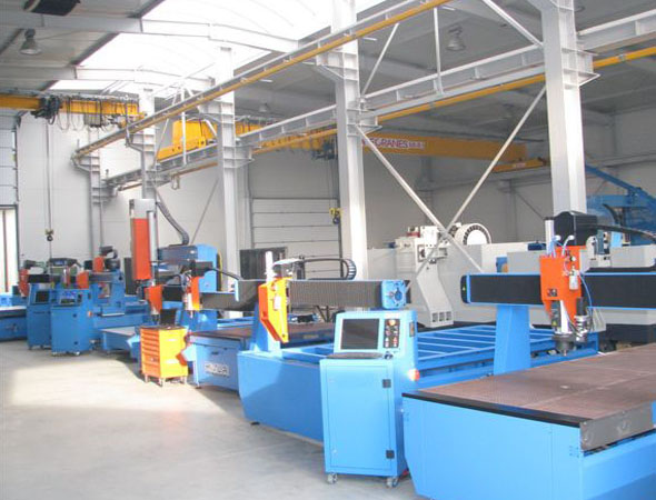

Post napisał: cnc3d » 24 gru 2008, 00:52
Najpierw zobacz, potem pisz.
Niezły ten namiot brezentowy.
3 hale produkcyjne z infrastrukturą techniczną do jednoczesnej produkcji ok. 30 maszyn.

Post napisał: kostner » 24 gru 2008, 11:37
A czy w ramach wycieczki krajoznawczej moznaby kiedys te hale pozwiedzac ?? Bo naprawde robia wrazenie - pogratulowac :) Tzn jedna bo pozostalych 2 nie widac no i na zdjeciu tej wspomnianej bramoowki tez nie ma :)

Post napisał: cnc3d » 24 gru 2008, 14:37
Pewnie można pozwiedzać. Nic tam nie ma do ukrycia. Frezarka ta stoi za tymi maszynami i widać tylko szczyty kolumn cała ma długość 18m waży 55 ton (no i 100 ton betonu w fundamencie). Jak znajdę inne zdjęcie to kiedyś podeślę. Obszar roboczy 2000x8000x1500
A przy okazji nowy film http://kimla.pl/index.php?mid=8&vid=54 5 osi 2000x2000x900mm, 0.5m/s, masa 5ton
