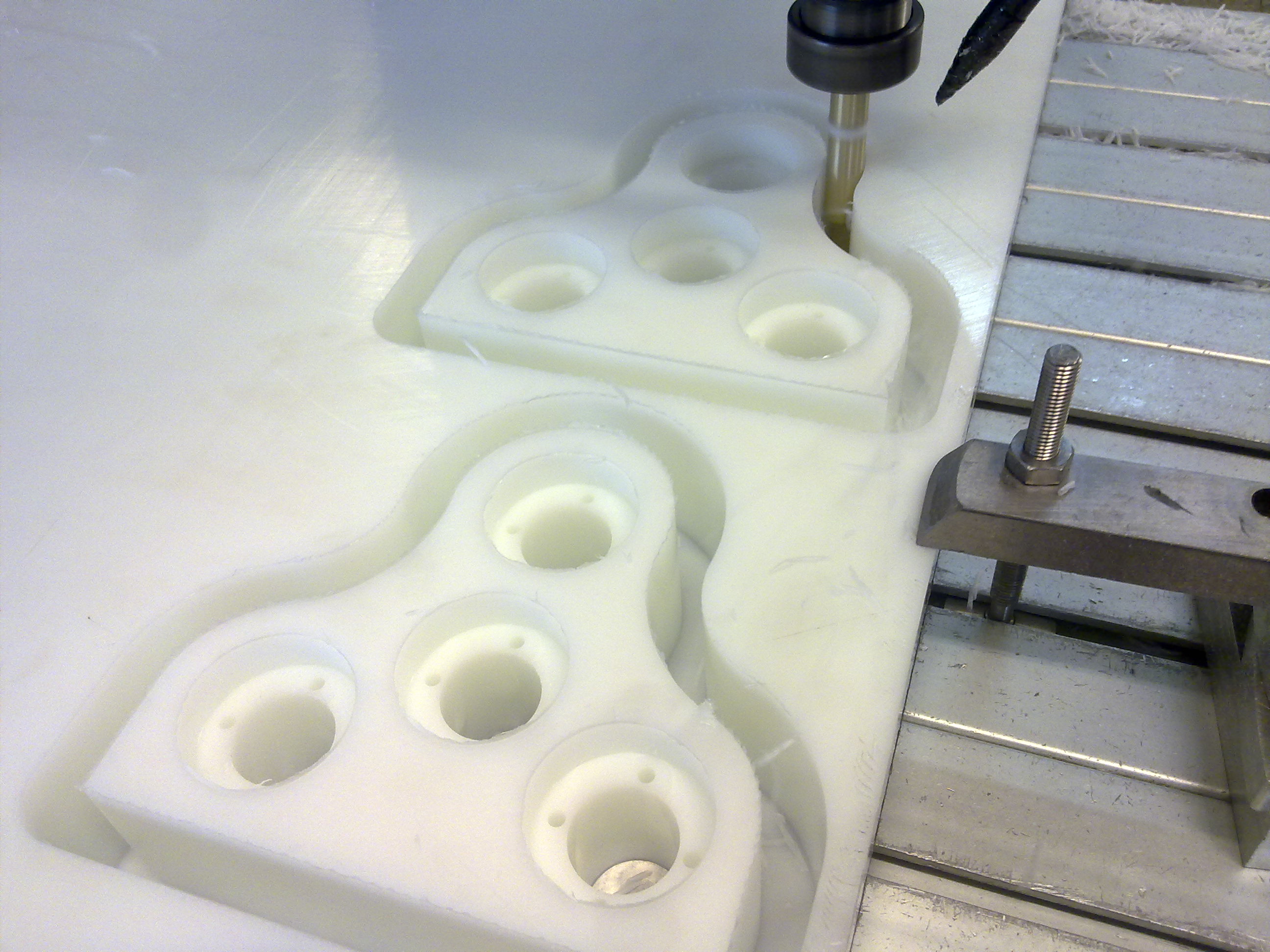

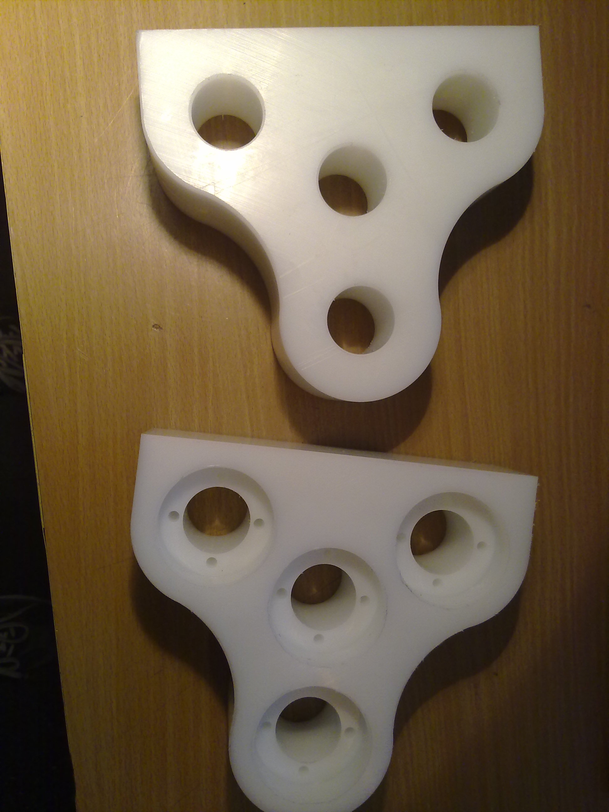

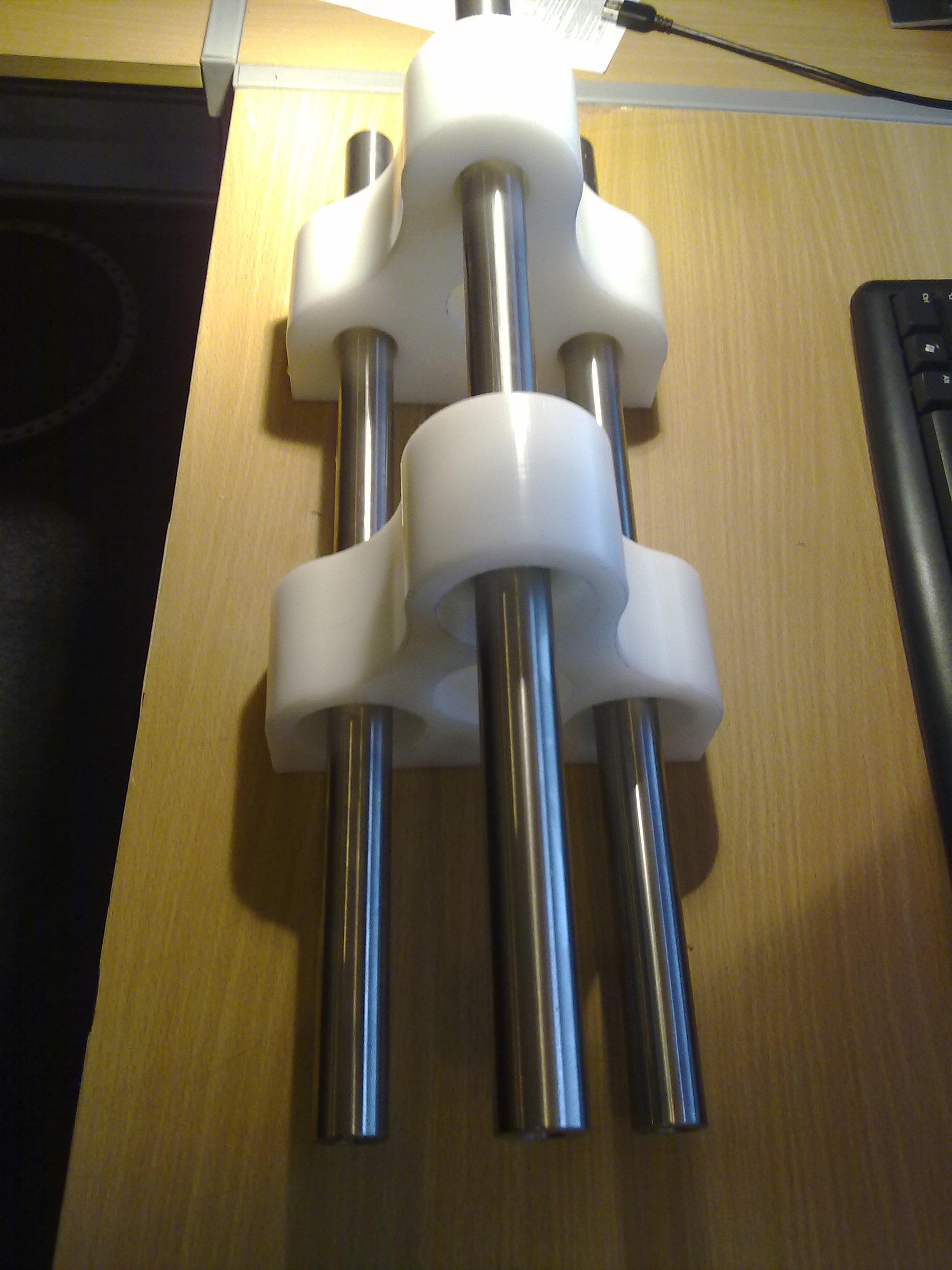

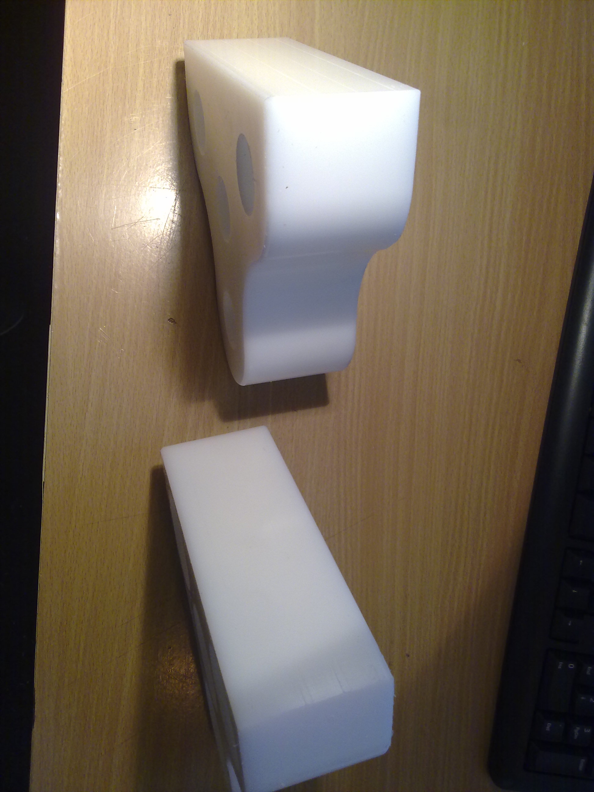

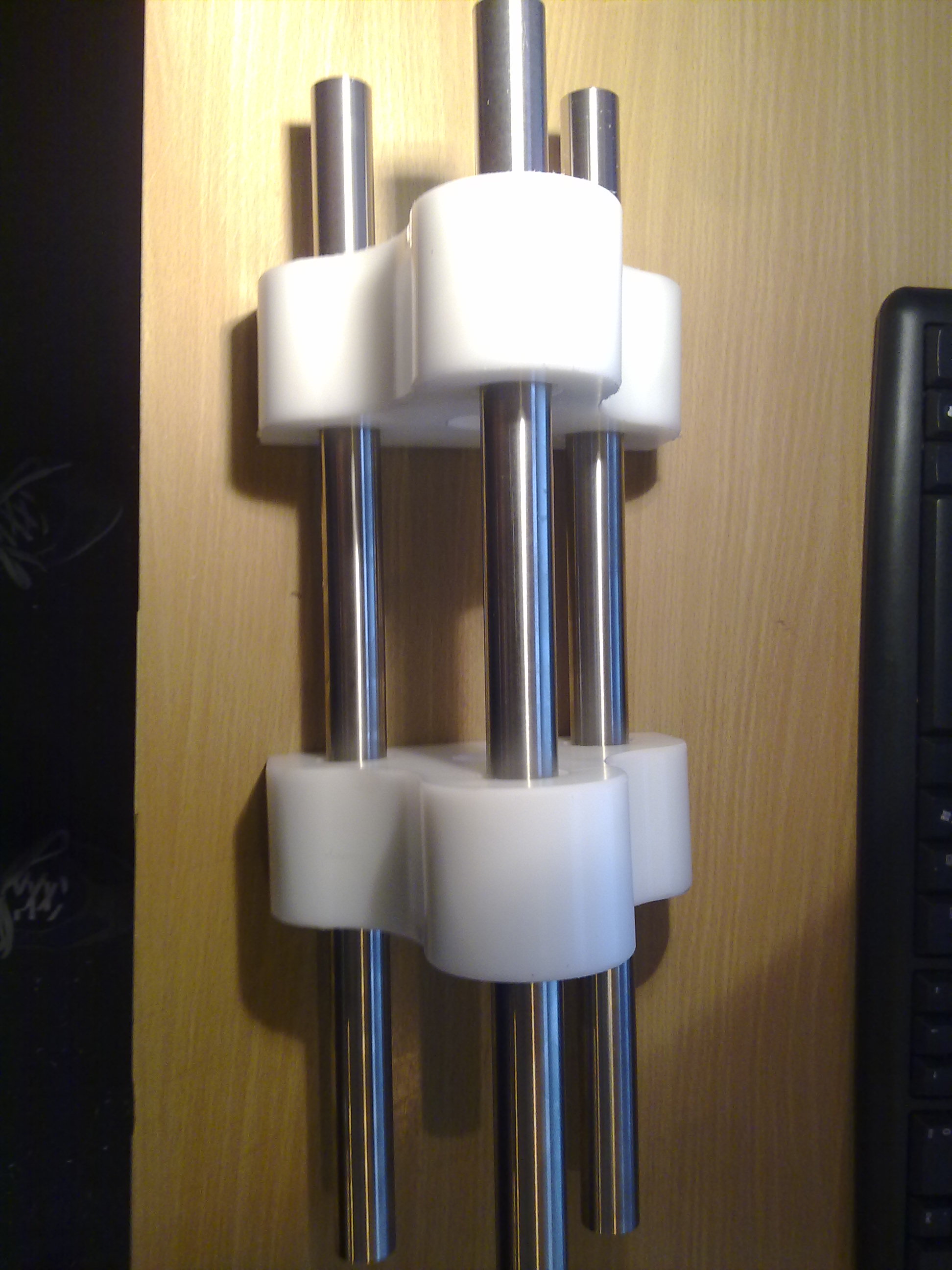

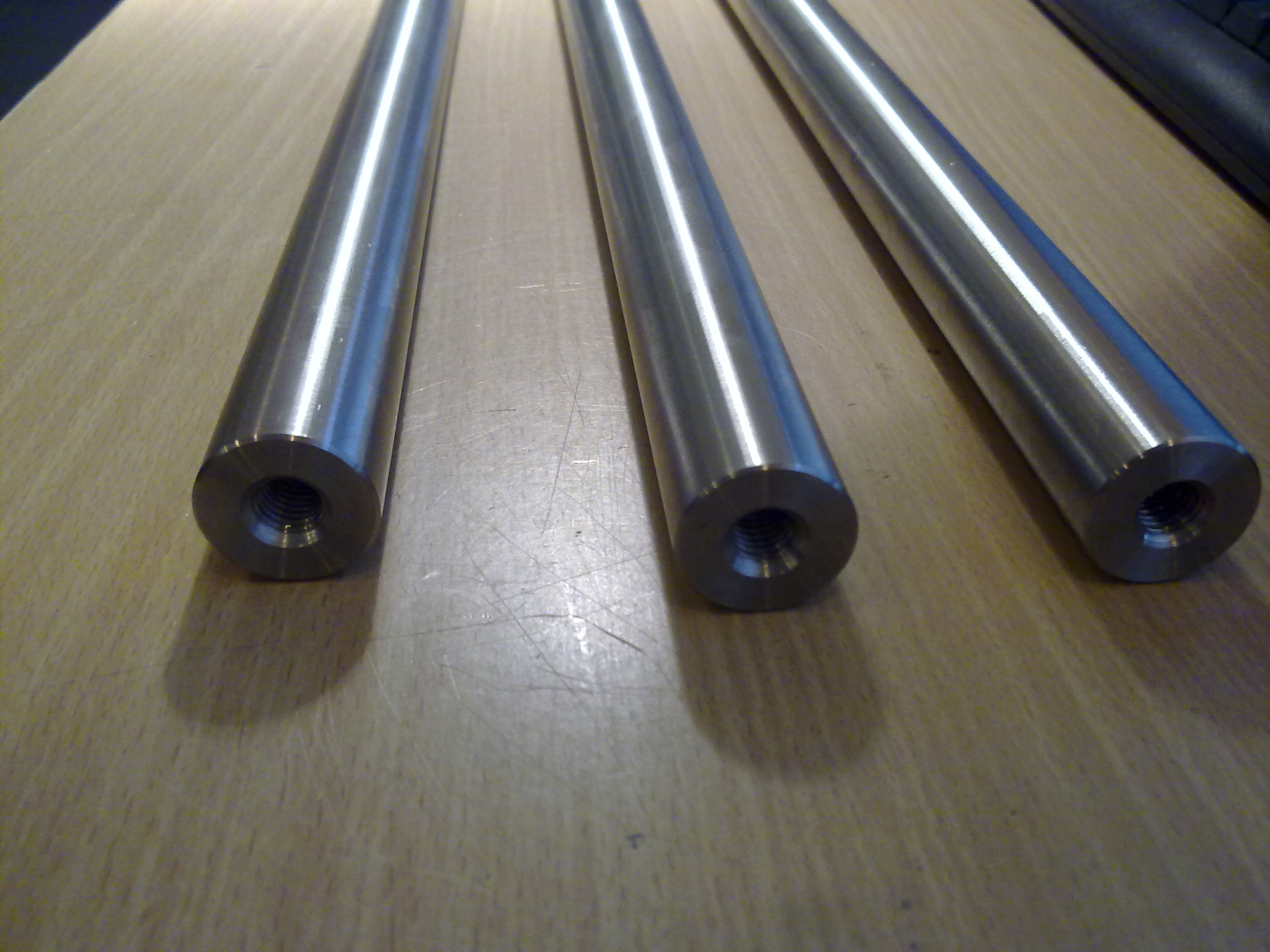

Post napisał: tomolc » 27 lut 2012, 12:27
[ Dodano: 2012-03-02, 15:26 ]
pavell pisze:ooo.. ten pomysł z PE1000 bardzo mnie intryguje 50mm grubości..
Zacząłem zabawę
Trochę przesadziłem z materiałami ale zrobię monstrum.
Wałki ø25 na długości 500 mm 3 szt są wystarczające.
Oprawy tulei ślizgowych PE grubość 60 mm :shock: ale cóż robimy dalej :grin:
