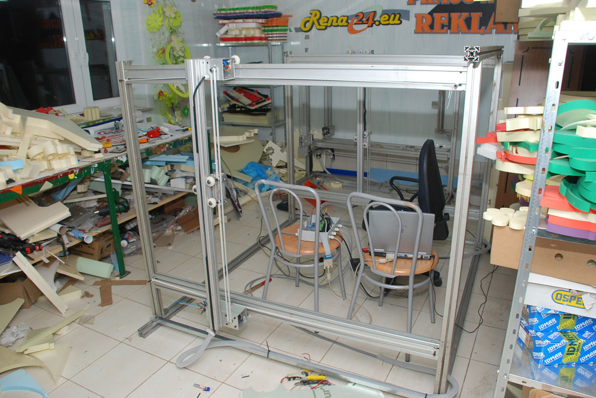

W zasadzie plotery powstały za pomocą młotka i wiertarki, bez szkiców i projektów jedynie metrówka rzadziej suwmiarka. Ale budując termik z profili systemowych to jak zabawa z klockami a termik jest prosty jak cep w porównaniu z innymi maszynami. Można pośmiać z mojego porządku w pracowni ale ja już się nie zmienię.

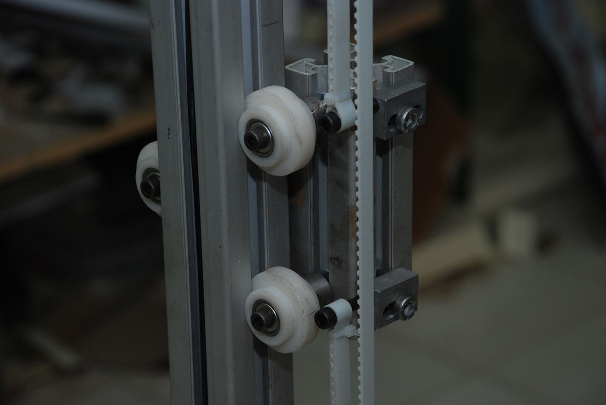

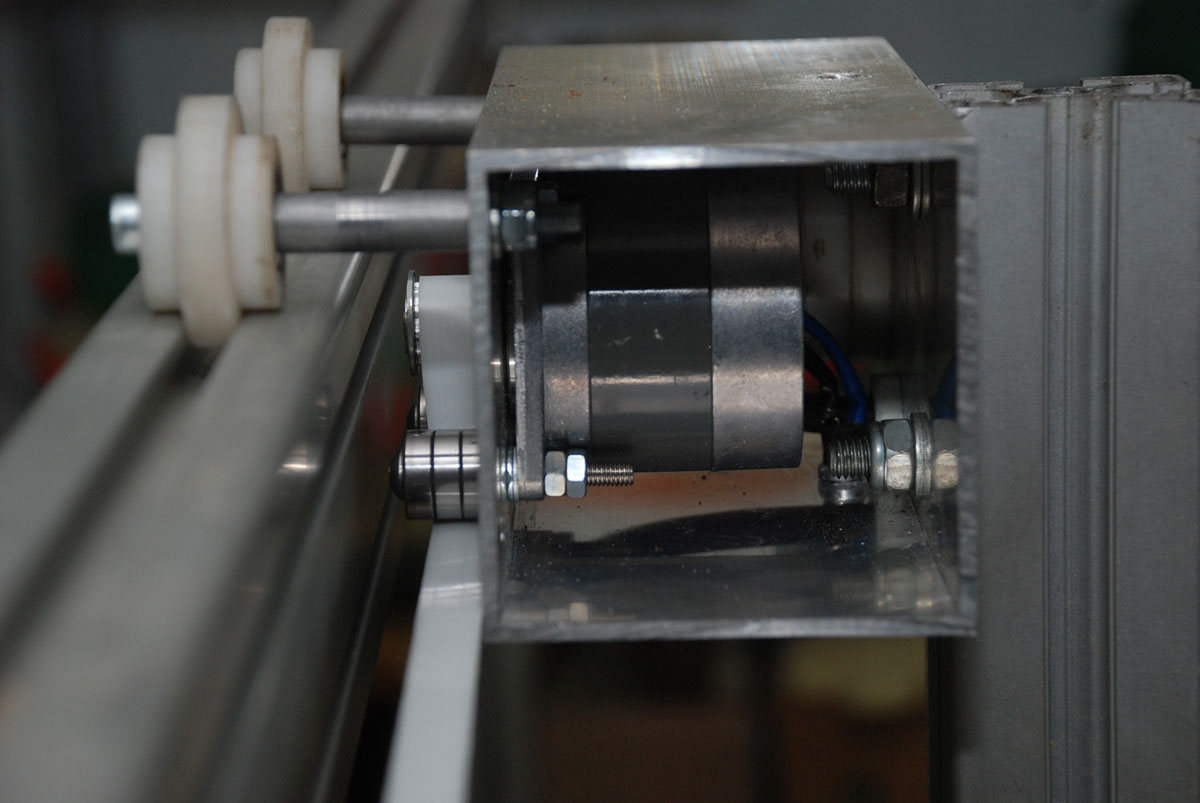

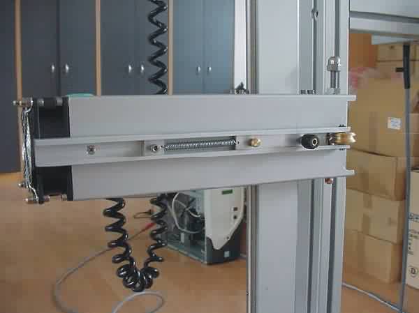

Rozwiązanie,prowizorka na szybko, które miało być na test zostało do dzisiaj
Tutaj za cienkie dystansy do rolek i spada pasek z rolek napinacza (brak teleżka lub rolki ala szpulka) jak wcześniej pisałem młotkiem i wiertarką nie dałem rady zrobić więcej. Teraz jestem szczęśliwym posiadaczem OUS1 myślę, że za pomocą tej maszynki uda mi się zmodernizować ploter
251mz
Posty: 4478
#74
Post napisał: 251mz » 13 maja 2013, 11:05
rena pisze:Tutaj za cienkie dystansy do rolek i spada pasek z rolek napinacza
Jeśli Ci spada to masz coś nie tak z osią...
Mam takie samo rozwiązanie przy plaźmie machniętej w tydzień...
Miało być tak kilka dni a zostało na 4 miesiące już...
Działa dobrze...

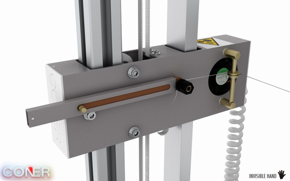

Przyglądam się uważnie temu mocowaniu na drut oporowy..
widzę tam sześciokąt mosiężny fi10? Dziurka z boku na wałek, zatoczenie i gwint na dole..A pod spodem podkładka izolująca i zasilanie. Na wałku rolka prowadząca drut z robaczkiem klinującym...

Post napisał: rap3k » 15 maja 2013, 08:45

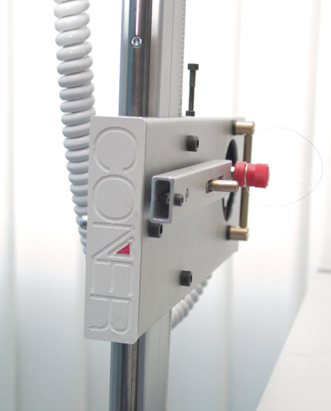

a co myślicie o prowadzeniu drutu pomiędzy dwoma łożyskami (miedzy nimi pojawia się "wrąbek" ... Rena w ostatnim swoim zdjeciu pokazał połączanie trzech łożysk ... widać "szczeliny" miedzy nimi...) oraz zasilanie przez nie ?

Post napisał: rena » 15 maja 2013, 23:05

Rena dzięki za fotki .
Myślę ze bardzo duża cześć amatorskich ploterów termicznych cierpi właśnie na zbyt słabo przemyślany naciąg drutu*. Właśnie dlatego postanowiłem wywołać ten temat :)

Post napisał: tuxcnc » 18 maja 2013, 22:15
Ja puściłem drut przez tzw. "końcówki" z migomatu :
U mnie akurat otwór jest 0,6 mm.
Do końcówek jest doprowadzony prąd, naciąg jest małą sprężynką, właściwie to kawałek drutu sprężynowego.
Długość robocza drutu to 75 cm, po nagrzaniu wydłuża się raptem z centymetr czy dwa, teraz nie pamiętam bo dawno nic nie ciąłem, w każdym razie bez sensu jest kombinować jakieś cudaczne naciągacze.

Post napisał: bartuss1 » 18 maja 2013, 22:16
ja drut naciagalem poprzez dwie spręzyny z naciskiem jakos kolo 2 kG
a sam drut umieszczony byl w koncowkach spawalniczych wkręconych do kolnierzyków mocujących ze spręzynka na zewnatrz odpychającą po obu stronach drutu.
