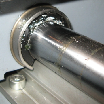

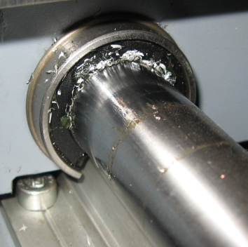

markcomp77 pisze: a dało by się zrobić zdjęcie ze zbliżeniem tej gumki?
prosze bardzo, zdjecie "gumki" wraz z wymiarami :D

DZIKUS pisze:prosze bardzo, zdjecie "gumki" wraz z wymiarami
na pewno nić nie puszczą do środka?

no no pionierskie rozwiązanie w szczególności przy wałkach nie podpartych na całej długości :wink:
[ Dodano: 2007-05-10, 19:30 ]
fotka , jak sie gromadzi syf opadajacy podczas frezowania :cry:

gumka - niema łatwo...
widać, że mniejsze wiórki prawie się przedostają :(

szczególnie, że to niepełne łożysko...dołem jest miejsce gdzie nie ma uszczelniacza...w okolicach podpory..
jednak.nie ma co dzielic włosa na czworo- to są rozwiazania sprawdzone!

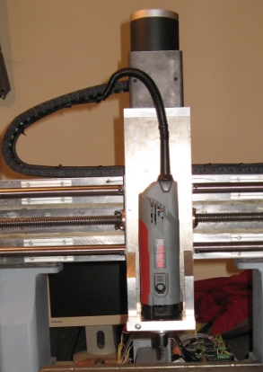

markcomp77 pisze:fajne :)
ale trzeba gdzieś poupychać kable z ostatniego zdjątka - aby było sexy...
kable ( liczebny makaron ) zostały opanowane :wink:

co to za pudełko?
#110
Post napisał: markcomp77 » 11 maja 2007, 09:26
Gmaro pokaż co schowałeś w tym pudełku ?
(zaznaczone na okrągło)
