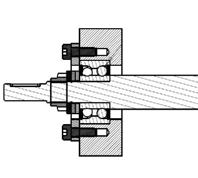

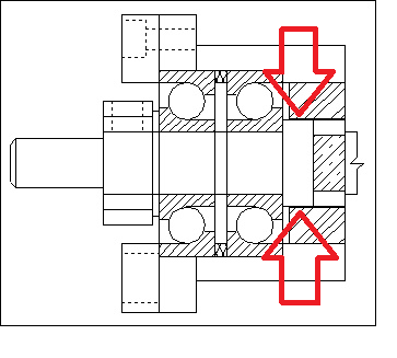

staram się zaprojektować blok łozyskujący pod stronę napędową. Znalazłem na necie taki schematy, prosiłbym o ocenę, który wybrać. W schemacie nr1 to co zaznaczyłem strzałkami to jest jakaś uszczelka, żeby syf się nie dostał do łożysk?
W schemacie nr2 tam jest jakiś dystansownik między śrubką a blokiem?
Skąd kupić tą małą śrubkę/nakrętkę na śrubę?
Będę to frezował na XMD32 kolegi. Da radę ta maszyna? W sensie precyzyjności? Na co uwagę zwrócić robiąc te bloki?

Post napisał: G3d » 27 paź 2014, 20:10
Ja takie zrobiłem i dają radę.
Przekładkę lepiej oczywiście dać metalową ;)
Bloki imho kosmiczną technologią nie są.

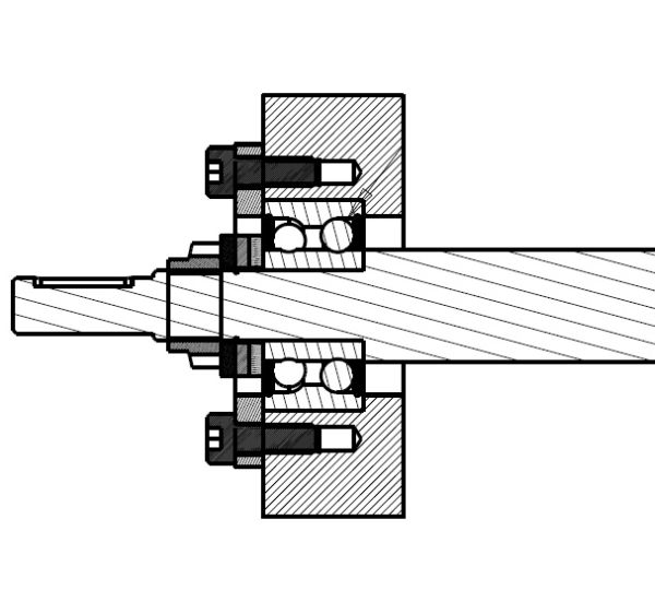

Post napisał: sajo » 02 lis 2014, 16:54
chińskie śruby powoli dochodzą do mnie, więc pora wziąć się za budowę.
Maszyna się przeobraziła w międzyczasie, jest większa z ruchomą bramą. Wałki wiszące 30, w zetce 20. boki bramy aluminium 20mm, reszta 15 mm. takie niebieskie pod stołem to profile aluminiowe 40x80, miały być 2 80x80, ale nie znalazłem o odpowiednim przekroju. boki bramy łączą 2 profile 20x80, ale chyba będą tam 30x90.
Zmian dokonałem, bo patrząc na koszta, przydałaby mi się maszyna z większym polem. Stół nieruchomy, bo chciałbym czasami położyć większy kawał drewna, żeby np. jakąś płaskorzeźbę wyrzeźbić, przy stałej bramie byłoby z tym kiepsko. Wiem, że stracę sztywność, ale głównie w drewnie zamierzam frezować.

Post napisał: sajgon » 02 lis 2014, 17:30
sajo, zdradź nam tajemnicę jaki masz sposób na dojechanie narzędziem w okolice powierzchni stołu ?? :roll: bo patrząc na te bardzo ładne "malunki " to będzie trudne do wykonania przy takiej konstrukcji Z-ki i umiejscowieniu wrzeciona .
