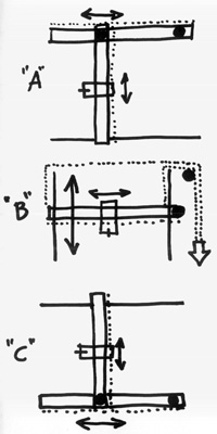

(1) Pierwsza kwestia którą chcę obgadać to konstrukcja.
Mam tu trzy możliwe schematy:
"A" - główny profil poziomy jest na górze i na nim zawieszony jest profil pionowy
"B" - schemat wg projektu zamieszczonego w linku http://www.pixation.com/pixation.htm
"C" - profil poziomy jest na dole i po nim porusza się profil pionowy
Może macie pomysł na inny układ?
- Chce żeby to było proste i z możliwie lekkich profili. Jak ustalić odkształcenia podczas pracy urządzenia. Jakie rodzaje profili zastosować? Teowniki, ceowniki, kwadratowe, dwuteowniki?
- W którym miejscu mocować napęd?
- Czy karetka z głowicą powinna poruszać się góra - dół, czy lewo - prawo?

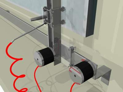

Załączam detal konstrukcji dla schematu "C"
U góry karetka z głowicą. Do niej doprowadzony przewód z powietrzem
Niżej po lewej silnik osi Y (karetki). Po prawej silnik osi X
Profil pionowy: dwuteownik lub ceownik 40x40
Profil poziomy kątownik 70x40.
Proszę o komentarz

Przepraszam - chyba jestem dzisiaj bardzo tępy - ale nie rozumiem idei schematu B
Jeżeli ma być dokładnie to muszą być paski zębate - minimum długość przesuwu + opasanie na kole napędowym + 40 -50 mm na zamocowanie linki przy uzyciu gotowych płytek reszta obwodu to linka.

witam !! w dużym ploterze graphtek widziałem rozwiązanie które powinno Cie zainteresować. przy tak dużym jak u Ciebie rozstawie prowadnic napęd chyba musi być z dwóch stron. w załączniku jest idea - z uwagi na nikczemność mojego rysunku mam nadzieję że zrozumiała . jak nie to pisz . (chętnie odpowiem wieczorem) pozdrawiam !!

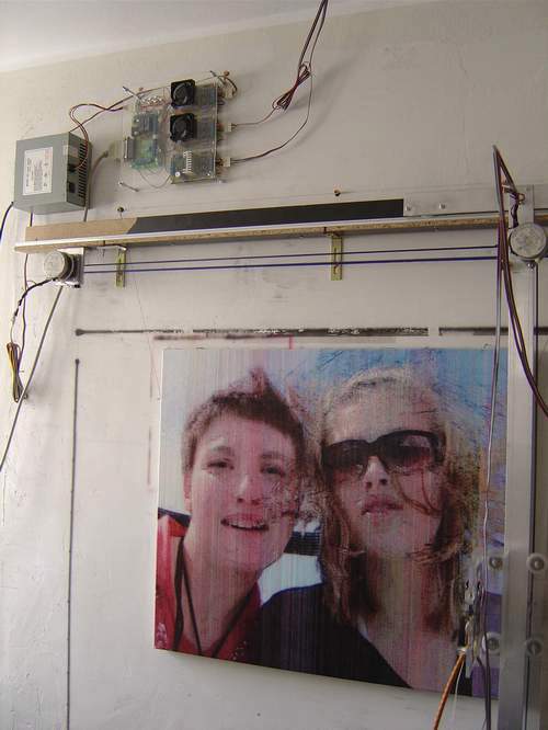

Post napisał: pagony » 12 wrz 2005, 13:55

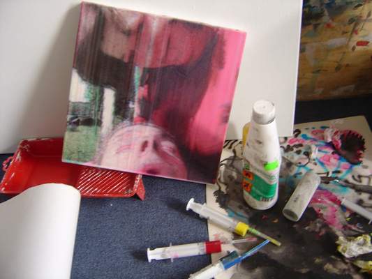

Witam po dłuższej nieobecności. Przez ostanie miesiące pracowałem nad poskładaniem tego do kupy i pisaniem oprogramowania drukującego.
Prezentuje fotki gotowego plotera i pierwsze obrazki.
Ploter pracuje wolno, głośno i nie oddaje bardzo subtelnych półtonów. Drukuje CMYK. Na gotowych obrazkach widać pionowe prążki wynikające z niedoskonałości głowicy/aerografu.
W tym momencie planuję budowę kolejnego plotera – udoskonalonego. Jeżeli ktoś ma ochotę i czas żeby podłączyć się do tego projektu to zapraszam. Według mnie problem nr 1 to budowa głowicy drukującej o maksymalnie dużych możliwościach.
Pozdrawiam.
[ Dodano: 2005-09-12, 13:58 ]
U mnie trzeba zobaczyć fotkę w osobnym okienku żeby miała kolor.

Post napisał: adam Fx » 12 wrz 2005, 19:27
no wspaniale :mrgreen: ...
tzn że masz dysze które mieszaja kolory ?? w jakie sposób maszyna wie z której dyszy ma lecieć farba ??... bo sterownik to wyglonda takl jak mój od tokarki cnc... a tam są tylko 2 styczniki ... a twój areograw włada chyba wiećej niż tylko dwoma kolorami ..
