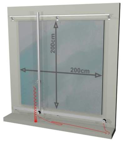

Chcę zbudować ploter malujący aerografem tzn. piórem powietrznym z farbą. Planuje go zainstalować na gładkiej pionowej ścianie. Chcę żeby jego zakres działania / malowania był 2x2m. jego konstrukcja miała by się opierać na dwóch profilach zamocowanych poziomo nad i pod obszarem roboczym w dystansie od ściany po których poruszał by się trzeci pionowy jako prowadnica dla karetki z aerografem.
Ploter będzie natryskiwał farbę na dowolne podłoża mocowane na ścianie w obszarze roboczym np. blejtram malarski lub papier i jego odległość od ściany będzie ustawiana ręcznie (do aerografu będzie dochodził przewód od sprężarki nie stawiający zbytnich oporów).
Przewiduje że będą potrzebne dwa silniki krokowe sterujące ruchem XY i cewka/cewki wyzwalające natrysk farby. Ploter ten ma drukować bitmapy 1-o bitowe tzn. czarno-białe.
Najchętniej oparł bym się na gotowych elementach elektronicznych / sterujących bo nie jestem elektronikiem tylko studentem malarstwa i w kwestii podłączania i oprogramowania będę szukał pomocy wśród znajomych. Do szanownego forum mam prośbę o wszelkie uwagi na temat tego projektu, porady techniczne, szacowane parametry silników, pasków transmisyjnych i możliwości oprogramowania całego układu albo gotowych programów sterujących.

To wstępny szkic mojego plotera:
-dolny profil poziomy - kątownik aluminiowy - po nim jeździ wózek trzymający prowadnice pionową, na końcu zamocowany jest silnik.
- prowadnica pionowa - dwuteownik aluminiowy - silnik na dole steruje karetką góra dół.
- górny profil poziomy - kątownik aluminiowy (przekrój mniejszy od dolnego) - do utrzymywania pionu prowadnicy pionowej.

Myślę że wszystkie twoje problemy rozwiązał by ploter pisakowy SC-103 polskiej firmy KOMPUTEX produkowany pod koniec lat 80 . potężnesilniki krokowe 1.8 NM , napęd przez linki , mechanizm opuszczania pisaków jako spust aerografu , najwyżej wymiana cewki.
pozostają do zrobienia prowadnice oś X , Y no i nie wiem jak ze zdefiniowaniem obszaru roboczego .

Jest to najprostsze rozwiązanie problemu - układ sterujący od plotera XY formatu A3. Sam rozważałem przeróbkę plotera pisakowego HP DRAFTPRO z wykorzystaniem jego napędów i sterowania tzn zwiększenie formatu z A0 na dwa razy większy przez zmianę przełożenia na osiach.Rysunki wykomnujemy wtedy na formacie plotera A3 ( lub A0) a efekt dostajemy powiększony. Ten ploter SC-103 tobyłby w sam raz. Gdzie taki można kupić?
