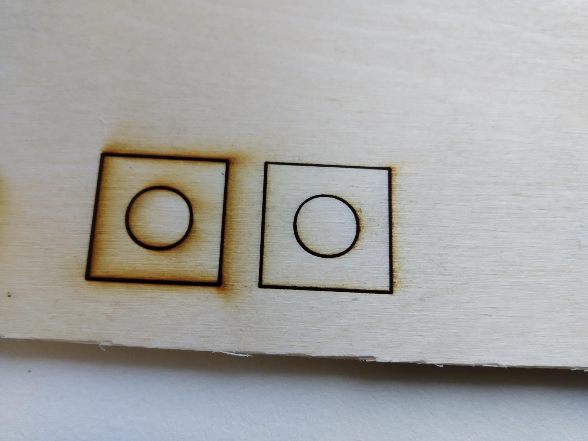

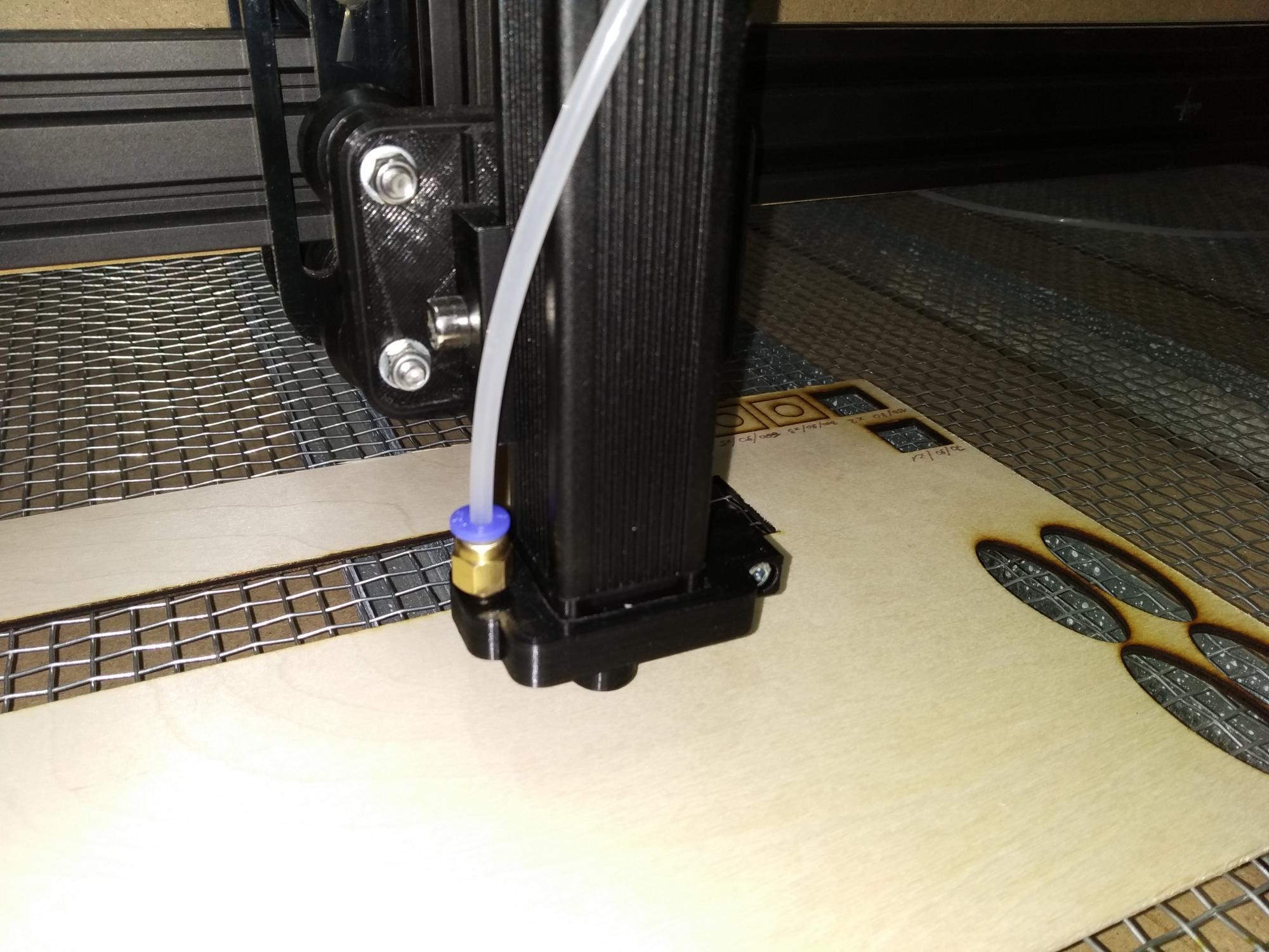

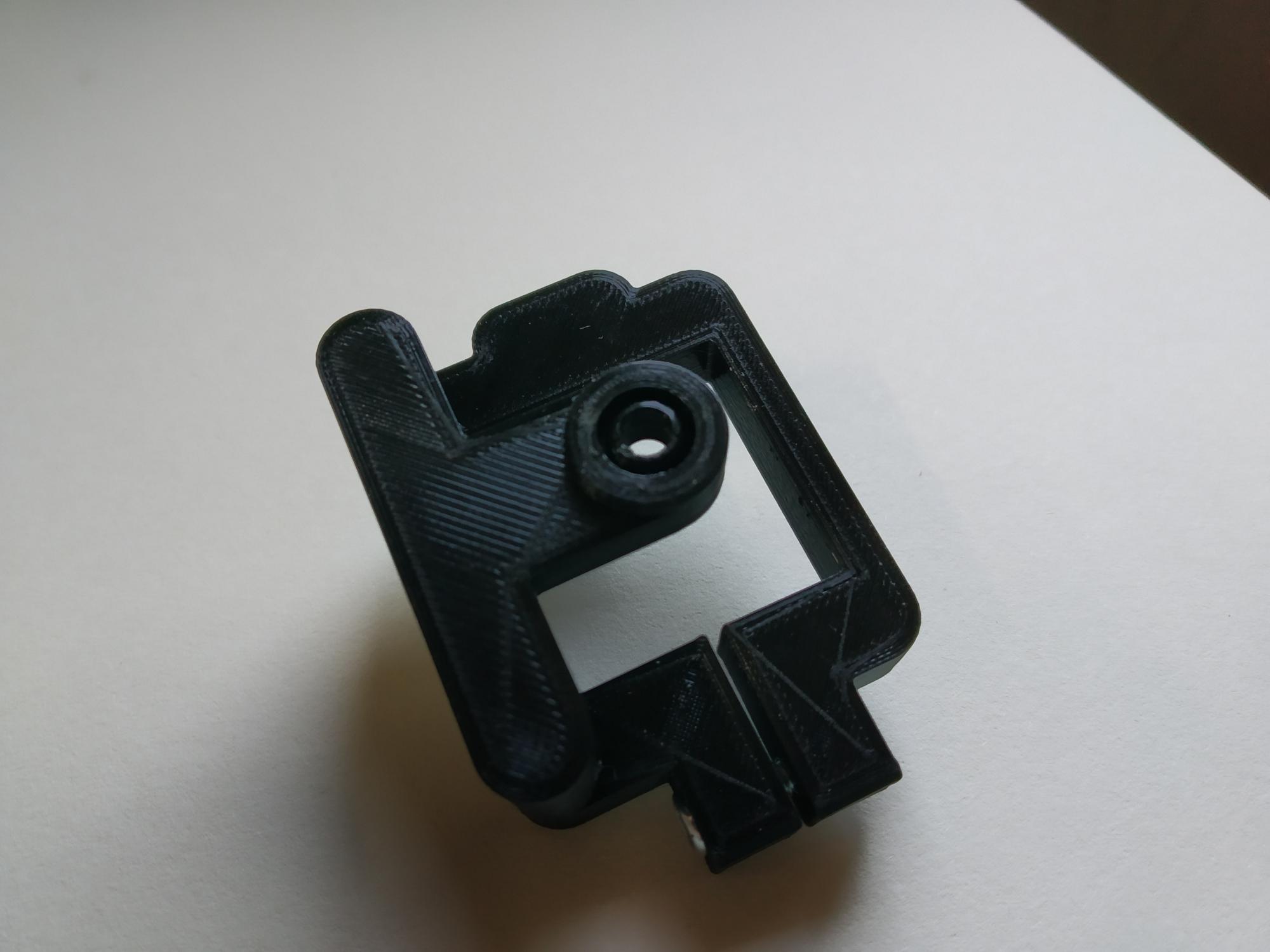

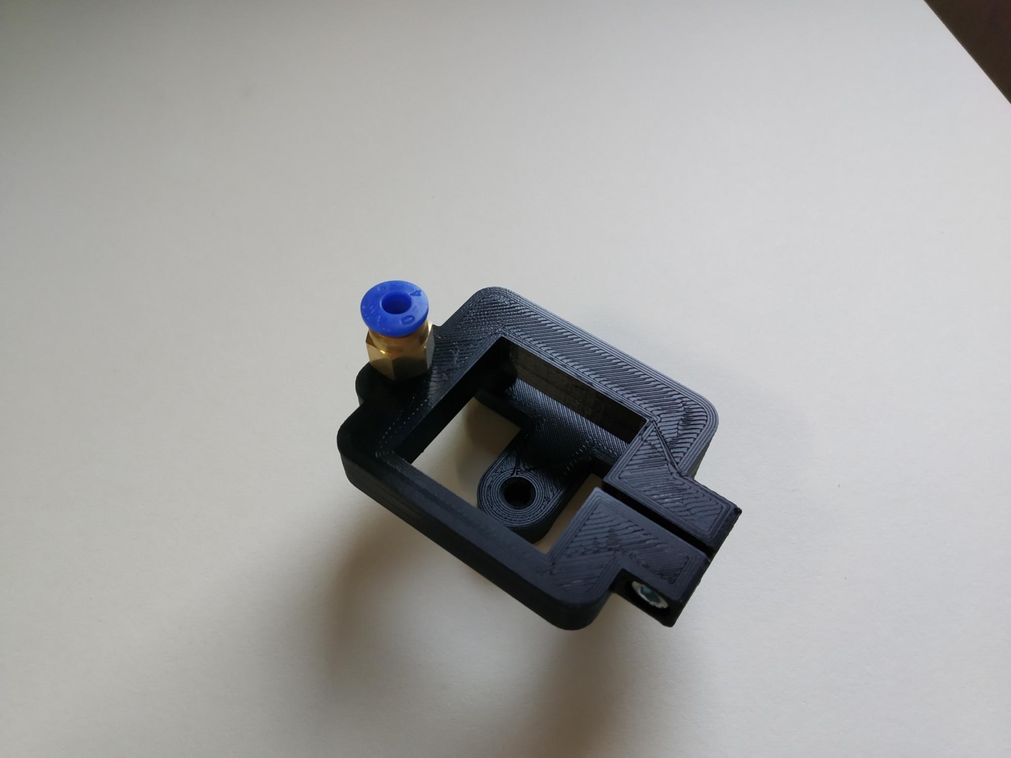

No więc porwałem się na próbę poprawienia jakości. Wydrukowałem sobie taką prostą dyszę do nadmuchu
Noi próba wycinania w sklejce 3mm. Po lewo bez nadmuchu, po prawo z nadmuchem
Okopcenia są mniejsze, szczelina jakby węższa.
Szybciej nie było, ta sama moc, tyle samo przejazdów.

Post napisał: pitsa » 06 lip 2021, 10:11
drzasiek90 pisze:Okopcenia są mniejsze
W jakiej odległości nad materiałem była ta dysza?

Post napisał: drzasiek90 » 06 lip 2021, 11:40
pitsa pisze: ↑
06 lip 2021, 10:11
W tej wersji około 15mm.
Wydrukuję taką na odległość około 10mm, niżej już nie chce bo nie będę widział plamki.
Nie wiem, czy efekt zmniejszenia okopcenia nie jest spowodowany tylko tym, że szybko rozdmuchany zostawał dym. W dymie wiązkę widać a więc się odbija na różne strony co powoduje zmniejszenie mocy w plamce, część mocy rozchodzi się na boki.
Wkurza mnie trochę co chwilę włączający się kompresor więc spróbuję też opcji z małym wentylatorkiem dmuchającym przez dyszę, wydmuchujący dym w bok.
