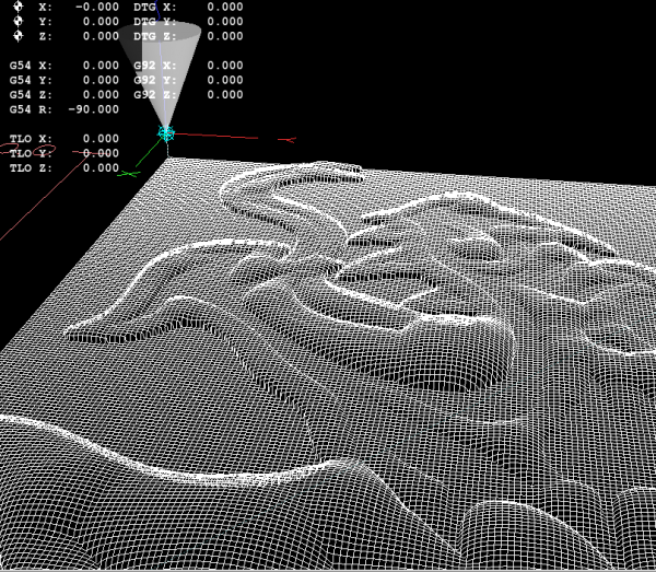

@gucyk8
To nie jest plik generowany przez Artcama.
Daj tego od Artcama, to zobaczymy czy wszystko OK.
Wybierz postprocesor Axyz(*.nc), zapisz i w takiej formie wyślij na forum (oczywiście spakowany np. do RAR-a)

Plik jest prawidłowy - wypukły. Szukaj przyczyny w konfiguracji maszyny

MlKl pisze:Plik jest prawidłowy - wypukły. Szukaj przyczyny w konfiguracji maszyny
To prawda (sprawdzałem w Piko CNC), ale nie zmienia to faktu, że ten podesłany przez gucyk8 nie jest wygenerowany przez Artcama.
Poza tym, moim zdaniem tego typu obróbka (najpierw w X, potem w Y) jest po prostu niepotrzebna i optymalnie mogłaby wyglądać np. tak:
Poniższy obrazek to oczywiście tylko przykład.
Czyli najpierw zbieramy "mięso" jakimś dużym frezem, a następnie "rzeźbimy" tylko sam relief jakimś malutkim kulowym.
Oszczędzamy w ten sposób czas i energię.

Tyle, że to ma dla pytającego minimalne znaczenie teraz. On pyta o co innego. G-code, jaki wrzucił jest poprawny, a maszyna robi jego lustro w zetce.

wiec tak jezeli chce zeby maszyna frezowała w materiale misze ustawic punkt zerowy w materiale tzn musze najpierw wwiercic sie w materiał na głebokość reliefu zeby cokolwiek stowrzyła jezeli ustawie punkt zero zaraz przy materiale relief wykonuje sie w powietrzu i w odbiciu lustrzanym. dzwoniłem do producenta i powiedzieli mi ze z maszyną jest wsszstko ok tylko plik zle przygotowany. jezeli wykonałem relief odwrotnie to maszyna robi to dobrze ale trudno wykonywac takie projekty.
ma ktos jakis pomysł?

Plik jest prawidłowy - materiał ma mieć więcej jak 7 mm grubości, zero zetki na powierzchni materiału. Nie znam wynalazków, których do sterowania maszyną używasz - plik wczytałem do LinuxCNC bez problemu, i jak widać na zrzucie ekranu wykona się prawidłowo.
Nie potrafię sobie wyobrazić celowości przeobrażania reliefu w negatyw w zależności od ustawienia offsetu dla zetki. Chyba, że ty za każdym razem przestawiasz zero maszynowe, i maszyna ci próbuje wykonać plik do góry nogami...
