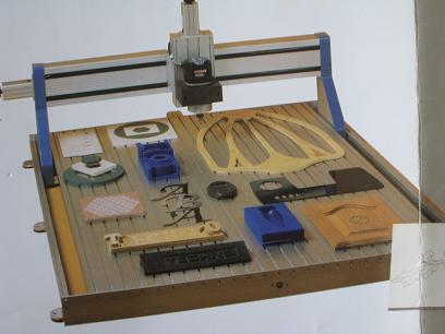

Widzę że dyskusja stracila nieco na blasku , więc dla otuchy przyklad plotera budowanego w stanach z komponentów firmy ISEL.
Ploter z centralną śrubą , jest produkowany w sześciu wielkościach (max. pole robocze to 1040x1250x175 mm), napędy - śruby kulowe na silnikach krokowych lub serwach.
