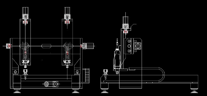

Projekt :

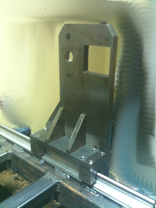

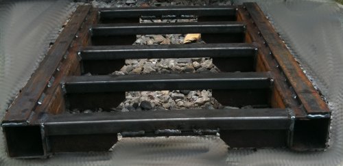

Rama po spawaniu:
Już po frezowaniu ,pierwsza przymiarka - obudowy wykonane we własnym zakresie .

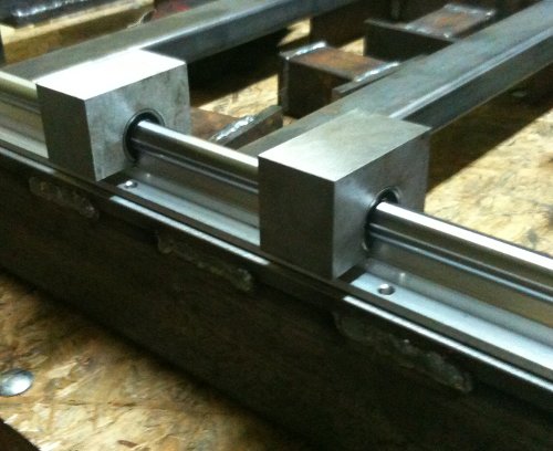

Kolejne detale :

a jakie przełozenie dajesz dla osi podłuznej ? tu bedziesz ciągnął calą masę stali, to wiesz te 3 Nm na 1:1 moze dać małe prędkości, brama musi być sztywna i nie mieć tendencji do przewracania się jaką ją postawisz bez łozysk liniowych na podłuznej osi,
poza tym drobnym szczegółem reszta po staremu
gmaro
Posty w temacie: 39
Posty: 3667
Lokalizacja: zapytaj
Post napisał: gmaro » 08 paź 2009, 08:37
Co do przełożenia to oczywiście nie zamierzam dać 1:1 a ile to ocenię po zmontowaniu bramy - Projekt jest tylko poglądowy i uległ zmianom jak zwykle po pewnym czasie :razz: .
bartuss1 pisze:brama musi być sztywna i nie mieć tendencji do przewracania się jaką ją postawisz bez łozysk liniowych na podłuznej osi,
Wydaję że będzie sztywna a co do tego żeby się nie przewracała hmm ciekawe jak to będzie :wink:

a nie lepiej dać silniki "wkręcające się" do większych prędkości - np. z rodziny 86 (4,5Nm 8,5Nm 12,5Nm) + stery na 7,8A na 80..90V
można liczyć na ok. 20obr/sek i do tego redukcja prędkości na śrubie z 2...3x
przy prędkości obrotowej - np. 21obr/sek -> redukacja 3x -> 7obr/sek skok śruby 5mm ->
35mm/sek -> 2100mm/min (a może więcej... bo prawdopodobne jest 25obr/sek i więcj na silniku)
dodatkowo przesunięcie punktu pracy silnika podczas ciężkiej pracy frezerskie z ok. 1obr/sek do 3obr/sek oznacza -> ucieczkę od prawdopodobnego rezonansy układu mechanicznego przy ok. 1obr/sek
a ...jeszcze wzrośnie moment :)

Najsłabszym punktem każdej maszynki jest oś Z, która ze względu na skok roboczy ma bardzo odsunięty punkt podparcia.
Projekt Kolegi będzie miał dwa takie słabe punkty tj. w/w oraz kiedy oś Z znajdzie się w pobliżu wspornika bramy (lewego lub prawego).
Największa sztywność napędu wypadnie w połowie szerokości bramy, czyli tam gdzie układ z nieruchomą bramą (napędzaną dwoma śrubami) ma najmniejszą sztywność.
Może to i "gówno prawda", jak zauważył jeden z Kolegów, tylko po co Mori Seiki ładuje nawet po dwie śruby w oś Z?

Jeśli maszynka ma być do drewna to napęd z jedną śrubą przy szerokości bramy 450mm to ujdzie jakoś w tłoku... przy twardszych materiałach nie da się utrzymać dokładności chyba że każde przejście frezu będzie powtarzane jako wykańczające. Wiem coś na ten temat bo tego doświadczyłem i dziwię się wszystkim którzy robią maszynki te zwłaszcza większe (z szersza bramą) i jeszcze bardziej się dziwię tym którzy zrobili już kilka maszynek i wciąż robią ten sam błąd z jedną śrubą ciągającą bramę ... . Aby stwierdzić wadę takiej konstrukcji nie trzeba żadnego oprzyrządowania wystarczy gołymi rękoma złapać za podstawę bramy i jedną ręką odpychać a drugą przyciągać do siebie i zapewniam, ze nie trzeba dużo siły aby stwierdzić, że rozwiązanie jest beznadziejne ...
Dla przypomnienia temat z mojej maszynki, link poniżej, strona 17, siódma wypowiedz kolegi leoo który poruszył ten temat jako pierwszy. Wymyśliłem wtedy te krzyżujące się linki dla usztywnienia, ale zaniechałem tej przeróbki i zrobiłem napęd bramy na dwa paski zębate i teraz mogę powiedzieć, że brama jest sztywna...

e tam nie czarujcie, na szynach wystarczyłaby sztywna brama i przy tej szerokosci pola zero problemów, ale przy walkach - trzeba robić szerokie boki, bo sama sztywnośc bramy to za malo, sam sie o tym przekonalem (mowa oczywiscie o jednej srubie na srodku) i dokładnośc 0,2 to ujdzie w tłoku ale większa ? to podejrzewam ze to bedzie ostatnia zabawka gmarka w tym ukladzie z racji rozczarowania dokladnością, coś za coś, trzeba przy tym cholerstwie z ruchomą bramą dążyć do 1:2 czyli rozpietośc do szerokosci boków zeby to pracowalo jak nalezy, ale czasami sie po prostu nie da i trzeba kombinowac, no ale jak gmarek poskreca na sztywno brame to wtedy sie okaze czy układ spelnia zalożenia czy gmarek raczej będzie kręcił nosem (strzelał oczami) :D
