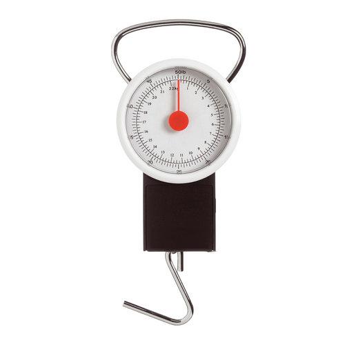

Teraz po skręceniu i pierwszych oględzinach testowych mogę powiedzieć, że przy założonej śrubie brama podczas nacisku dość spora siłą z jednej strony bramy wskazówka czujnika wychyla się o wartość do 0,08 mm.Dalszy nacisk może grozić pęknięciem łożyska w obudowie.Nie zapominajmy że brama jest dość sztywna.

gmaro pisze:Teraz po skręceniu i pierwszych oględzinach testowych mogę powiedzieć, że przy założonej śrubie brama podczas nacisku dość spora siłą z jednej strony bramy wskazówka czujnika wychyla się o wartość do 0,08 mm.
W związku z powyższym stwierdzenie, że maszyna ze stali ma dokładność lepszą niż 0,16mm będzie naciągane.
Może Kolega wykonać podobny test ale przykładając czujnik do wrzeciona, które znajduje się w dolnym lewym, skrajnym położeniu? Pomiar pokaże sztywność całej konstrukcji w najsłabszym miejscu. Najlepiej użyć wagi wędkarskiej, żeby uniknąć "dość sporej" jednostki siły.

Leoo pisze:Najlepiej użyć wagi wędkarskiej, żeby uniknąć "dość sporej" jednostki siły.
Co to za waga ?

Post napisał: Rayford » 25 paź 2009, 18:55
Np: taka...

Post napisał: Leoo » 25 paź 2009, 19:01
Albo taka:
Zamiast wagi można użyć butelki z wodą (np. 5l), kawałka linki i szpulki przymocowanej do krawędzi stołu.

Czyli muszę odwiedzić sklep lub kupić na allegro , choć jak dla mnie maszyna spełni w zupełności pokładane w niej nadzieje :wink:
