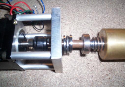

Jeśli to nie jest tajemnica, to czy mógłbyś pokazać zdjęcia mocowań na końcach śruby napędowej? (chodzi mi o mocowania w łożyskach - z tego co pamiętam to zastosowałeś 4 łożyska do mocowania 1 śruby) Zastanwiam się nad wykorzystaniem 2 silników do napędu bramy mojej frezarki i wiele by mogło to ułatwić :>

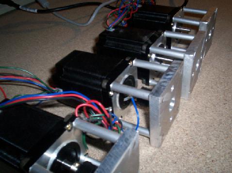

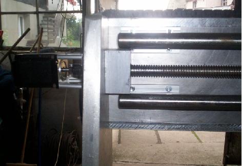

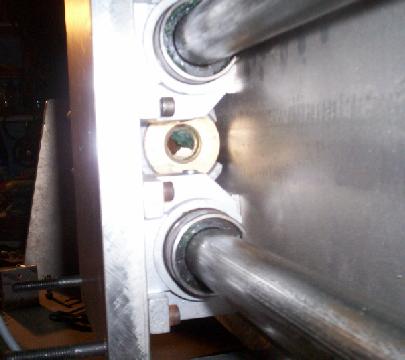

ano podpory śrub bede miał dopiero jutro, to w sumie ostatnie elementy obrabiane na ktore czekam
[ Dodano: 2006-08-13, 18:14 ]
jeszcze ze dwie fotki, naped X miał byc cacy a w sumie wyszło ze przy tej elektronice trzeba dołozyć przekładnie, bo chociaż kręci ładnie to czasami coś go hamuje ...
na osi Y bez przekładni sie nie obejdzie.

Post napisał: termit_tm » 13 sie 2006, 20:22
mam trochę obawy skoro ploter ma problemy sam się poruszać to co będzie jak będzie miał frezować :neutral: nie podoba mi się mocowanie silników ...
[ Dodano: 2006-08-13, 20:24 ]
i ta obudowa łozysk na podkładkach .... widac ze cos krzywo wyszło :cry:

Post napisał: bartuss1 » 13 sie 2006, 21:07
nic krzywo nie wyszło po prostu załozyłem odchyłke i lepiej regulowac podkładkami niż przycinac kostkę,
nie chodzi o problemy z poruszaniem sie samemu, ale własnie po to mam zamiar przekładnie wsadzić żeby z frezowaniem cyrku nie było :)

to cos kiepskie załozenie robic tak zeby i tak poprawiac :neutral:
nakręć jakis filmik jak to sie rusza

Post napisał: bartuss1 » 13 sie 2006, 21:12
poczekaj poczekaj jak bedziesz tak daleko ze swoim :)
teoria rzadko sie pokrywa z praktyką i lepiej jak mozna coś podlozyć niż np zagiąć śrube :)
na rysunku wszystko cacy, w obliczeniach też wszystko cacy, a potem jak składasz do kupy wyskakują niespodzianki które w zasadzie teoretycznie nie maja prawa bytu :)

bartuss1 pisze:miał byc cacy a w sumie wyszło ze przy tej elektronice trzeba dołozyć przekładnie, bo chociaż kręci ładnie to czasami coś go hamuje ...
Tak na cacy to to nie wygląda, ale coś zdjecia wszystkie nie działają.

Post napisał: gmaro » 14 sie 2006, 08:09
bartuss1 pisze:jeszcze ze dwie fotki, naped X miał byc cacy a w sumie wyszło ze przy tej elektronice trzeba dołozyć przekładnie, bo chociaż kręci ładnie to czasami coś go hamuje ...
Zaczeło sie od ultraprezyzji a skończyło się na podkładkach pod mocowaniami , oj nie ładnie to wygląda(mało profesjonalnie) a co gorsza jak pojawią sie przekładnie to ta maszyna(zabawka) bedzie wolna jak przysłowiowy wół.. a dopiero czuje że się zaczynaja problemy ... :P
P.S.
...aż strach pomysleć jak byś pokazał wiecej zdjęć ile jest niedociągnięć..ale generalnie na pocieszenie pomysł może dobry ale realizacja marna:P ale być może na swoich błędach się nauczysz czegoś...
