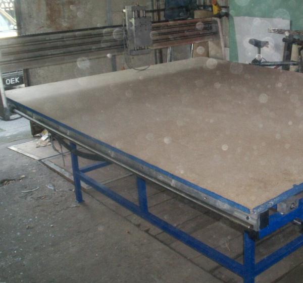

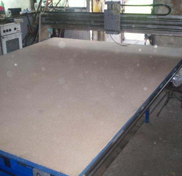

teraz widac ze nic dziwnego ze silniki sobie nie poradzily taka konstrukcja wazy i nie latwa ja wykonac dokladnie
poatym kwestia umocowania walkow ponosi pewna wine za to ze nie dziala jak trzeba czy walki sa napewno rownolegle wzgledem siebie tak pozbawiles sie mozliwosci regulacji na szerokosci tzn gdyby byly zamontowane poziomo mialbys ja moze tu tkwi problem niestety tak dlugich suwmiarek i mikrometrow niestety nie ma i nie ma jak zmierzyc

jest dokładnie , brama jeszcze bez śrub chodziła lekko z jednego konca na drugi ... tylko że masa, za pare dni przyjda nowe silniczki 3Nm.

Ładnie i czysto wykonany.
Jest to naprawde spora konstrukcja i fakt iż pojawiły się pewne niedokładności wcale nie dziwi przy wykonaniu amatorskim, a popełnione błędy zostaną zapewne uwzględnione przy kolejnej konstrukcji. W końcu nauczycielem życia jest praktyka.
Jestem miło zaskoczony efektem końcowym, ale nie zapeszam bo chciałbym zobaczyć jak to wszystko chodzi.
