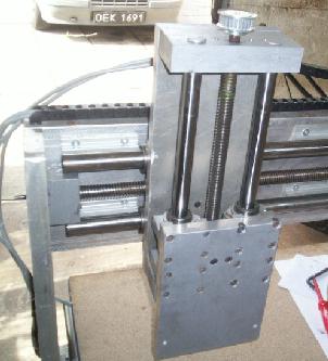

Były by mniejsze gdybyś od razu zastosował 3 silniki 3Nm zamiast 4 silników 1,89Nm. A tak masz konstrukcję zrobioną na 4 silniki i teraz musisz dodatkowo dokupić 1 silnik i 1 sterownik czyli na oko ponad 600zł...
Czasami oszczędzanie na rzeczach ważnych mści się z podwójną siłą. ;)
bartuss1
Posty w temacie: 121
Posty: 8349
#112
Post napisał: bartuss1 » 17 sie 2006, 20:48
na 3 śrubach przekaszałoby brame, za duża rozpietość jak na jedną śrubke, nie chodziło o siłe pociagową, teoretycznie (obliczeniowo) powinny były w zupełnosci wystarczyc z zapasem mocy, ale już o tym pisałem, także wiadomo o co chodzi :)

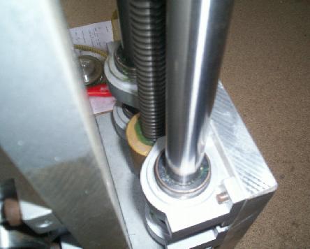

sugerował bym dla osi Z dać jednak przekładnie pasową ( a napewno nie zaszkodzi ) żeby nie było potem że coś obliczeniowo wystarczy :mrgreen:
bartuss1
Posty: 8349
#114
Post napisał: bartuss1 » 18 sie 2006, 08:44
hehe, już mam tą przekładnie, wczoraj doszła, 1:2,4 :P

a po co przekladnia na osi Z jesli maszyna ma byc tylko do drewna? przeciez beda wystarczajaco silne silniki 3 Nm ? zastanawia mnie to czy to nie przerost formy nad trescia:) no ale dawaj zdjecia:)

czepili sie fotek, w sumie czemu nie, ploter prawie ukonczony, brakuje w sumie silników i sterowników ...

nie wiem czy uwzględniłeś to ze silniki od piotrjuba maja inne wymiary od tych co były wcześniej :razz:
