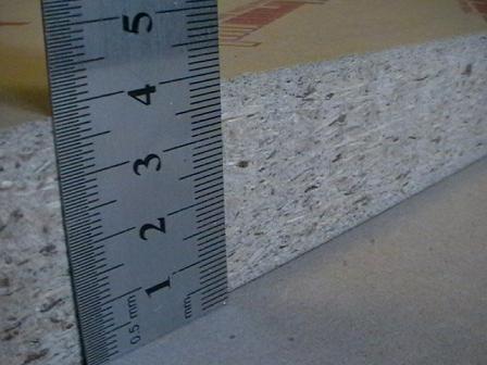

Materiał z jakiego wykonuję konstrukcję to sklejka 18mm
oraz płyta wiórowa 38mm

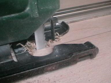

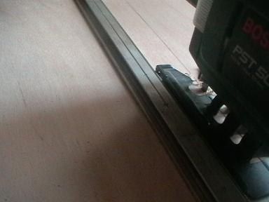

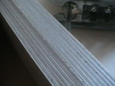

Wszystkie cięcia materiału wykonywane są wyrzynarką. Wspomagam się kawałkiem profilu aluminiowego jako prowadnicy:
„Prowadnica” znacznie poprawia jakość cięcia.

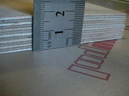

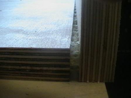

Poniżej dwa identyczne elementy:

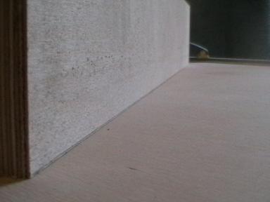

Jakość cięcia zadowalająca. Wychodzi „równo” – cokolwiek to znaczy :wink:
Komar skrzydła :wink: nie wsadzi...

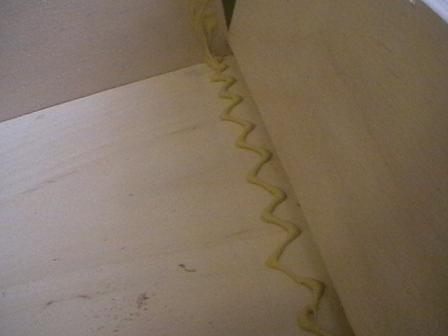

Elementy, które z założenia nigdy nie będą (nie powinny być) rozbierane dodatkowo są sklejane na stałe + wkręty oczywiście.

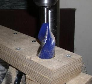

Poniżej próba wywiercenia otworu fi 32 pod łożysko
Niestety, ale wiertło 3-piórowe średnio sobie radzi. Ładnie się wcina w materiał, ale mocno „rozrabia” po drodze... Zwykłe łopatkowe spisało się doskonale.

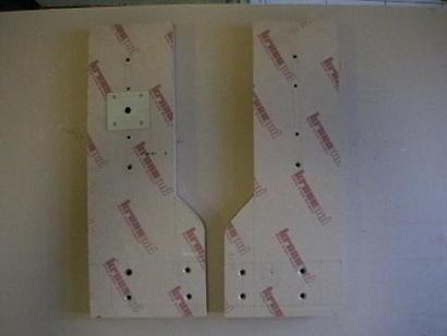

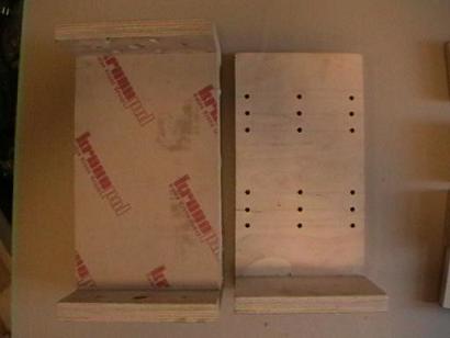

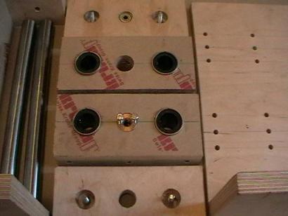

Kolejne detale:
Elementy bramy wykonane z płyty 38mm. Częściowo już zostały wywiercone otwory mocujące.

witam.
nie wydaje Ci się straszne umieszczanie - bezpośrednio - łożysk w paździerzu ?
może jakieś najprostsze obsady - nawet na zasadzie wklejonych rurek .
pozdrawiam .

pukury pisze:witam.
pozdrawiam .
Tak, to jest fakt. Łożyska są pasowane na wcisk, a materiał nie jest do tego najlepszy. Mam świadomość, że obudowy łożysk wymagają modyfikacji i w tym celu muszę wybrać się na zakupy...

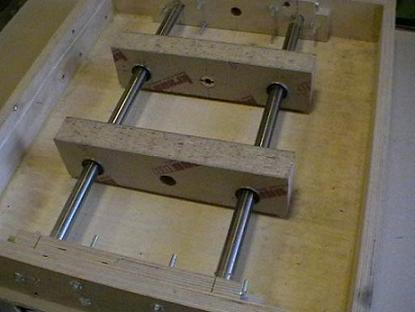

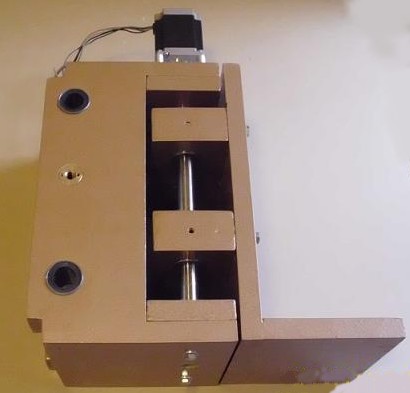

Prace idą do przodu...
Elementy Z-tki
W zasadzie wszystko już było wstępnie skręcane i pasowane. Jest ok. osiowość zdaje się być zachowana. Śruby w osiach Z i X z palca się obracają. Zostało zatoczyć śrubkę pod Y i wymyślić jakiś stoliczek... może t-owy aluminiowy, albo ze sklejki.
Ponownie rozebrać i pomalować.
