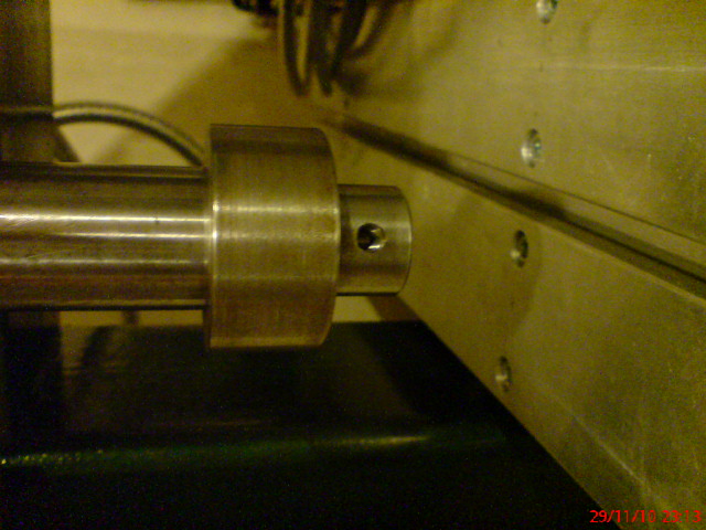

Post napisał: pixes2 » 29 lis 2010, 23:50
namemartin pisze:Aczkolwiek z uchwytem walcowym ciężko cokolwiek znaleźć.
Po prostu wałek (wrzeciono), który na czole ma odpowiednio dokładnie zrobiony otwór (np. 6mm) do którego wsuwasz frezik i z boku zaciskasz go śrubką.
U mnie wrzecionko jest łożyskowane w tulei wysuwnej, a wygląda to tak:

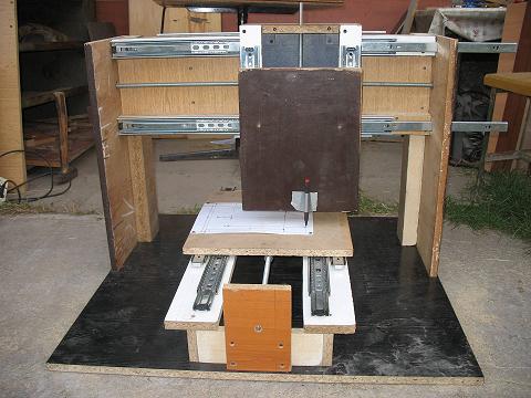

Pozwoliłem sobie wkleić zdjęcie forumowicza /myślę że nie będzie miał pretensji/, ale o co pytam. Chodzi mi o te wystające prowadnice, chyba nic by się nie stało gdyby były obcięte? dobrze myślę?
smouki
Posty: 1505
Lokalizacja: Kristiansund
#19
Post napisał: smouki » 03 gru 2010, 18:51
źłe myśłisz
ograniczysz tym ich posów, tam jest taki krótki wózek z kulkami i to on jeździ między tymi prowadnicami

Post napisał: pilat » 04 gru 2010, 18:55
Ja przy swojej maszynce obciąłem takie prowadnice po około 4cm z każdej strony i nie miało to wpływu na jakość ruchu ani nie miałem problemów z wózkami. Jednak jeśli planujesz ciąć prowadnice dobrze to przeanalizuj bo potem może być już za późno.
