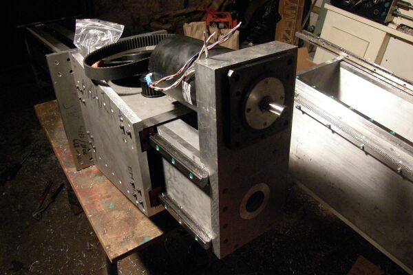

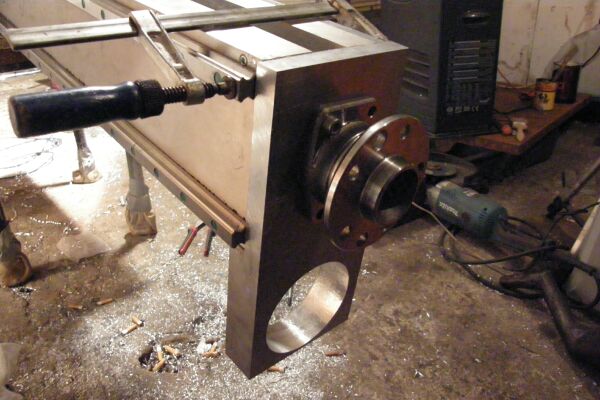

Post napisał: bartuss1 » 14 sty 2010, 11:21
10 obr/min to predkośc obrotu głowicy z wirującym wrzecionem w srodku a nie predkosc wrzeciona
[ Dodano: 2010-01-15, 20:16 ]
fotki

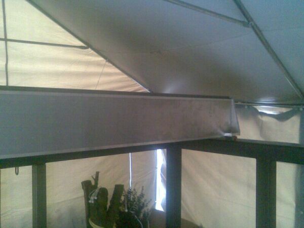

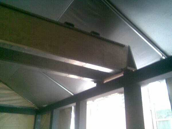

Post napisał: bartuss1 » 16 sty 2010, 14:08
a tymczasem brama powędrowala na ramę

Post napisał: tanifon » 16 sty 2010, 14:11
:mrgreen: Jak dla mnie prezentuje się imponująco.
Widać tu sporo przemyśleń konstruktora.
ha, wybór aluminium na belkę wydaje się pomyslem trafiony.

Post napisał: Leoo » 16 sty 2010, 18:25
Obawiam się, że szyny na belce powinny być umocowane od spodu. W aktualnej konfiguracji punkt podparcia osi Z będzie odleglejszy od wierzchołka narzędzia o wysokość belek bramy.

Post napisał: bartuss1 » 16 sty 2010, 19:15
nie ma sie czego obawiać, momenty MX i MY były sprawdzane przy wzieciu pod uwage wysokosci pola martwego a wiec boków bramy, przy podwieszeniu od spodu moment MZ byłby troche za duzy ze względu na masę q zetki i dynamikę pracy czy odkształceń od nacisków freza
