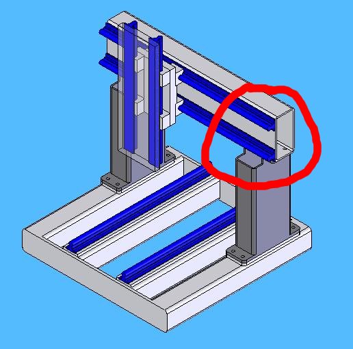

flopio pisze:Projektuje teraz frezarke oparta o korpus stalowy spawany. Nieldugo chce ruszyc z pracami
Tutaj mam uwagę żeby kolega zwrócił uwagę przy połączeniu nóg z belka X i czy profil w osi X będzie jakoś wzmocniony ?

Post napisał: flopio » 28 maja 2008, 18:53
Dzis wlasnie myslalem nad tym wezlem. Chce to rozwiazac jak na screenach ponizej.
Kupilem dzis stal na korpusy, jak sie obrobie z innych spraw zaczne spawanie korpusu.
Wiem juz, ze wozki i szyny beda hiwina rozmiar 20 w wykonaniu H, orientuje sie teraz w srubach, co za ile.
pozdr
[ Dodano: 2008-05-28, 18:57 ]
Jesli chodzi o powierzchnie obrabiane na belce osi X to prawdpodobnie dospawam plaskowniki , bo sama scianka tego profilu to 4mm. Nie udalo mi sie dostac ze scianka 5mm. Wiec po obrobce 4mm zejda do 2-to za malo, dlatego miejsca pod prowadnice beda pogrubione
[ Dodano: 2008-05-28, 19:23 ]
Jak glebokie podfrezowania pod prowadnice przewidziec? Chodzi mi o wysokosc powierzchni bazujacej prowadnice na boku. 2mm wystarcza, czy wiecej?

Post napisał: sasii » 28 maja 2008, 22:11

Post napisał: flopio » 28 maja 2008, 22:38
Rozwazalem taka mozliwosc, zespawania w ten wlasnie sposob dwoch profili, wzorem rozwiazania ktore zastosowal Piotrjub w swojej duzej szarej obrabiarce. Z pewnoscia z punktu widzenia sztywnosci to lepsze rozwiazanie. Ale zdecydowalem sie na moje rozwiazanie ze wzgledu na latwiejsza obrobke. Sama belke X latwiej obrobic ze wzgledu na mniejszy gabaryt (powierzchnie pod prowadnice i zachowac prostopadlosc spodu do prowadnic), niz z przyspawanymi nogami. Same nogi tez latwiej obrobic w mojej wersji (spod i gore jedynie trzeba obrobic z zachowaniem rownoleglosci). Poza tym przy spawaniu dwoch profili w takim ukladzie trzeba liczyc sie z duzymi odksztalceniami na dole nogi. Wowczas rownoleglosc nog bierze w leb. Przynajmniej w moim przypadku-z malym doswiadczeniem spawalniczym. Oczywiscie konstrukcja bedzie wyzarzana. Poza tym niewykluczone, ze powierzchnie pod prowadnice bede mial szlifowane, a nie frezowane, a to mozliwe bedzie tylko przy mniejszym gabarycie-to jest kwestia, ktora z szlifierzem bede musial jeszcze omowic, czy jest to wykonywalne na dostepnych obrabiarkach

Post napisał: sasii » 28 maja 2008, 22:49
mozna obrobic sama belke a potem pospawac
