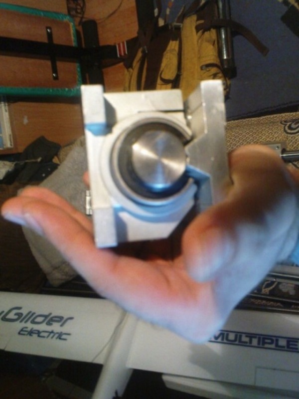

Witam kolego.
Kupiłem wałki z Poltechu, fi 16 na stolik i fi 25 na bramę.
Porównaj sobie wymiary podpór wałków z Poltechu i z Akcesoria CNC. Ja głupi na to nie spojżałem. Nie dość ze musiałem podcinać obudowę łozyska bo nie wchodziło to mam też prześwit 2mm między obudową łozyska a podstawą wałka. A gdzie wkręty mocujące?? (KURRR**** MAĆ!!!!)
Musze wykonać wpusty, co nieznacznie osłabi konstrukcje, ale mysle z przejdzie. Kupując gotowe łozysko w obudowie problemu nie powinno byc, patrzyłem na wymiar, jest 6mm więcej zapasu. Ja byłem głupi i kupiłem LM25OP i obudowy OB25OP......no nic, musi tak być.
Nie wiem tylko jaka jest dokładność otworów w podporach wałków, ale wyglądają jakby były robione na pijaku. Musiałem tez lekko szlifować konce podpór bo nie chciały sie skręcić, były z naddatkiem jakis 2mm.
Głównym atutem jest cena, wszystko wyjdzie w praniu. Niedługo owiercam i planuje profile, będe skręcał pomału całosc do kupy

Post napisał: sasii » 29 maja 2008, 21:32
nie te podpory kupiles
mi wychodzi tak
