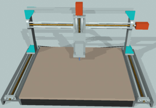

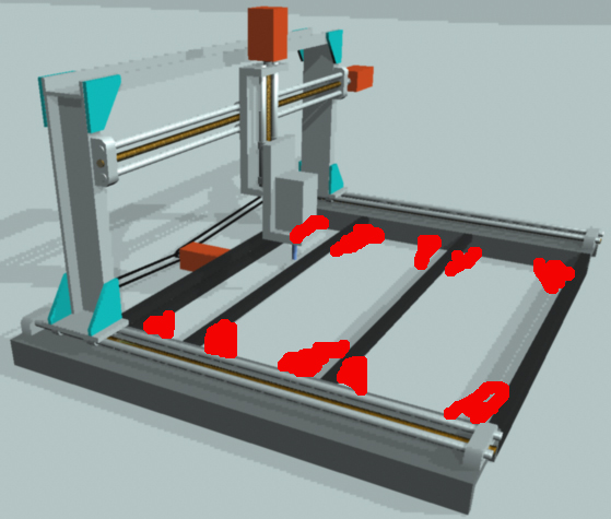

Cześć.
Wstępny plan frezarki. Są rozlokowane w programie który nie służy do projektowania , proporcje powinny się zgadzać . Nie znam wymiarów elementów konstrukcyjnych dostępnych w handlu.
Podstawa to 2 ceowniki z rozpórkami z profili kwadratowych. Na końcu i początku ramy są podwójne profile. Brama ruchoma z 3 ceowników , nie wiem aluminium skręcane ? Może z tyłu bramu dodać jakiś płaskownik dla sztywności. Martwi mnie jej konstrukcja wydaje się taka wiotka.
ObrazekObrazekObrazekObrazekObrazek
Przełożenie na oś y 2 paski , nie wiem czy to będzie dobre rozwiązanie . Myślałem też o jednym pasku ale chyba by nie miał tak dużej powierzchni styku z kołem napędzającym jak w przypadku z dwoma pasami. Pomyślałbym tez o przedłużeniu osi y do 1500-1800mm koszt nie powinien wiele wzrosnąć.
Blat płyta mdf.

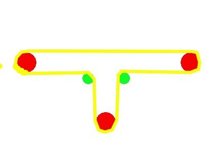

No wygląda to trochę na wiotką konstrukcję ale po kolei :
Spód maszyny nie jest już taki wiotki jak przykręcisz płytę nic nie stoi aby małe żeberka dać w spód (rys 1)
Co do pasków to można dać 1 pasek ale wtedy dajesz tak jak pokazałem na (rys 2) .
