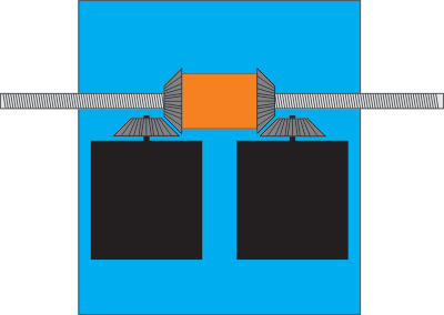

witam ponownie
problemy ze śrubą X wpadającą w wibracje zmuszaja do szukania innych rozwiązań
i dzisiaj w nocy miałem taki sen
jeśli te silniki będą przymocowane pod blatem do ruchomej bramy i będą obracały się w
przeciwnych kierunkach względem siebie to ta nakrętka poruszać się będzie po
nieruchomej śrubie osi X
albo i nie ?!

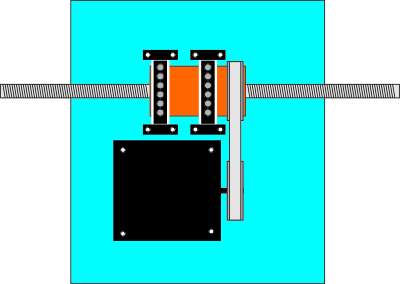

[ Dodano: 2007-01-13, 16:33 ]
lub coś takiego gdzie nakrętka jest w łożyskach przymocowanych razem z silnikiem do belki od ruchomej bramy.
