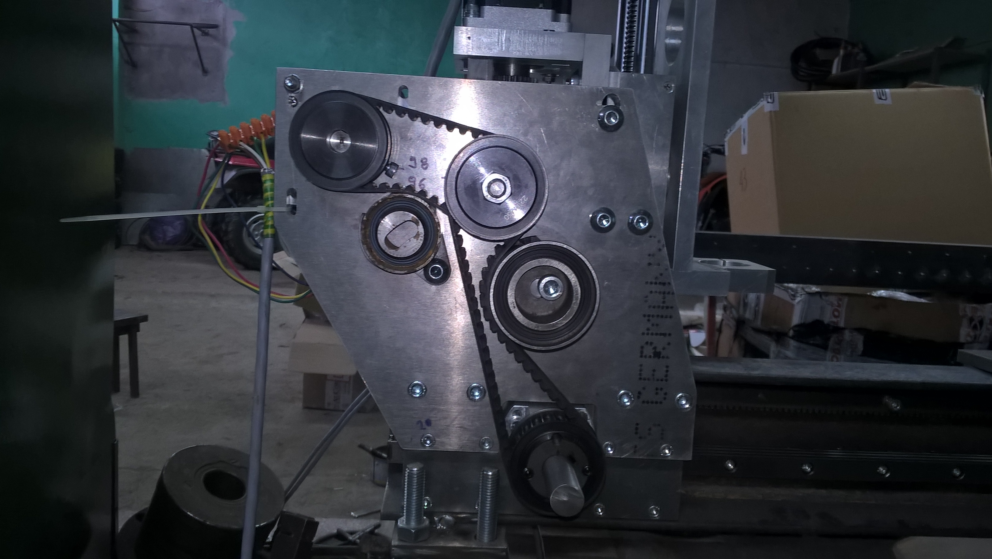

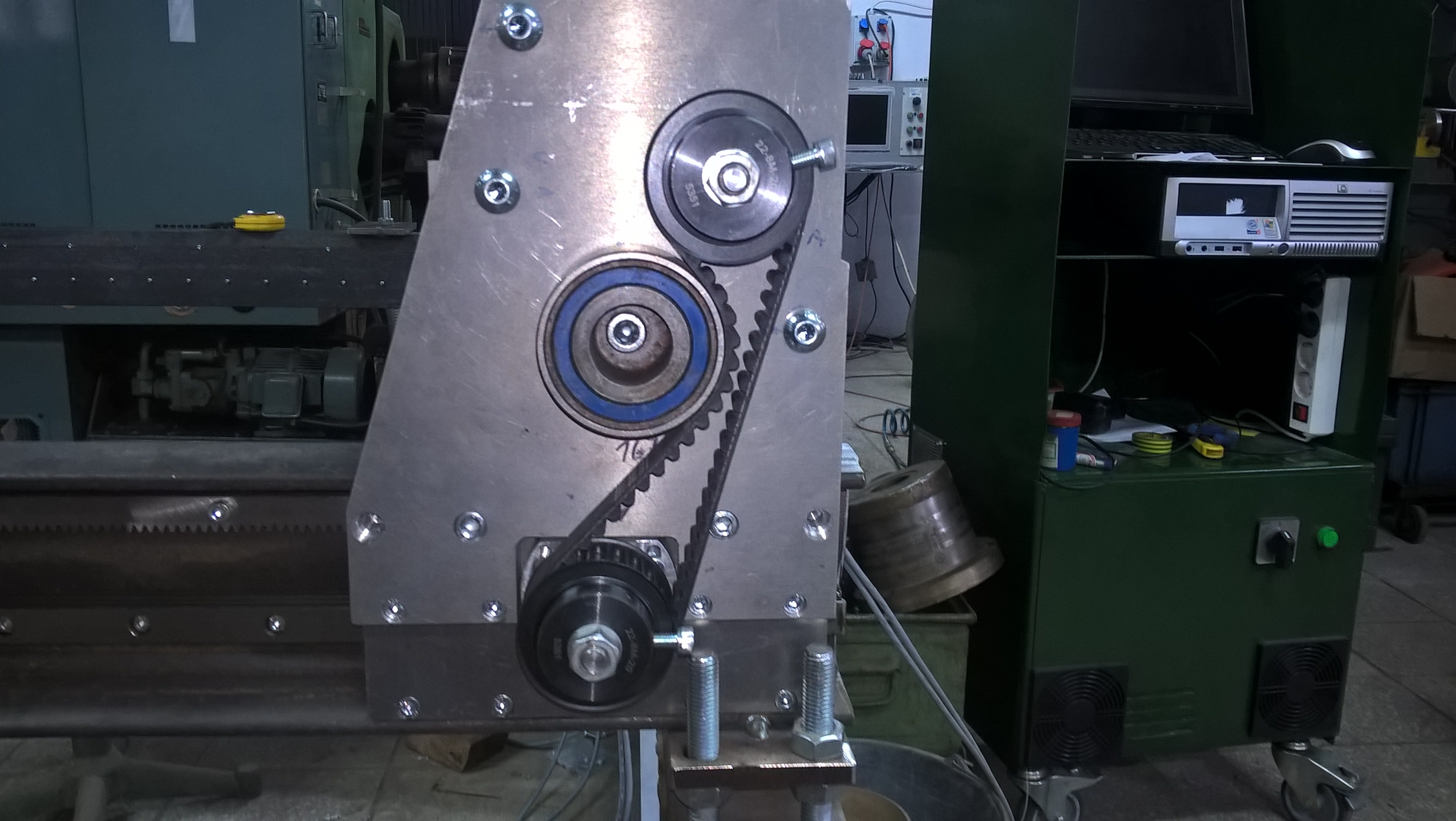

"Kółkologia" zakończona , napędy uruchomione . Rolki napinające zastosowałem z samochodowych układów rozrządu :smile: teraz czas na ruszt i wannę.

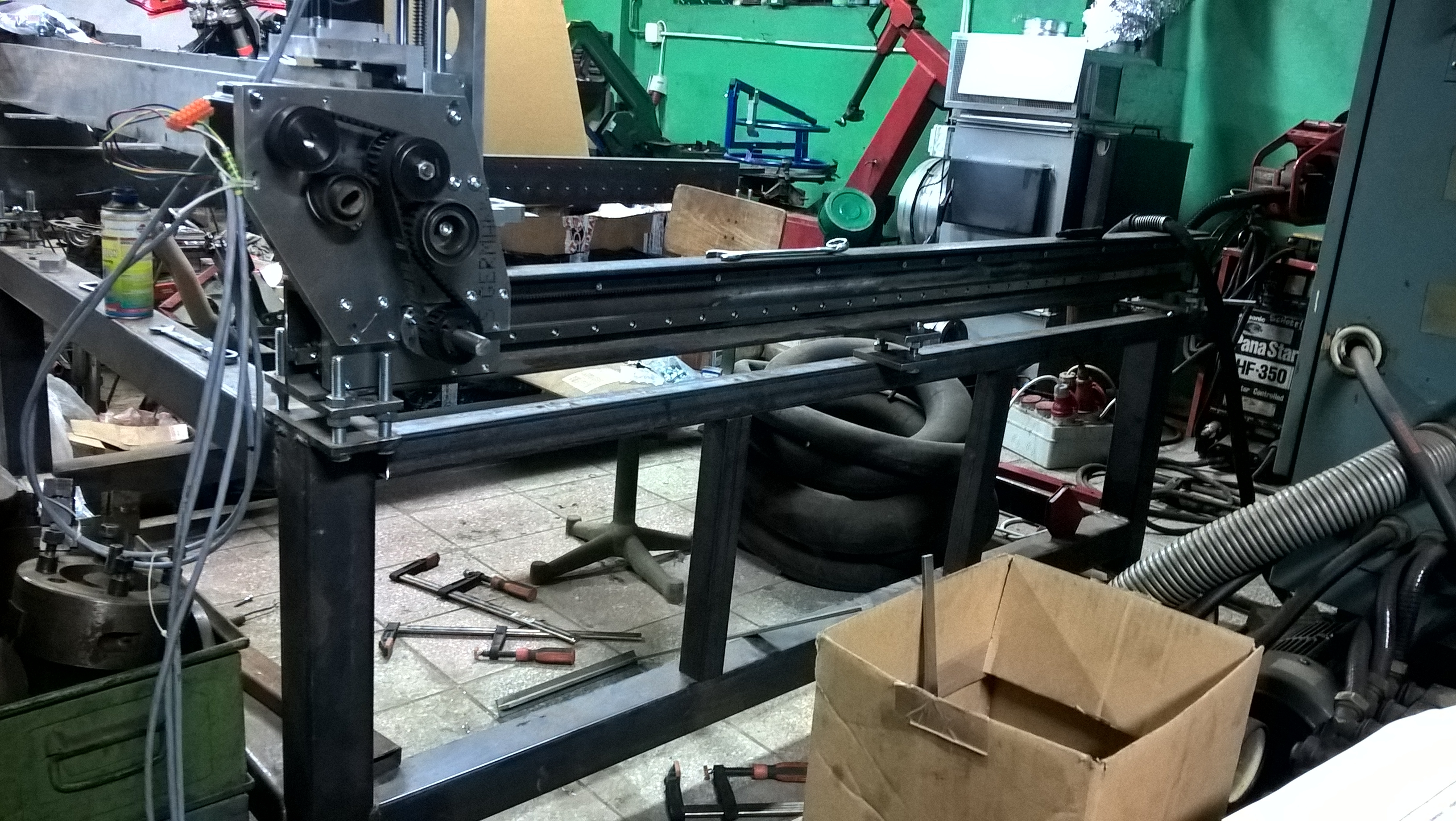

Post napisał: blasterpl » 12 sty 2016, 19:51
Dzis takie postępy.

Post napisał: krzysiek8903 » 17 sty 2016, 14:22
Witajcie, temat ciekawy i śledzę go jakiś czas bo sam przymierzam się do zbudowania przecinarki.
Jeśli chodzi o rezonanse to walka z nimi jest prosta: zmiana prędkości elementów które wirują- rezonans powstaje przy pewnych prędkościach (wzmocnienie) a potem na przykład przy wyższych (wyciszenie), drugi sposób to zmiana masy elementu, który wpada w rezonans, dąży się do zmniejszenia masy ale zwiększenie też powinna zmienić częstotliwości rezonansu. Niestety listwa zębata o zębach prostych lubi rezonans, chyba najlepszym wyjściem (według mnie oczywiście) byłaby zmiana listwy na pasek zębaty o sensownej grubości. Można też zmienić odległość koła zębatego od listwy (możliwe, że jest zbyt blisko i powoduje naprężenia co się przekłada na wibracje przy obrocie) Odsunięcie będzie powodowało jednak mniejszą dokładność widoczną przy nawrocie.
Zwróciłem też uwagę na to, że całą elektronikę konstruktor umieścił na samym dole: plus taki że przy ziemi najchłodniej ale minus taki, że wentylatory będą generowały ruchy powietrza- strasznie będzie się kurzyło w środku. A środowisko pracy to warsztat, a w warsztacie to wiadomo...
Proszę nie odebrać krzywo moich uwag, staram się pomóc, bo im lepszy Twój projekt tym lepsze źródło informacji na przyszłość:) Pozdrawiam Krzysiek
