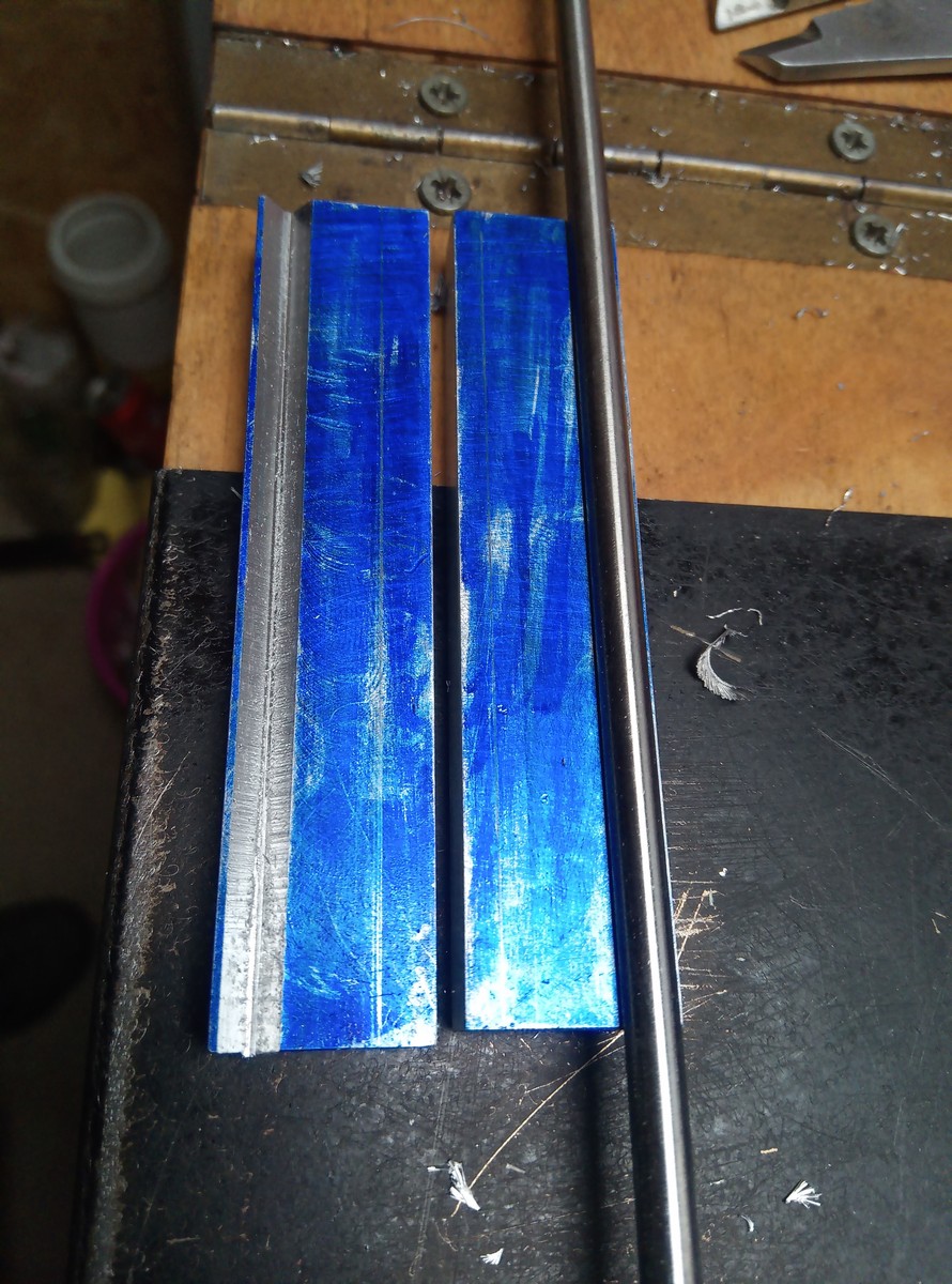

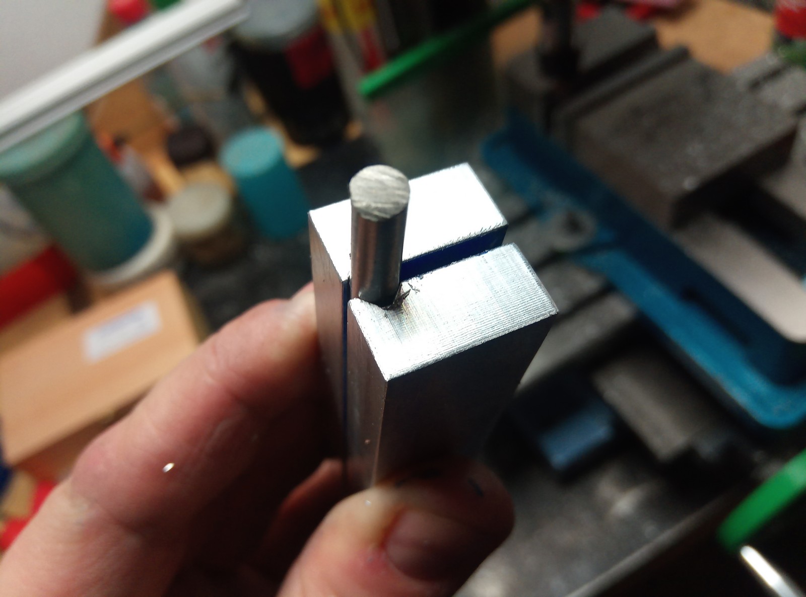

Zastanawiam się czy poniżej robić identyczną pryzmę. Mam wątpliwości czy przy tak przesuniętym punkcie podparcia szczęki ustawią się równolegle.

Niepotrzebnie zrobiłeś wycięcie w obu szczękach, pisałem o tym. W imadle wycięcie jest tylko w szczęce nieruchomej, dzięki temu przesunięcie szczęki ruchomej nie ma wpływu na pozycję materiału.

Zrób podwójną pryzme, I w dolny rowek wstaw drugi taki wałek. Będzie na pewno rownolegle.

Szczęki na pewno przylgną równolegle do imadła, rozkład sił jest po trójkącie. Ta w dół będzie dużo mniejsza, ale wystarczy. Nie trzeba robić nic więcej.

Może i masz racje. Odwrócę sobie drugą szczękę stroną niefrezowaną i będzie git.
