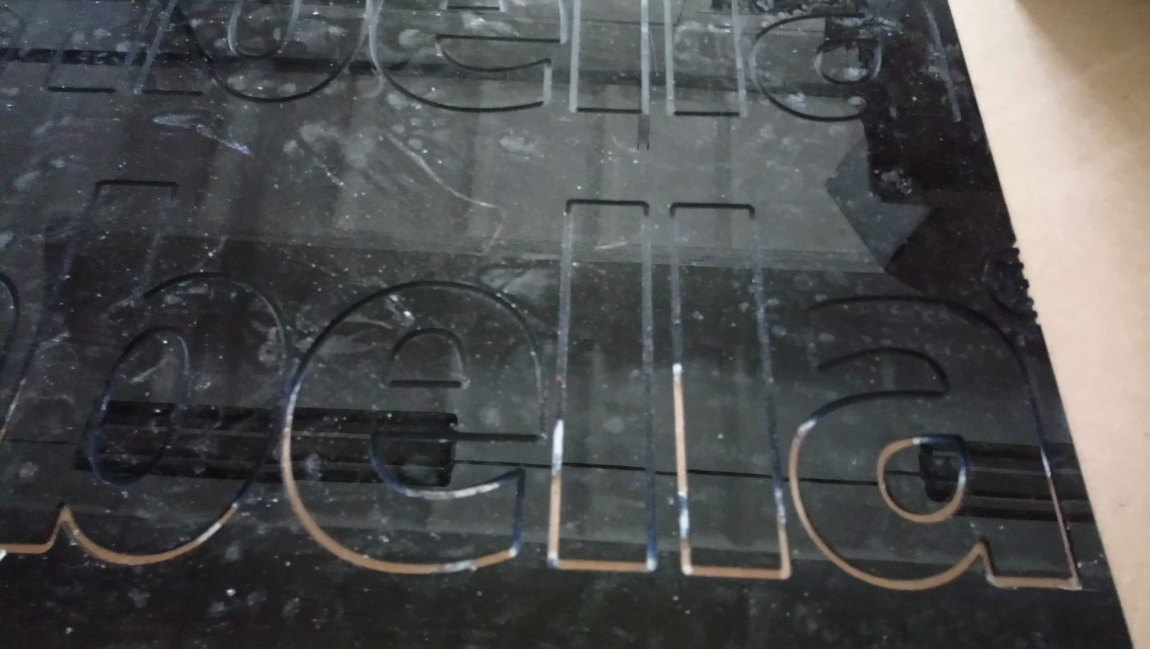

Witam, od niedawna mam frezarkę cnc 150x200 do reklam pcv , dibond pleksa. Proste elementy narysuje i wyfrezuję ale...... Stół wypoziomowany ciecie w osi Y ok ale w x tragedia około 3 mm różnicy.
W machu3 jest takie coś jak planowanie nie umiem ustawić parametrów splanowania wysokości, albo frez jedzie nad płaszyzną stołu albo wbija się do konstrukcji . Poproszę o pomoc.

Jak nie mała różnica to splanuj cały stół, wtedy będziesz miał problem z głowy w każdej osi XY
