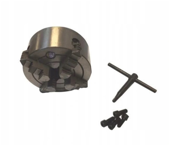

Cześć,
kupiłem uchwyt tokarski z 4-ma niezależnymi szczękami (chiński->K72, średnica 200).
Chcę planować krótkie płaskowniki do 100 mm. Głębokość szczęk wynosi 12,5 mm.
Czyli w rachubę wchodzi tylko planowanie płaskowników grubszych niż 12,5mm, aby wystawały poza szczęki??!!
Boje się podkładać dystans pod płaskownik, bo może podczas wirowania wypaść.
Jak ten problem rozwiązać?
Pzdr
S

Zrób dystanse w kształcie X, wtedy nie wypadną.
A ja jeszcze dokładam w środku bolec, który wchodzi do wrzeciona i centruje podkładki

Dzięki za odpowiedź, ale nie rozumiem.
Dystanse X są z czego?Pręty czy może coś innego?Co w sytuacji jak będę miał różną długość płaskowników (np. 120, 140 mm)?
Bolec centruje podkładki, które są gdzie?

A może w uchwycie zamontować nóż tokarski a płaskowniki na suporcie? Czy to tokarka z rewolwerem?

Wycięte z płyty precyzyjnej. Tak, żeby weszły między szczęki. Długość ramion taka jak średnica uchwytu. Szerokość mniejsza niż zaciskanego płaskownika. A bolec jest po to, żeby to nie wypadało jak nie ma włożonego materiału. Można się nawet pokusić na zaciąganie od drugiej strony.
A najlepiej zastosować planszajbę (taką staromodną)

można też ustawić detal na dystansach(płytkach równoległych) a następnie po zaciśnięciu szczek wyjąć dystanse i robić swoje.

TOP67 pisze:A najlepiej zastosować planszajbę (taką staromodną)
tylko jak zamocować, aby nie wystawało ponad powierzchnię planowania?
