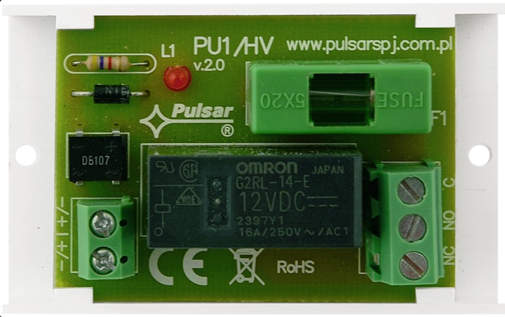

sandstorm
- Posty w temacie: 5
- Posty: 19
- Rejestracja: 17 cze 2020, 00:23
- Lokalizacja: Kraków
Re: Pkio steruje zał/wył odkurzaczem
No i konkretna odpowiedź, dziękuję za naprowadzenie do tematuSteryd pisze: ↑19 cze 2020, 21:12Pompa wody do wrzeciona nic tu nie da. Jest tylko jedno wyjście przekaznikowe.
Ostatecznie mozesz:
Jak masz w falowniku wyjście na przekaznik tam się podpiąć.
Jak nie uzywasz sygnału enable, tam dać układ sterowania przekaznikiem za 6 zlotych od arduino i skonfigurować włączanie przez M3, lub inną funkcję.
Jeśli masz mniej niż 5 osi, to dowolne nieobslugiwane wyjście tak skonfigurować.
Dodane 33 minuty 45 sekundy:
Robert, wybacz ale jestem raczkujący w tym temacie, a nie chciałbym czegoś spalić
Mam falownik GD10 tam jest wyjście RO na przekaźnik.
Zakładając, że mam przekaźnik z firmy Pulsar: https://www.pulsar.pl/PL_6145_AWZ514_mo ... owy-pu1,hv
To odkurzacz wpinam w PINy /+|+/ natomiast gdzie powinienem wpiąć NC NO oraz C?
