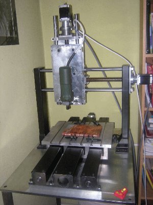

Witam serdecznie,
posiadam frezareczkę, jak poniżej, sterowanie z Mach3, sterowniki M542, silniki krokowe. I o te silniki teraz się rozchodzi, podczas wykonywania programu silniki "piszczą", "gwiżdżą", (załączam nagranie jak to pracuje). W każdym razie wydaję mi się że nie powinny tak pracować i nie mogę znaleźć przyczyny takiej pracy. Silniki pracują tak niezależnie od mikrokroku.
Dzięki za pomoc
Głos-0003.zip
praca silników
(352 KiB) Pobrany 323 razy

krokowce spiewają zawsze, ale jak robia to zbyt głosno, to zwyczajnie mozesz miec za wysoki prąd

Zmniejszyłem prąd, trochę pomogło, ale jeszcze nie jest dobrze. Jak za bardzo zmniejszyłem prąd, to chodziła frezarka z większą kulturą, ale gubiła kroki.
Jest jeszcze jakiś sposób, żeby te piski usunąć?
A czy zmiana podłączenia silnika z równoległego na szeregowe i w efekcie zmniejszenie prądu pomogłoby?

ajek pisze: A czy zmiana podłączenia silnika z równoległego na szeregowe i w efekcie zmniejszenie prądu pomogłoby?
lepiej nie, dynamika poleci w dół strasznie

Jak są sprzężone silniki ze śrubami- elastycznie czy na sztywno? Może silniki robią swoje a dźwięk rozchodzi się i rezonuje w samej maszynie.

silniki:
57h76-2008b
2,83A 1,9Nm
silniki są spięte na sztywno i rzeczywiście część dzwięków pochodzi z maszyny, ale te wysokie częstotliwości to jakby bardziej z maszyny. Generalnie frezarka pracuje dobrze (w sensie obróbki detali) , tylko bardzo uciążliwe dla otoczenia to jest

Sprawdż czy ustawiona jest redukcja prądu przy bezruchu - sw4 na off.
Rozumiem że pisk słyszysz tylko podczas pracy "na sucho" lub postoju maszyny bo w ruchu zagłusza go wrzeciono .

Post napisał: ajek » 22 kwie 2015, 22:13
SW4 jest na off,
plik, który załączyłem jest nagrany przy wyłączonym wrzecionie, program się wykonał bez obróbki detalu, chciałem same silniki mieć nagrane. Dodam, że jak ustawiam rampę w motor tuningu, to każda z osi dobrze pracuje, tzn bez żadnych dziwnych dźwięków, dopiero podczas wykonywania programu takie cuda się dzieją
I co, ma ktoś jakiś pomysł?
