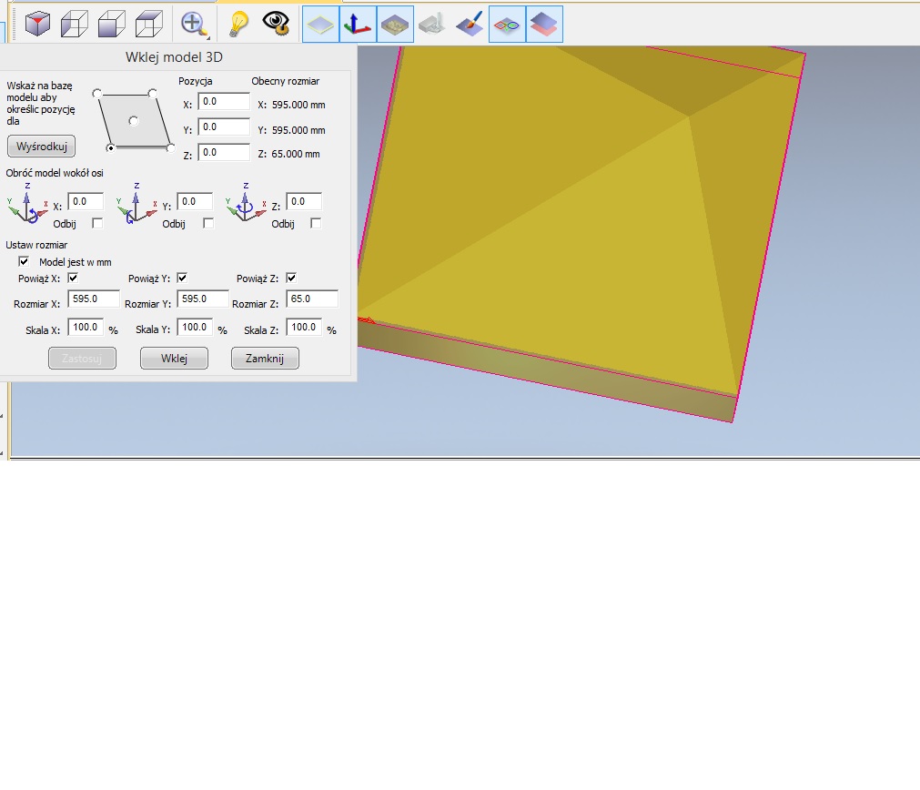

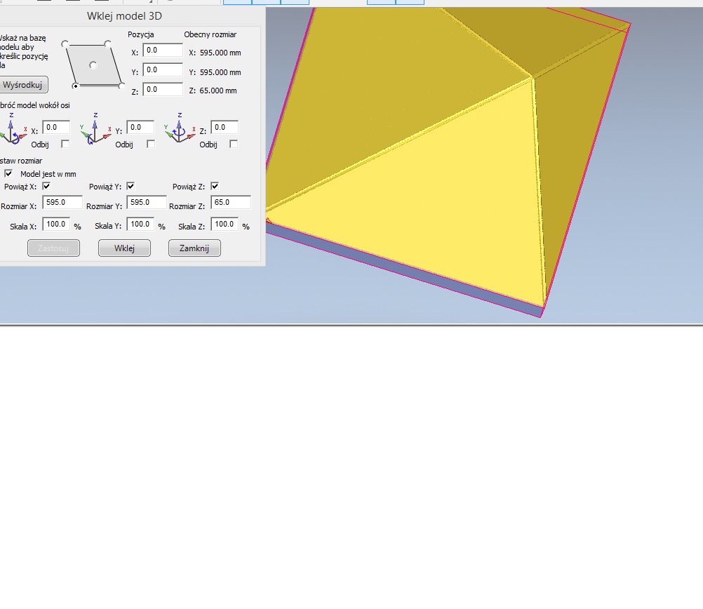

Problem następujący
chce zrobić piramidkę z przesuniętym szczytem. Plik STL utworzony w inventorze.
Ale. w Artcamie gdy załaduję model 3d, wszystko jest Ok, tzn podczas skalowania modelu w podglądzie 3d jest OK, aczkolwiek kiedy nacisne przycisk wklej, model sie wkleja wedle zyczenia ale krawędzie ścian piramidki nie są ostre,
W inventorze jest wszystko OK, w Artcamie tuz przed wklejeniem modelu na podglądzie tez OK, ale potem juz sam nie wiem co i czemu sie dzieje.

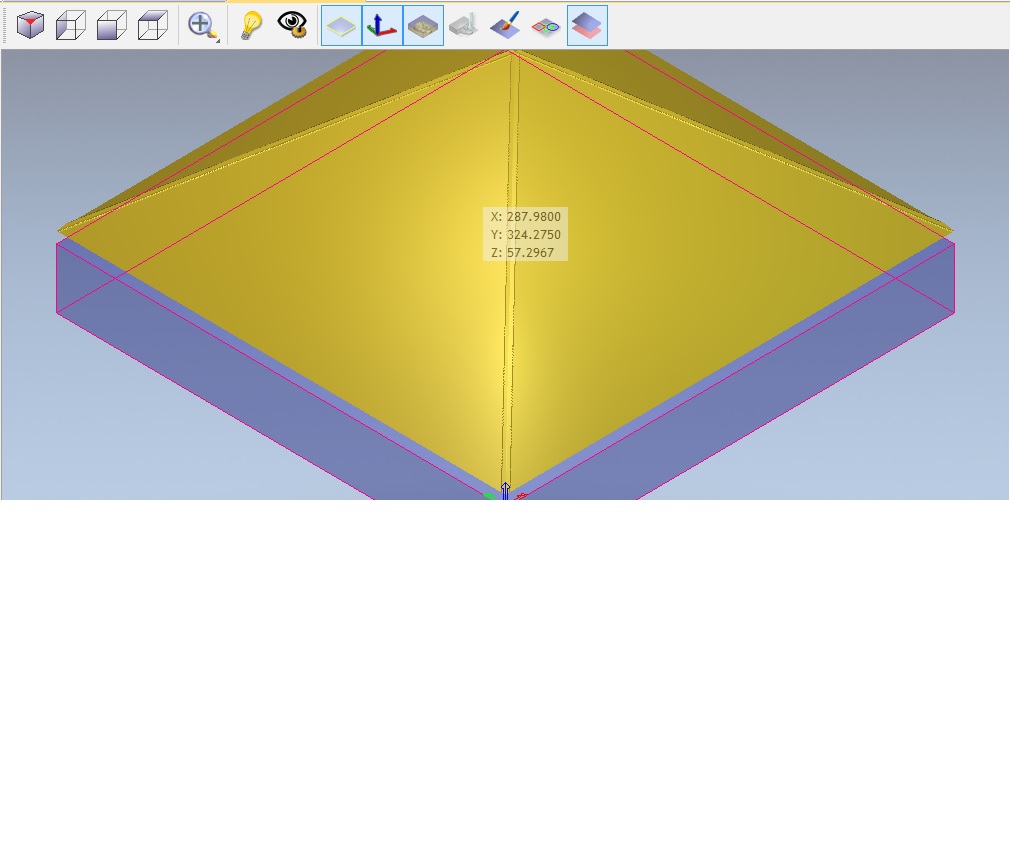

PS: robiłem już trudniejsze i dużo bardziej skomplikowane projekty ale takich jaj to jeszcze nie było jak z tą piramidką, nie mam pomysłu wogóle.
przed wklejeniem w Artcamie
i po wklejeniu

No to tak:
Pobrałem pliki STL + STP
Załadowałem do Artcama i ...... WSZYSTKO OK, czyli krawędzie są ostre.
Zamiast opisywać dlaczego u Ciebie widać to tak, a nie inaczej (co już opisywałem w innym temacie), po prostu napiszę co należy zrobić żeby było dobrze.
Po kolei:
-- Odpal Artcama i utwórz nowy model o wymiarach 600 x 600mm (bo Twój model ma wymiar 595 x 595mm) + ustaw prawie maksymalną rozdzielczość
-- Zaimportuj model w dowolnym formacie który obsługuje Artcam, ale najlepiej model powierzchniowy, czyli nie STL, a dlaczego nie STL, wyjaśniłem w innym temacie, wiec jeśli jesteś zainteresowany to wystarczy poszukać.
-- w Oknie importu, ustaw model na środku sceny i ... wklej.
To wszystko, czyli teraz powinieneś mieć ostre krawędzie.
Inna sprawa, że taki model możesz w bardzo prosty sposób utworzyć bezpośrednio w Artcamie, czyli:
-- tworzysz kwadrat (wektory) o wymiarach 595 x 595mm
-- zaznaczasz ten kwadrat i robisz to co poniżej:
