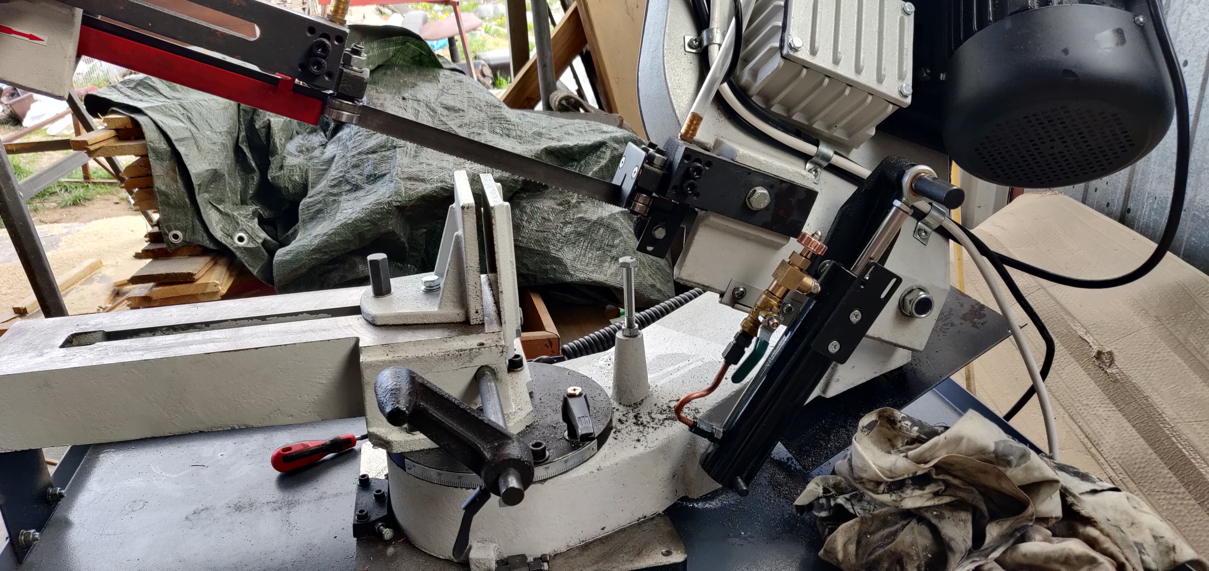

Witam serdecznie, mam problem z siłownikiem przy pile taśmowej w modelu CorMak BS712SW. Niestety siłownik nie działa tak jak powinien, (nie blokuje się w momencie którym chce a co gorsza nie opada powoli. Albo wgl nie działa siłownik albo po zalaniu olejem stoi w miejscu i nic nie idzie z nim zrobić
) potrzebuję pomocy w jaki sposób wymienić olej w siłowniku tak aby nie był zapowietrzony i wszystko dobrze wykonać żeby to było dobrze zrobione i ile mniej więcej należy wlać tego oleju. Bardzo proszę o informacje. Z góry dziękuję pozdrawiam.

Tez walczę z nim. Ja odkręcałem pokrętło regulacyjne a następnie nakretke znajdująca się pod nim i wykręcałem na koniec kolejny element na którym siedzi pokrętło. Potem kolega podnosił maksymalnie takie w gore. Ja otwierałem zawór kulowy i wlewałem olej. Później składam i jest lepiej. Żeby zalać go na maksa musiałby być ten siłownik w pionie. Moze podnieść piłę albo odłączyć go od ramienia?

Ja u siebie miałem ambitny plan zrobić remont tego siłownika,
ale skończyło się na tym, że nie udało mi się go rozebrać.
Mój ma seger na pokrywce i myślałem, że jak go zdejmę to da się otworzyć,
ale coś jeszcze blokuje a na siłę nie chciałem wyciągać.
Może trzeba te trzpienie wykręcić. Ale są szczelnie na klej , to nie chcę rozbierać.
Bez zdjęcia siłownika z piły i odkręcenia króćców , nie da się poprawnie wlać oleju.
Ja wlewałem przez zawór regulatora.
Zdemontowałem pokrętło z igłą dławika i w to miejsce lejek włożyłem.
Kłopot jest taki ze w środku w siłowniku jest na tłoku zawór zwrotny i jak podnosisz to przepuszcza więc nie da się zassać oleju od tej strony ani wypchnąć powietrza spod tłoka.
Da się nalać olej ale zostaje szczątkowa poduszka.
Pionowo lejesz do lejka olej i opuszczasz tłok. Robisz kilka ruchów.
Zdejmujesz lejek, wkręcasz igłę, obracasz siłownik du** do góry i rozszczelniasz połączenie dolnego mocowania rurki.
Czekasz, aż powietrze przepłynie w górę i robisz powolne wypychanie manewrując zaworem odcinającym i nakrętką rurki.
Ja tak napełniłem siłownik ale i tak jest trochę powietrza, które powoduje lekkie sprężynowanie.
Oprócz tego że mnie to denerwuje, to jest niekorzystny efekt,
że jak piła trafia na większy opór i potem przechodzi w słabszy, potrafi mocniej opaść i dać na taśmę skokowy opór. Taki opór u mnie powoduje, że taśma potrafi spadać z kół i trzeba zdejmować pokrywę, żeby ją ponownie zakładać i napinać.
To bywa upierdliwe.

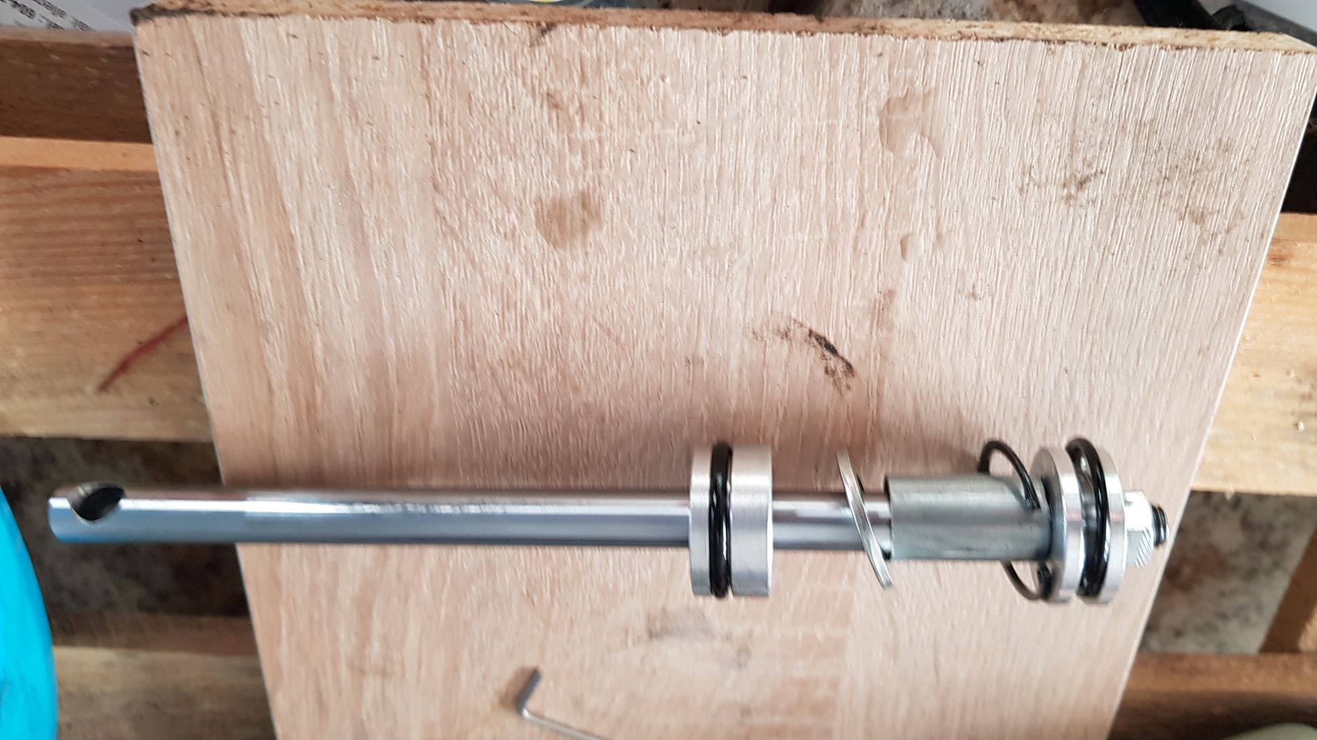

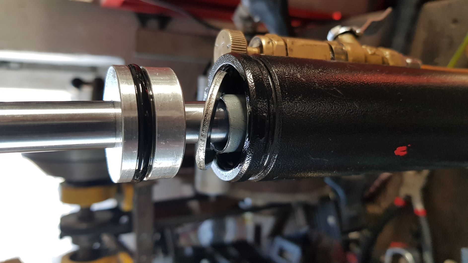

Rozebrać ten siłownik jest bardzo łatwo, wystarczy wyjąć seger pociągnąć za tłoczysko tak żeby wypchać ten uszczelniacz, wyjąć drugi seger i wysunąć tłok.

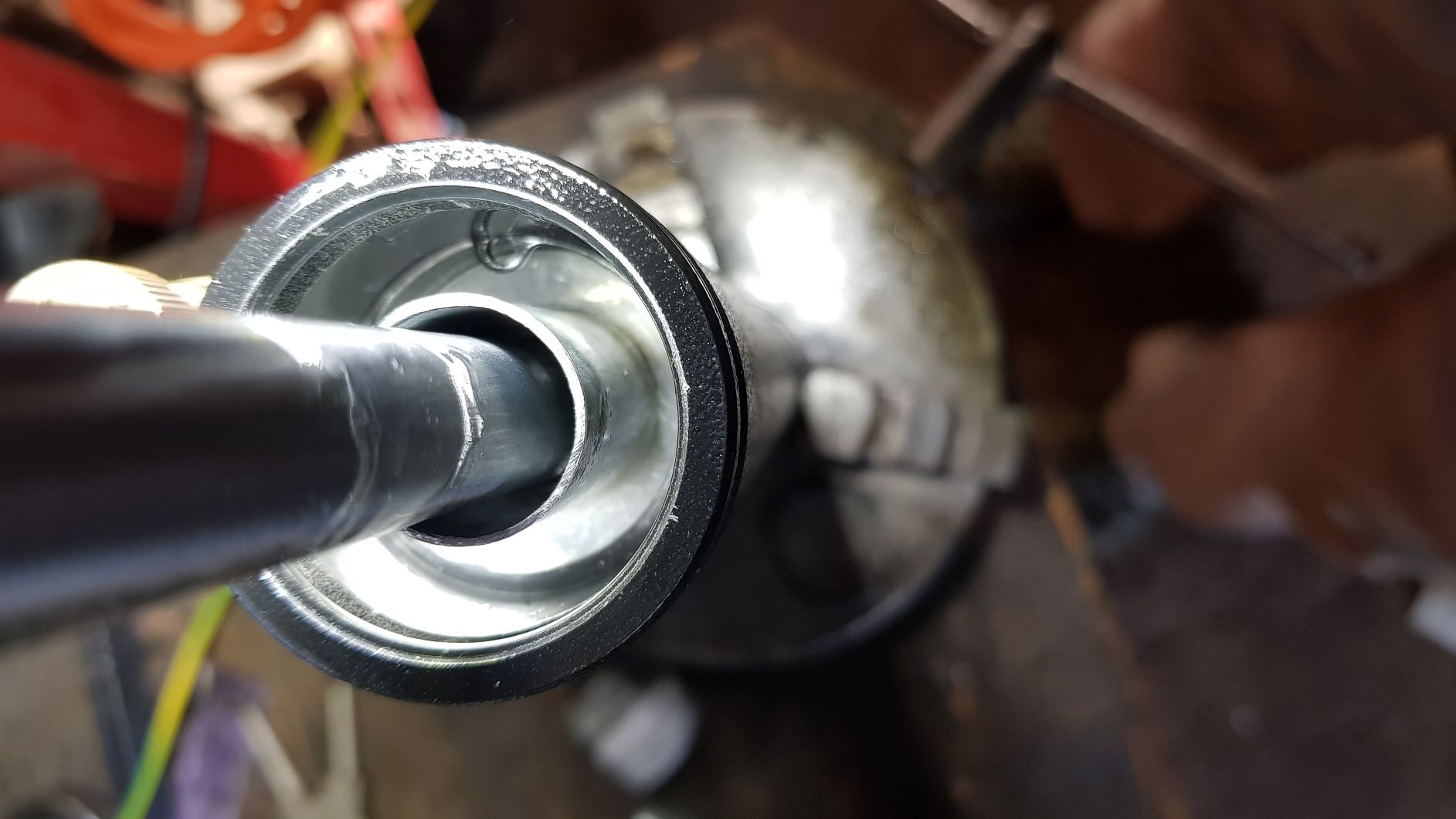

Jak nypel jest za daleko wkręcony to nie puści tłoka do góry, trzeba wykręcić albo poluzować. Nad tłokiem jest tuleja za pomocom której pociągając za tłoczysko wypycha się ten górny uszczelniacz. Może też być opór spowodowany tym że oring zahacza za rowek po segerze.

U mnie trzymał. Po wykręceniu kilka mocniejszych szarpnięć i wychodzi.
