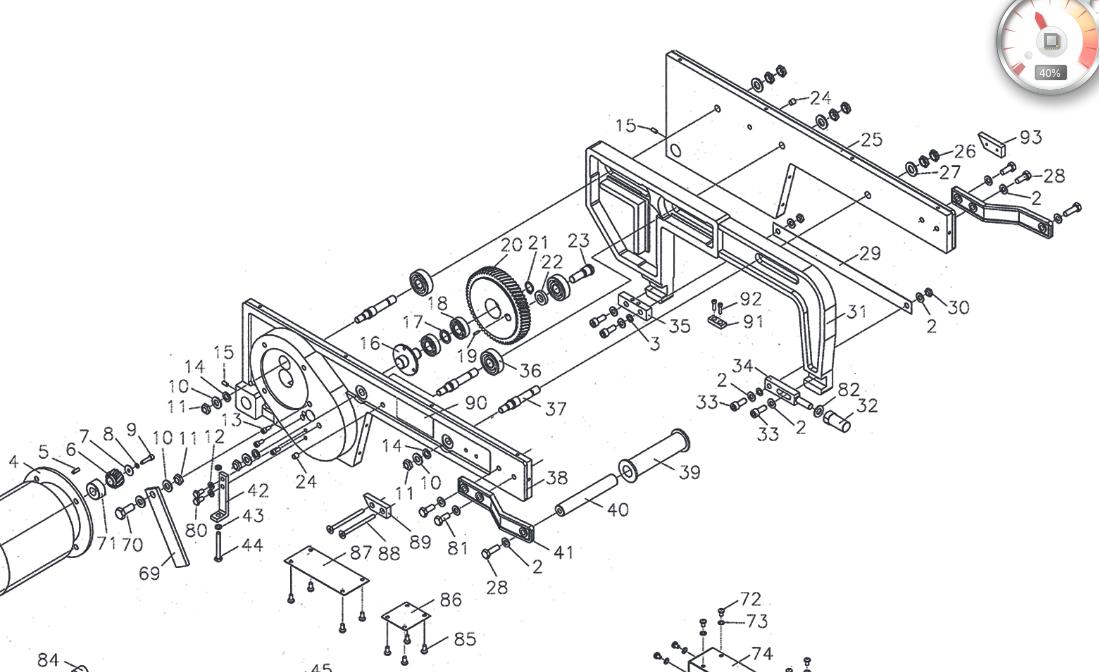

Hałas w ramówce pochodzi z dwóch źródeł, jedno to targaniec (cz. 19, 20, 22, 23) z łożyskiem na trzpieniu 23 chodzącym w pionowym rowku ramy 31.
I właśnie od spasowania średnicy zewnętrznej łożyska i szerokości tego rowka zależy hałas tego układu. Ale nie jest to jakiś wielki hałas.

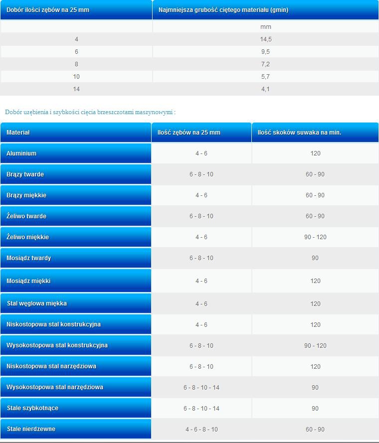

Drugim źródłem jest zespół brzeszczot i materiał przecinany, a jego natężenie zależy od dopasowania podziałki t uzębienia brzeszczotu do szerokości przecinanego materiału g.
Ideałem jest kiedy co najmniej 2,3 ząbka mieści się w przecinanej szerokości g, ale nie zawsze tak się da zwłaszcza że powszechnie dostępne typowe podziałki dla długości L-300mm to 6z, 10z, 14z/1" (Globus, Promat).
Poniżej zalecane podziałki dla różnych grubości i materiałów
Ale można też do cięcia bardzo cienkich materiałów (≠≤1mm) stosować zwykłe brzeszczoty do piłek ręcznych mające zazwyczaj t=24z/1" oraz 18z/1", 32z/1" (SANDFLEX BAHCO, Format), tylko należy je solidnie napiąć i(ew. zmienić śruby mocujące na mniejszej średnicy) i wziąć pod uwagę lekką falistość uzębienia (typowo brzeszczot ≠0,65mm rozbija rzaz na ~ ≠1mm)
Przy cięciu materiałów grubszych lub pełnych zwłaszcza z chłodzeniem (pompka) od brzeszczotu praktycznie hałasu nie ma.
Moim zdaniem taka ramówka do piwnicy się spokojnie nadaje...
