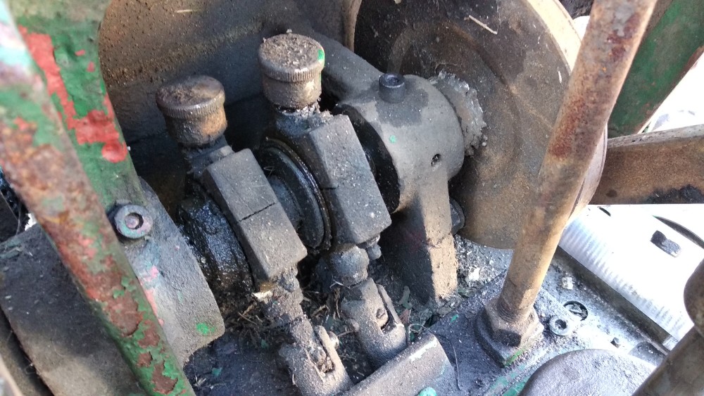

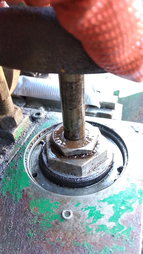

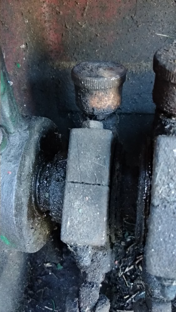

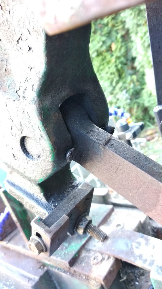

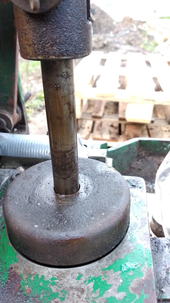

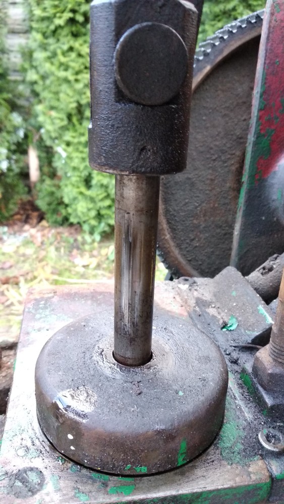

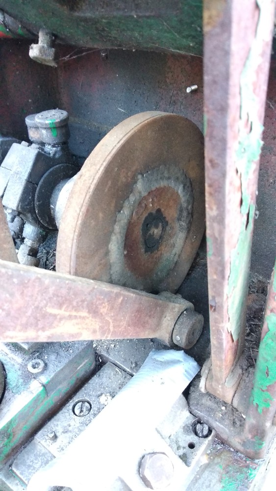

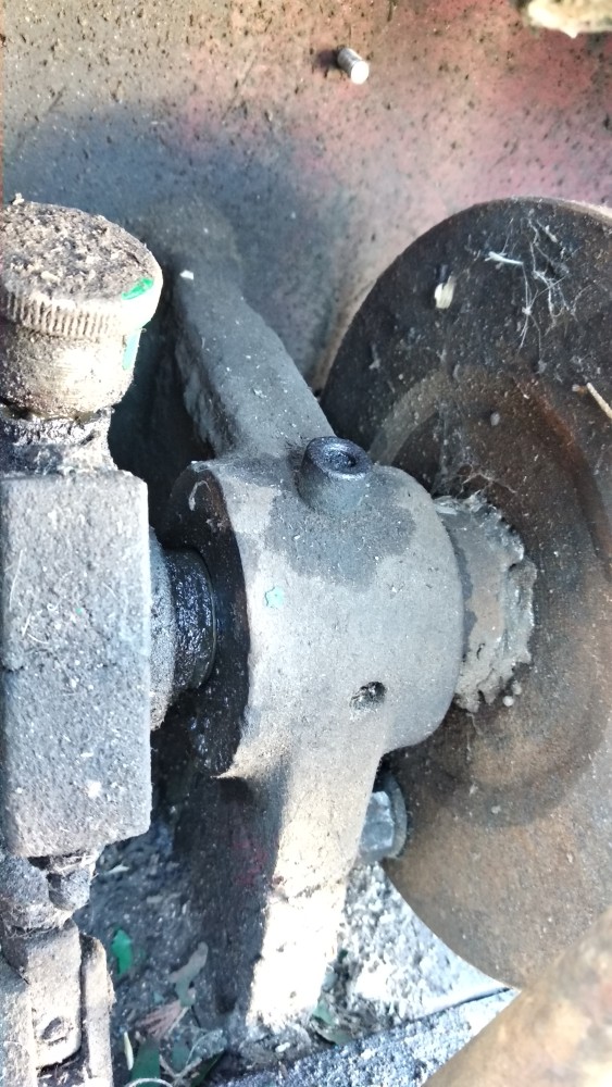

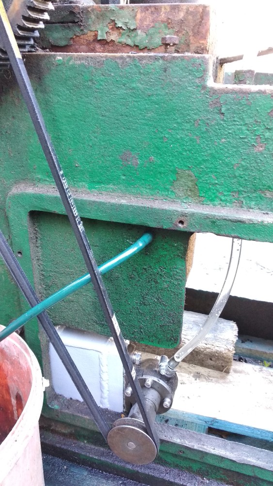

Na wstępie przepraszam, że odpowiadam dopiero teraz. Za temat udało mi się zabrać dzisiaj, tj. dotrzeć na działkę i porobić zdjęcia.
Zdjęcia załączam poniżej i proszę o sugestie.
Stan wizualny piły jest słaby (oprócz tego, co udało się dotychczas zrobić). Braki w smarowniczkach są tylko chwilowe. Stare były uszkodzone, a jakoś trzeba smarować maszynę podczas pracy. Nowych w tym rozmiarze nie udało mi się znaleźć, więc bawię się w dorabianie. Mam też kilka pytań (poprzednie w dalszym ciągu są w mocy):
- Domyślam się, że niebieski wężyk to przelew zbiornika z olejem. Bardzo często zdarza się, że po "jakimś" czasie pracy zaczyna stąd lecieć olej. Nagle przestaje i po poruszeniu dźwigni od hydrauliki (tej, która steruje trybem pracy) znowu leci... Z czym to może być związane?
- Gładź podnośnika w niektórych miejscach wygląda źle, w niektórych nie jest to wyczuwalne pod palcami. Czy da się dostać taki nowy podnośnik, np. o jakiejś innej maszyny?
- Czy na podstawie zdjęć da się jednoznacznie stwierdzić, czy wał jest na łożyskach, czy na panewkach? Mam wątpliwości co do tego, który wariant został tu zastosowany, a nie mogę - póki co - rozebrać maszyny.
- Uściślając poprzednią wypowiedź, koło zębate, na którym znajduje się pasek napędu do pompy cieczy chłodzącej, ma znaczny luz do obudowy maszyny i w drugą stronę. Jak go zredukować?
Dziękuję i pozdrawiam!

Stan wizualny to jedno ale tłoki pompy czy silownika ubabrane w sypfie to drugie. Swoją drogą zobacz co za brunatne coś wychodzi z tłoka... W takim stanie chodzić to nie będzie.maras_cnc pisze:Stan wizualny piły jest słaby (oprócz tego, co udało się dotychczas zrobić).
maras_cnc pisze:Domyślam się, że niebieski wężyk to przelew zbiornika z olejem. Bardzo często zdarza się, że po "jakimś" czasie pracy zaczyna stąd lecieć olej. Nagle przestaje i po poruszeniu dźwigni od hydrauliki (tej, która steruje trybem pracy) znowu leci... Z czym to może być związane?
To raczej jakiś wymysł bo wężyk podłączony jest do zbiornika hydraulicznego.
maras_cnc pisze:Gładź podnośnika w niektórych miejscach wygląda źle, w niektórych nie jest to wyczuwalne pod palcami. Czy da się dostać taki nowy podnośnik, np. o jakiejś innej maszyny?
Można dorobić nowe tloczysko ale na ta chwilę to strata pieniędzy.
maras_cnc pisze:Czy na podstawie zdjęć da się jednoznacznie stwierdzić, czy wał jest na łożyskach, czy na panewkach? Mam wątpliwości co do tego, który wariant został tu zastosowany, a nie mogę - póki co - rozebrać maszyny.
Nie da się bo wszystko jest umazane w smarze, kurzu, brudzie i nie wiadomo czym.
maras_cnc pisze:Uściślając poprzednią wypowiedź, koło zębate, na którym znajduje się pasek napędu do pompy cieczy chłodzącej, ma znaczny luz do obudowy maszyny i w drugą stronę. Jak go zredukować?
Samo koło czy cały wal? Na kole powinna być śruba do zabezpieczenia.

Owe "brunatne coś" to zapewne mieszanka oleju z rdzą. Tłoczysko było zastane i przed pierwszym uruchomieniem piły, po wymianie oleju, kilkukrotnie ręcznie podniosłem i opuściłem ramię, smarując tłoczysko olejem i czyszcząc szmatką to co się stamtąd wydostawało. Czyli nie ma innej opcji, trzeba rozebrać?
Co do wymysłu - jest to jakaś samoróbka, czy ten wężyk powinien być podłączony gdzieś indziej? Sam wyciek jest mocno irytujący, bo trzeba często kontrolować poziom oleju...
W piątek planuję jechać na działkę. Postaram się wyczyścić okolice wału i porobić dodatkowe zdjęcia. Czy łożyska były tutaj kryte, czy zależnie od tego co było pod ręką? Niestety jeszcze wszystkiego nie udało mi się ogarnąć i dlatego tak to wygląda
Niestety, luz ma cały wał. Śruby zabezpieczającej - na tym kole - nie widziałem. Rzucę okiem jeszcze jutro.

Odnosząc się do poprzedniej mojej wiadomości, czy mogę prosić o jakieś informacje dot. tego wężyka? Czy ktoś sobie dorobił taki przelew, czy on tam faktycznie był? Gdzie powinna być podłączona ta rurka?

Ktoś to dorobił, przecież tam jest zbiornik hydrauliczny i cały tłok siedzi w zbiorniku. Nie wiem czy ktoś się podpiął pod zbiornik czy pod siłownik i jaki to miało cel ale skoro niejako działa to po zadziałaniu rozdzielacza hydraulicznego to prawdopodobnie wpiął się nim w tłok ale po co? Nie mam pojęcia...
Należało by się tam dobrać, ściągnąć wężyk, wykręcić końcówkę i spróbować sprawdzić.
Co do wału to należy go rozebrać, coś kojarzę że były tam jakieś podkładki z brązu które ustalały wał.
