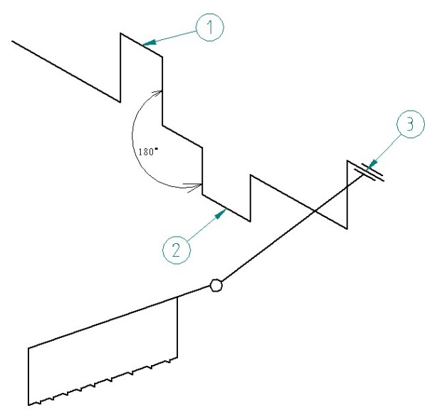

Oglądając inne zdjęcia maszyn zauważyłem że wykorbienie na którym jest korbowód połączony bezpośrednio z ramieniem jest okrągłe z bolcem. Ta maszyna miała ukręcony kawałek wału na którym ta część się znajdowała i ojciec przyspawał inny kawałek, przetoczył i zrobił nowy z tulejki i noża tokarskiego tyle tylko że nie wiedział jakie ono ma być długie i o ile przesunięte aby te tłoczki dobrze pracowały(nie miał też tego jak sprawdzić więc nie wiadomo czy zdało by egzamin). Mam więc taką prośbę o jakieś foto z rysunkiem i miarami. Z góry dzięki

Z wymiarów potrzebowałbym tylko jeden mianowicie odległość od środka wału do środka tego wykorbionego bolca :mrgreen: . Myślę że ten wymiar uda się pobrać zdejmując jedynie ten korbowód łączący wał z ramieniem piły. Za odpowiedź z góry wielki dzięki :wink:

Ta odległość to po prostu połowa skoku. Zmierzyłem skok i wynosi on ok. 130 mm (DTR podaje 140 mm). A jak ma się ustawienie czopa względem krzywek napędzających tłoczki to wygląda mniej więcej tak jak na zamieszczonym obrazku. Wykorbienie pierwszej krzywki 1 i czop korby 3, są w jednej płaszczyźnie i po tej samej stronie a wykorbienie drugiej krzywki 2, jest do nich pod kątem 180 stopni.

Piwko wysłane... tzn. punkcik :mrgreen: Maszynę poskładałem według twojego schematu ale wydaje mi się że zęby powinny być odwrócone bo gdy pierwszy tłoczek wchodzi do środka opuszcza ramię i akurat wtedy powinno nastąpić cięcie. I właśnie u mnie jest z tym mały problem otóż gdy ramie podniesie się troszkę do góry powinno troszkę więcej opuścić się aby cięło. U mnie tyle ile się podniesie tyle z powrotem opada wskutek czego stoi w miejscu. Dokręciłem lekko dławik z tłoka bo troszkę przeciekał i pomyślałem że przez to nie opuszcza troszkę więcej ale to nic nie pomogło. Może masz jakiś pomysł :?:

Taki wariant pracy jest możliwy tak samo jak opuszczanie lub podnoszenie. Próbowałeś przestawiać dźwignię sterującą?
