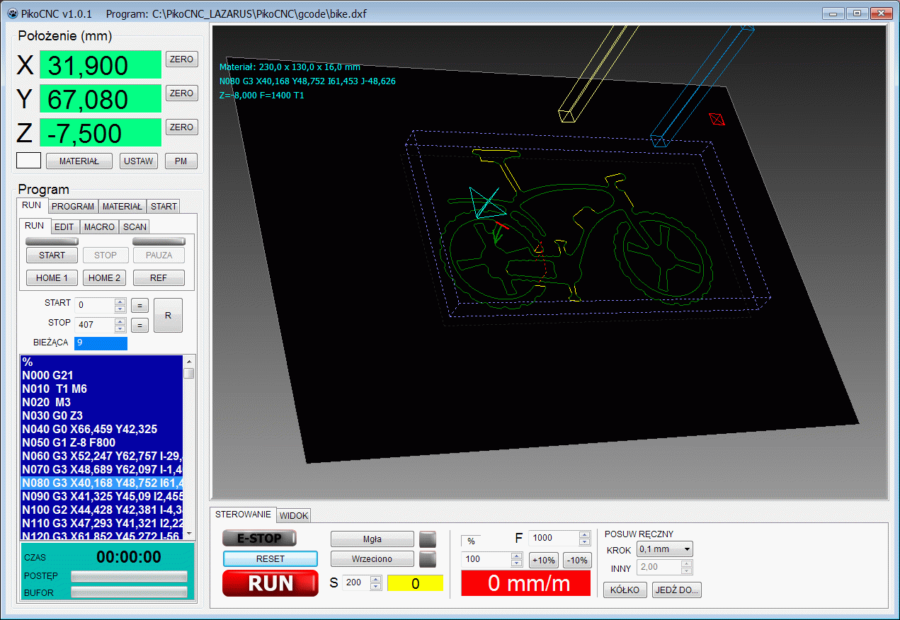

cosimo pisze:Cytat:
...Powoli musisz Andrzeju zastanowi się nad dodaniem pełnej możliwości rysowania w programie z kolami liniami lukami gwiazdami i innymi wodotryskami w programie ..
Na to chyba nie ma co liczyć. Jest tyle programów do rysowania darmowych i nie darmowych, że szkoda czasu na to. Można natomiast pomyśleć o dodawaniu jakiś prostych obiektów jak prostokąty, okręgi i linie ale za pomocą okienek dialogowych gdzie od razu trzeba będzie wymiary i położenie wpisać.
Na tyle proste rysowanie by mozna bylo zrobic ramke w kolo frezowania np by wyciac czy ...
A moze by dodac cos do skryptow by nie kasowaly poprzedniego a dodawaly wtedy mozna by samemu dorysowywac... a usunac np kontur niechciany DELETE
Coś jest niemożliwe do czasu... gdy przyjdzie ktoś kto nie wie że jest to niemożliwe i to zrobi :-D

Zamieściłem małą aktualizację. Zmiany dotyczą ostatniego postulatu gaspara o pulsacyjnym sterowaniu chłodzeniem (przypomnę: chodzi o . Wspomniane zmiany w sterowaniu Out2 wymagają zmiany firmware, które postaram się dziś hurtowo rozesłać. (Na starym firmware jedynie to pulsacyjne sterowanie Out2 nie będzie działać – reszta po staremu)
Jak zyje nie spotkalem uzyszkodnika Inkscape...
Rzeczywiście nigdy się nie spotkaliśmy ;-) Kiedyś (parę lat temu) używałem tego programu zanim dorobiłem się corela. Wtedy nie zapisywał ani hpgl-a ani dxf-a a dziś już zapisuje (czego chcieć więcej) jak dla mnie jest to całkiem niezła alternatywa dla corela.
Małe zmiany w wyświetlaniu okna głównego (domyślnie wyłączone)

Witam, czy wszystkie zmiany Kolega umieszcza w instrukcji programu?
cosimo
Posty w temacie: 253
Posty: 639
Lokalizacja: Damasławek
#507
Post napisał: cosimo » 21 cze 2012, 14:54
Niestety nie. Manual nie był aktualizowany od dawna i bardzo kiepsko oddaje rzeczywistość. Już mi ostatnio mailowo gaspar zwrócił na to uwagę. Dlatego chyba najwyższy czas go zaktualizować...

Witam - czy kolega Cosimo przewiduje czwarta oś jak ktoś wcześniej napisał w formie dodatkowego modułu lub nową wersję sterownika z obsługa czterech osi? - pozdrawiam Jacek.
Planuje, nawet wstępnie już przepisałem oprogramowanie sterownika na „dowolną” wieloosiowość. Niestety jakieś dodatkowe moduły nie wchodzą tu w grę. Prawdopodobnie czwarta oś pojawi się dopiero w „bardziej wypasionej” wersji sterownika (musi być do tego inny procesor, więcej pamięci etc). Konkretnie kiedy to będzie – niestety nie wiem.
