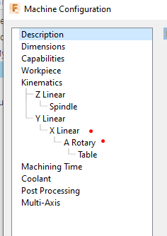

witam, od niedawna jestem nabywcą frezarki cnc postawionej na sterowniku PikoCNC
maszyna posiada już założoną 4 oś, w samej frezarce wszystko skonfigurowane i ustawione przez producenta,

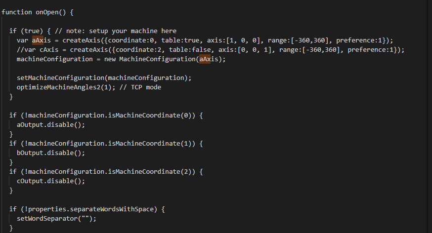

jednakże postprocesor który mi przysłali nie miał ustawionej 4 osi, sam go przerobiłem wedle zaleceń na stronie autodeska
oraz ustawiłem w fusionie konfigurację maszyny.. chociaż wydaje mi się że dobrze, nie jestem tego pewien

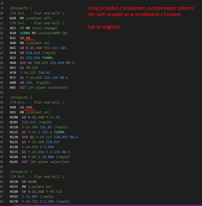

program gcode ustawiony jak powinien, plik wrzucony na maszynę, i tu pojawia się problem... maszyna nie wykonuje poleceń prawidłowo (co widać nawet po gcode gdzie lata zetką w górę i dół) a ja nie wiem gdzie zawiniłem... poniżej wrzucam postprocesor, i kilka screenów jak to mam ustawione w autodesku
totalnie nie mogę tego ogarnąć i jej odpalić by działało wszystko jak powinno

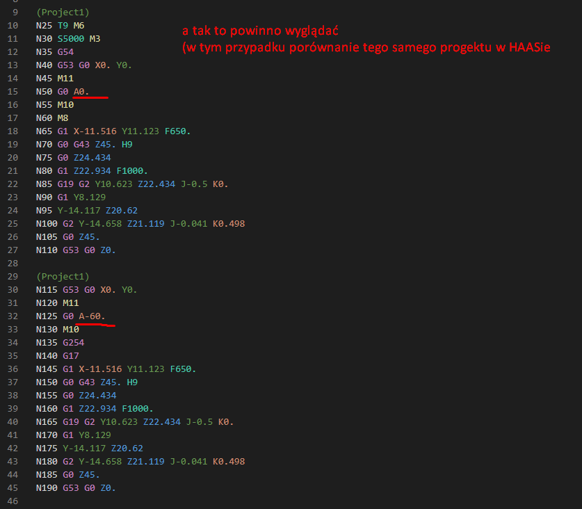

*dodam tyle, że jak dla próby ustawiłem projekt na HAAS'a 4 osiowego, z jego postprocesorem, to wszystko działało jak powinno, więc mam pewność że mój projekt działa i jest ustawiony właściwie, więc problem jest tylko od strony machine configuration albo Postprocesor pikocnc
-maszyna to Advanced 2 polskiej marki
-projekt testowy to tylko sześciokąt, i do objazdu każda ściana pokolei
