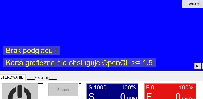

Cześć,

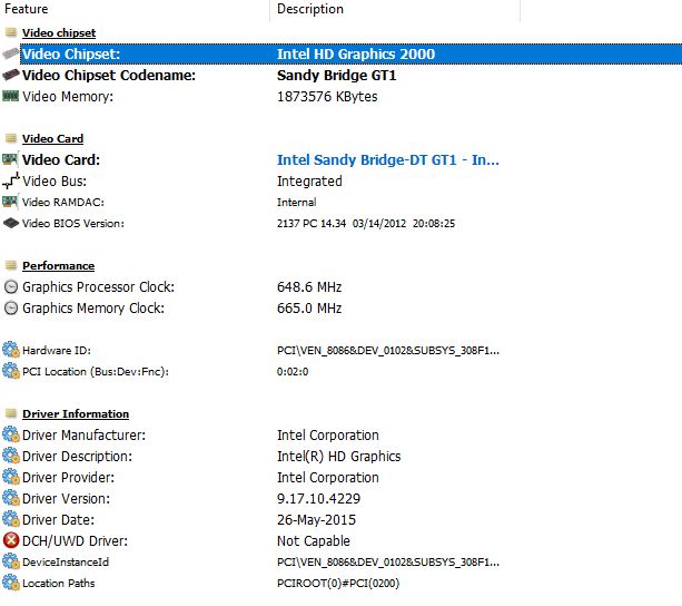

mam w PC (Win10) zintegrowaną grafikę Intel HD Graphics 2000.
PikoCNC 5.0.0 po uruchomieniu wyświetla taki komunikat
Brak podglądu !
karta graficzna nie obsługuje OpenGL >= 1.5

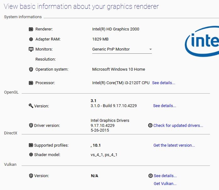

Sprawdziłem aplikacją OpenGL Extensions Viewer moją wersje OpenGL i wychodzi na to że jest w wersji 3.1
Ktoś może coś doradzić ? :)

W PICO 5 jest błąd w komunikacie. Powinno być że wymagana jest biblioteka GLSL w wersji powyżej 1.5 a to oznacza że wymagana wersja openGL to min 3.2 . Ta karta ma wersję 3.1 i nie zadziała.

Ale tu chodzi właśnie o wersje OpenGL a nie GLSL. Wersja 1.5 powstała w 2003 r. https://www.khronos.org/opengl/wiki/History_of_OpenGL
Jak bym do testów podesłał sprzęt to czy istnieje wtedy opcja że pomógł bym jakoś w rozwoju i rozwiązaniu problemu u więcej osób, czy po prostu moja karta graficzna jest za słaba i nie ma sensu się z tym bawić ?
Jak chcesz - można zobaczyć czego tam brakuje. Nie jest to takie stare i w zasadzie powinno działać.
