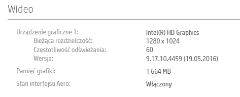

Niestety mam też problem z OpenGL.
Zmieniłem komputer na nieco nowszy i problem nadal występuje.
Jak u poprzednika problem z dostępnością sterowników ale co najlepsze syn na nim grał i sporo nawet całkiem ładnie graficznych gier działało... na pewno ładniejszych i bardziej rozbudowanych niż ścieżki w piko które robię :(

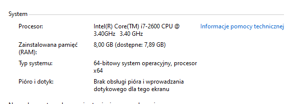

Czy udało się wyjaśnić kwestię błędu dla karty Intel HD2000? Mam u siebie ten sam problem jak próbuję uruchomić PikoCNC w wersji 5.0

Post napisał: sebasbox » 13 gru 2020, 15:25
U mnie finalnie sprawę zalatwiło dołożenie karty Asus GT610 za 35 pln z olx.
