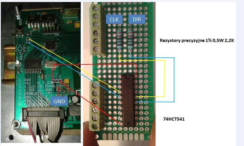

tszatan
Posty: 169
Rejestracja: 16 lut 2011, 20:36
Post napisał: tszatan » 25 wrz 2015, 20:33
Schemat podłączenia na zdjęciu
Czy konieczne są oporniki oraz czy podłączenie jest właściwe?

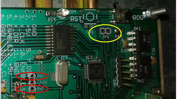

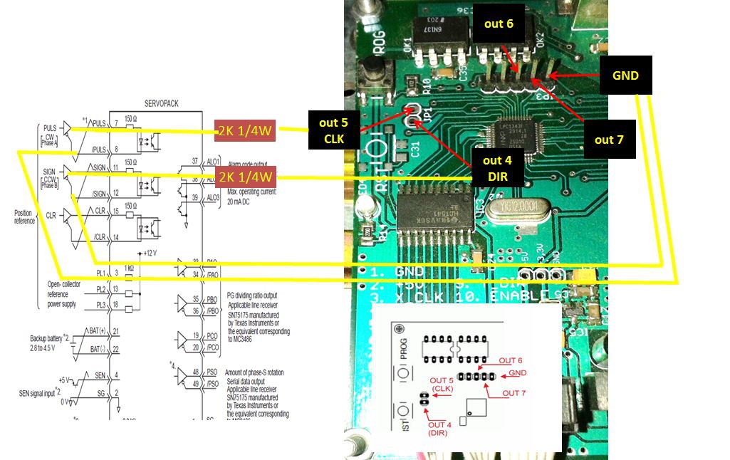

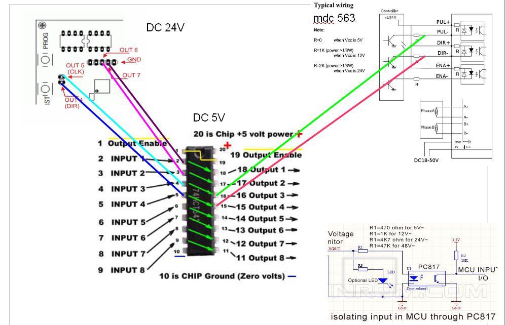

tszatan
Posty: 169
Post napisał: tszatan » 07 paź 2015, 21:51
Z racji na fakt, że Cosimo jest chyba nieobecny proszę Was o weryfikację układu płytki
Do podłączenia 4 osi mam zamiar wykorzystać wyjścia na płycie pikocnc.
Dla sygnału DIR i CLK złącza opisane jaki JP1 (zaznaczone na żółto)
Dla zasilania złącza zaznaczone na czerwono
Na podstawie postów Mietka złożyłem płytkę :) pierwsza płytka w moim życiu.
Jak było opisywane jako bufor 74HCT541
Prawie tak jak w manualu pikocnc rezystory precyzyjne 1% 0,5W 2,2K
Pytania, na które nie znam odpowiedzi:
1. Czy to wystarczy do obsługi 4 osi
2. Czy płytka piko nie ulegnie uszkodzeniu przy takim podłączeniu
3. Czy rezystory są dobrze dobrane
[ Dodano: 2015-10-08, 19:51 ]
Panowie może ktoś jednak pomoże?
mitek
Posty: 745
Rejestracja: 09 cze 2009, 22:06
Lokalizacja: k/Krakowa
Post napisał: mitek » 12 paź 2015, 13:19
Nawet ja czasami mam urlop :)
Moje posty gdzieś na forum są poszukaj i ten rysunek tez jest.
https://drive.google.com/file/d/0B8BoCS ... sp=sharing
