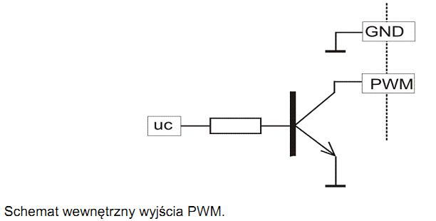

Post napisał: jacek-1210 » 04 cze 2012, 23:07
Wygląda na czysty PWM z wyjściem "otwarty kolektor". Potrzebne źródło napięciowe 10V, ze 2 rezystory i kondensator, ale parametrów nie policzę - trzebaby molestować któregoś z forumowych elektroników. Ew. Leoo ma sporo różności w swoim albumie, może będzie tam jakiś przetwornik PWM -> napięcie

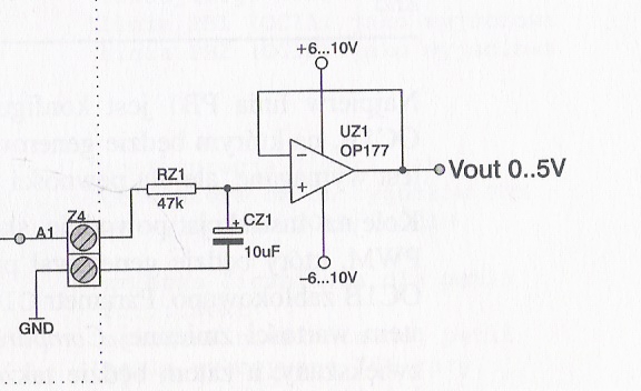

Post napisał: morswin » 05 cze 2012, 11:05
Najprostszy konwerter http://www.ontrak.net/pwm.htm ale z jakiego napięcia zasilany jest tranzystor kluczujący sygnał PWM bo może się okazać że przekroczy zakres 10V i wtedy trzeba będzie dać wzmacniacz operacyjny aby dopasować zakres.

Post napisał: wiesiuch » 05 cze 2012, 12:53
Wydaje mi się że mogę to zasilić bezpośrednio z falownika akurat mam tam wyjście +10V
Schemat wyjścia pwm z Piko:Obrazek
morswin
Posty: 164
Rejestracja: 30 wrz 2007, 21:54
Lokalizacja: Legnica
Post napisał: morswin » 05 cze 2012, 13:18
Bez wzmacniacza operacyjnego się raczej nie obędzie. Regulując wzmocnieniem wzmacniacza powinno się uzyskać potrzebny zakres.

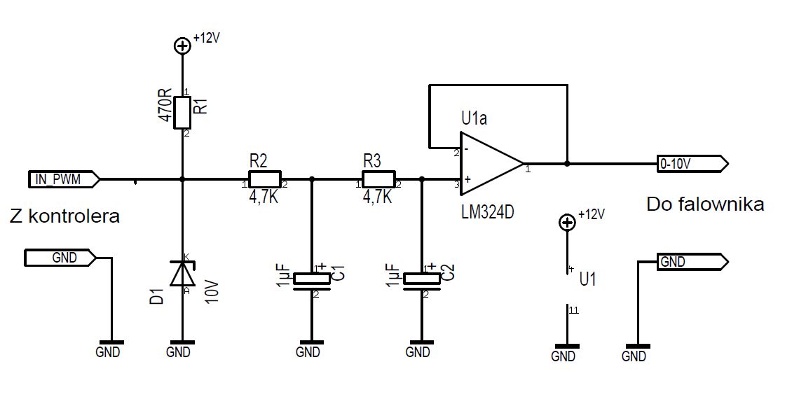

cosimo
Posty: 641
Lokalizacja: Damasławek
Post napisał: cosimo » 05 cze 2012, 17:03
Takie coś będzie bliższe prawdy.

Post napisał: wiesiuch » 05 cze 2012, 21:39
Ok wyjaśniliście mi sytuację . Dzięki wszystkim
Bedę próbować według kolegi Cosimo.
