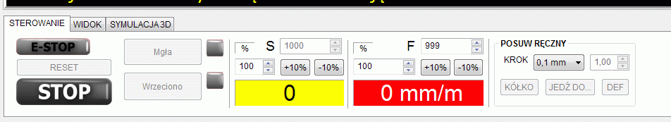

Co do modułu sterowania wrzecionem. Dopasowuje program aby to należycie funkcjonowało gdyż do tej pory traktowane to było po macoszemu. Będzie też wymiana firmware z tego powodu. Na obrazku aktualny panel sterowania – można się przyzwyczajać ;-) Nie wiem tylko czy dać w cam-ie możliwość ustawienia „S” dla każdej grupy czy wystarczy tylko globalnie w panelu sterowania? hmm...?

Post napisał: gaspar » 18 gru 2012, 10:59
Może się zdarzyć taki program, w którym część większych detali na materiale jest wykonywana szybciej przez maszynę więc i obroty są większe, a np. mniejsze detale z dużą ilością kątów itp. na tym samym materiale są wykonane z mniejszą prędkością i tutaj wypadałoby dostosować również obroty wrzeciona do posuwu. Również frezowanie zgrubne od wykańczającego różni się parametrami. Ja jestem za rozwiązaniem by w camie była możliwość ustawienia obrotów dla grupy... Tak to funkcjonuje również w zewnętrznych camach. Jak ktoś wrzuca plik gotowy i nie używa w pico cama to tutaj będzie potrzebne globalne ustawienie.

Post napisał: wiesiuch » 23 gru 2012, 19:14
Powiem szczerze,że z cama rzadko korzystam więc mnie wystarczy globalne ustawienie ale wiadomo potrzeby są różne .Być może w przyszłości będzie potrzeba z tego wynalazku skorzystać
