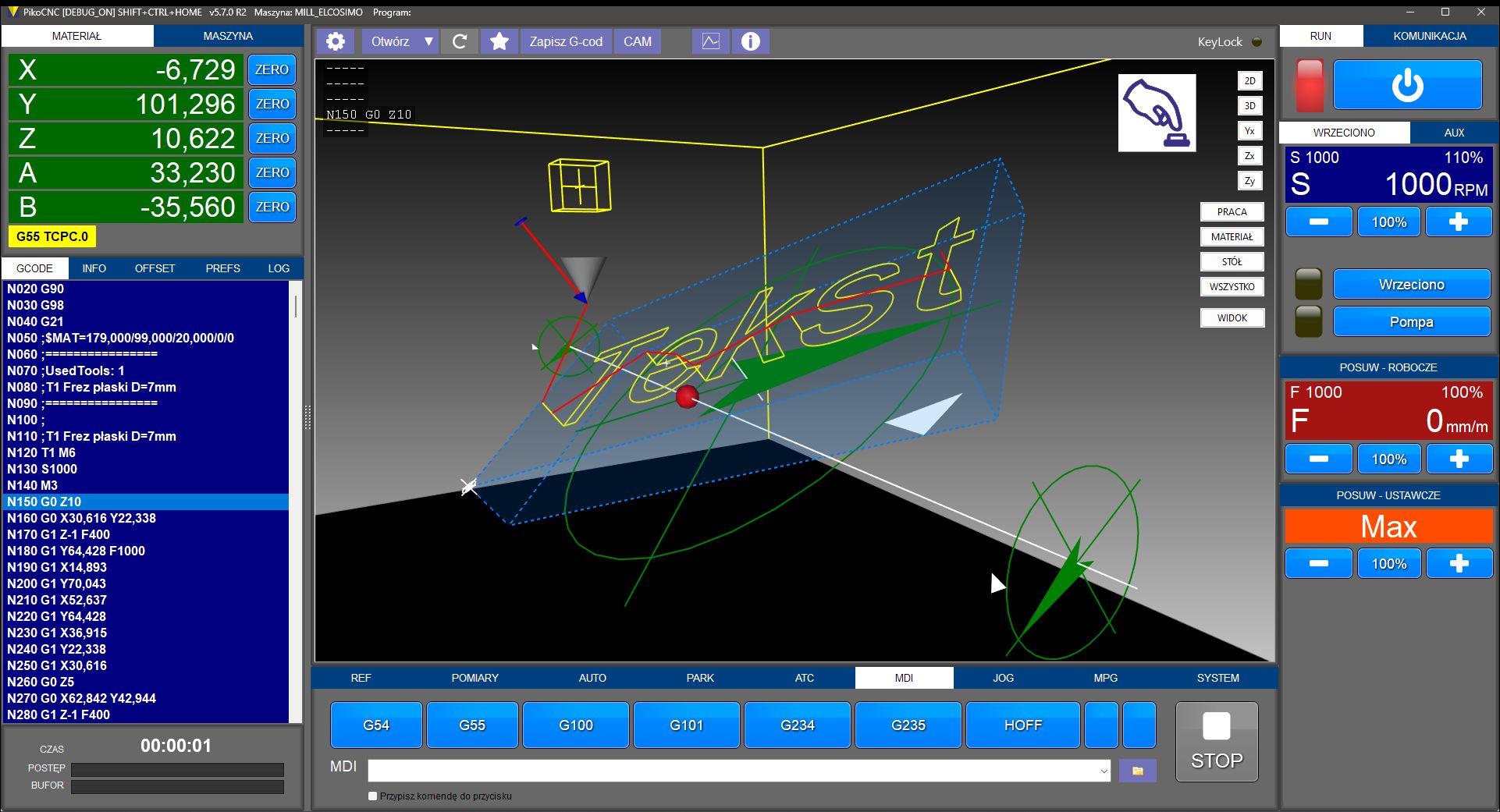

Witam, mamy w planie zamontowanie "kołyski" 5-osiowej, ale póki co nikt nie ma pomysłu jak ugryźć temat bazowania się (bądź przeliczania przesunięcia bazy) po obrocie osi A i B. Ma ktoś może jakiś pomysł, albo doświadczenie w tym kierunku?

Nie do końca na temat (moim zdaniem bazujesz się yy no "zerze" a to co sie dzieje po obrocie to już niech się cam martwi), ale mnie interesuje:
Czy ktoś w ogóle widział/ma maszyna 5 axis na Piko?
Chcę przerobić jedną z frezarek na 5 osi, żeby obadać temat, interesuje mnie czy te 'najnowsze' sterowniki piko to ogarniają czy są jakieś ułomności o których nikt nie wie.
Nie widziałem ani ćwierć zdjęcia/filmu/opisu 5 osi na Piko.
Mam jedną 4-osiówkę na najstarszym Piko i robotę robi :)

Właśnie pracuję nad wsparciem 5-osiowości (różne kinetyki, TCPC). Praca 5-osiowa na gołych osiach jest uciążliwa - ale możliwa, wtedy wszystko musi być policzone przez CAM uwzględniając kinetykę, położenie materiału, a nawet długości narzędzi. Zmiana czegokolwiek i trzeba w CAM przeliczyć od nowa i robić nowy g-kod. Funkcja TCPC rozwiązuje ten problem i obróbka 5 osiowa robi się niewiele bardziej skomplikowana jak 3-osiowa. Na obrazku niżej podgląd kinetyki uchylno - obrotowego stolika.

Płytka M już podłączona, zasadniczo wszystkie 5 osi się rusza.
Podstawowy post do Fusion będę klecił w najbliższych dniach,
chyba, że ktoś już ma... to nie będę ;)
